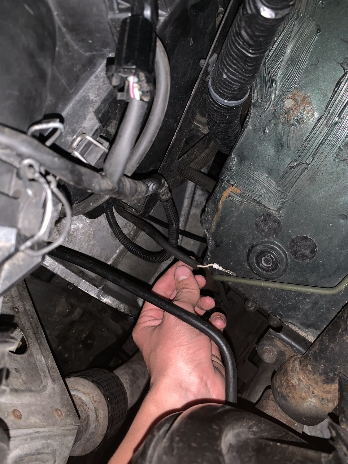

    torero a écrit :Je pense que tu as coincé un faisceau électrique entre la cloche et le moteur. En tous cas c'est le premier truc que je regarderais...
    Je viens d’aller voir rien de coincé entre la cloche et le moteur mais en revanche je me souviens avoir vu ce fil relié à rien au remontage et ne pas m’en être occupé étant donné que le moteur a redémarré.
    Il de situe entre le réservoir de liquide de frein et le filtre à air.
    Ou doit-il se brancher et cela pourrais être la cause de ma panne ? Sachant que le moteur a tourné sans.

    Voilà le fil en question
    Re: Au secours urgent problème moteur
    Je dirais que c'est le fil du mano contact de pression d'huile. Pour être sûr il faudrait la couleur (blanc liseré marron?).
    Ça explique la panne de voyant, mais pas le fait qu'il ne démarre pas.

    torero a écrit :Je dirais que c'est le fil du mano contact de pression d'huile. Pour être sûr il faudrait la couleur (blanc liseré marron?).
    As tu vérifié la bonne connexion du capteur de PMH (CKP) sur la cloche au dessus du démarreur?
    En effet le fil est blanc avec un liserais marron mais je n’arrive pas à voir où il se branche.

    Le mano contact est sous le turbo à côté du filtre à huile. On le voit très bien quand on enlève l'écran thermique.

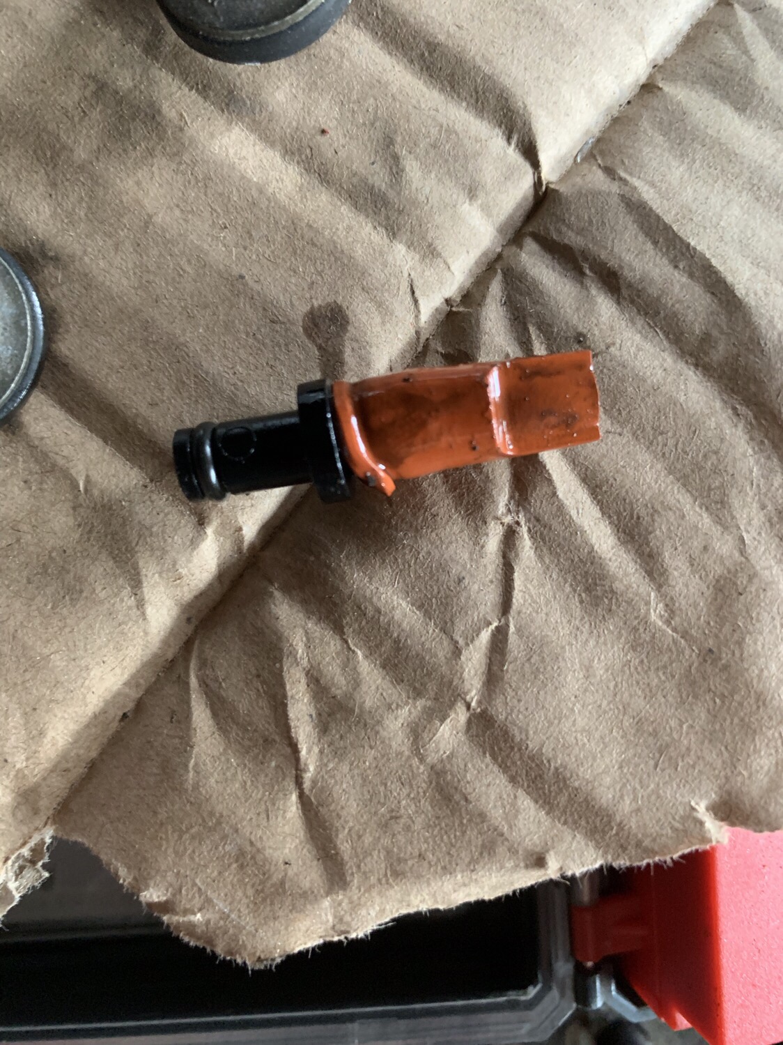

    Après avoir changé mon capteur PMH le problème persiste j’ai donc démonté l’intégralité du système d’alimentation en gasoil (de la pompe au régulateur de pression) afin de tout nettoyer. J’ai aussi vidé le réservoir également pour le nettoyer. Lors du démontage du support de filtre à gasoil je remarque que le clapet anti retour est abîmé, je pense ou plutôt j'espère que c’est mon problème.
    Je suis donc allé voir sur internet et cette pièces est introuvable !!!
    En effet je trouve la partie en plastique noir mais impossible de trouver la partie en caoutchouc orange.
    Savez vous où je peux trouver ce petit bout orange ?
    Ici l’ensemble
    Ici la partie plastique très facile à trouver
    Et ici la partie caoutchouc que je n’arrive pas à trouver

    J’ai trouvé le problème, le bout de caoutchouc n’y est pour rien (sur pas mal de modèle il n’est même pas présent)
    Ma chère petite culasse à eu la bonne idée de se fissurer et je ne m’en était pas rendue compte au début car pas de signes flagrants (niveau d’huile normal) mais après avoir changé tous mes joints d’injecteurs et tenté de réamorcer la pompe le moteur s’est mit à dégueuler un mélange d’huile et de gasoil de partout du coup on part sur un changement de moteur.
