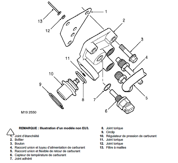

Je vais un peu broder dans ma réponse, non pas pour faire le malinNormand 1400 a écrit : Du coup, c'est toi qui hérite de la première question : peut-on vérifier la pression dans ce circuit via un capteur ou bien le dit capteur est-il intégré dans la pompe comme il me semble l'avoir lu je ne sais plus où ?
La pompe à carburant possède effectivement 2 étages de pression (source = manuel d'atelier du Def Td5) :
1 - un étage basse pression qui aspire le gasoil dans le réservoir et l'envoie vers l'étage à haute pression via le filtre à gasoil, cet étage fonctionne à une pression de 0,75 bar et à un débit de 30 l/h
2 - un étage haute pression qui envoie le gasoil vers le moteur à destination des injecteurs via le régulateur de pression, cet étage fonctionne à une pression de 4 bar et à un débit de 180 l/h;
Déjà là, j'ai un peu de mal à comprendre comment l'étage haute pression peut asservir le moteur à un débit de 180l/h alors que l'étage basse pression ne lui en sert que 30l/h ...
Le manuel d'atelier sur la section Alimentation (chapitre n°18) n'évoque pas la présence de capteur de pression, ni sur le circuit basse pression, ni sur le circuit haute pression et rien n'est indiqué en ce sens sur l'éclaté de la pompe ! Pour vérifier son éventuelle présence sur la pompe, il faut que je pense à jeter un oeil sur le schéma électrique. Aussi je m'interroge sur la nécessité de mesurer dans ce cas la pression sur l'étage basse pression, je me dis que la mesure de l'étage haute pression pourrait être suffisante pour conclure au bon fonctionnement de la pompe. Qu'en pensez vous ?
Pour se faire, démonter le capteur de température de gasoil présent sur régulateur pour y insérer à la place un raccord avec flexible vers un manomètre de pression et vérifier si on a les 4 bars attendus !

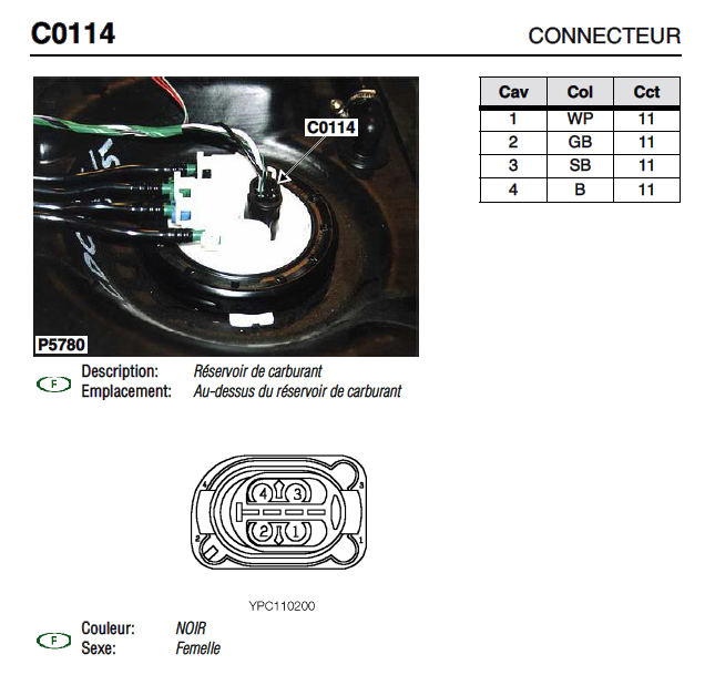

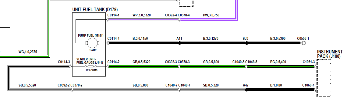

La pompe à carburant immergée du Td5 ne semble pas contenir une quelconque sonde de pression :
Le schéma électrique ne montre que 4 connexions : 2 pour la pompes et 2 pour la jauge : et la pompe elle même n'a qu'un connecteur à 4 fiches : CQFD
Et confirmé par une photo empruntée à nos amis landistes australiens :

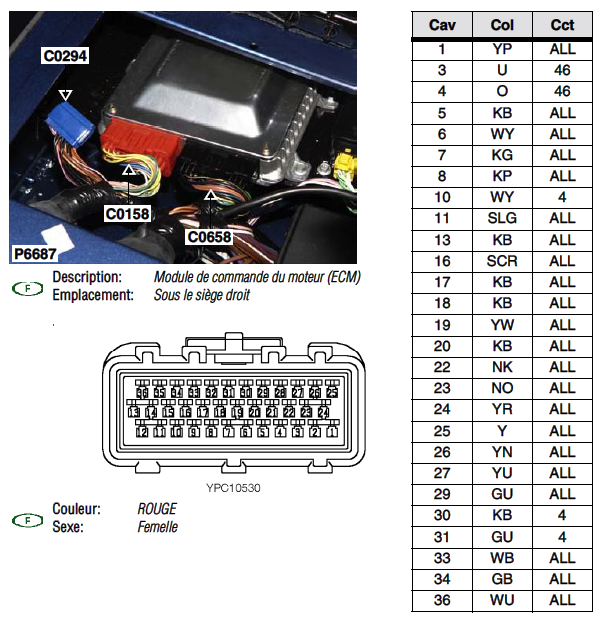

Pour limiter les contorsions (douloureuses à nos agesNormand 1400 a écrit : Concernant le deuxième prérequis, en connectant l'oscillo sur le capteur de vilebrequin, on saura immédiatement si ce paramètre fondamental est bien acquis par le calculateur de Blaise, autrement dit si le capteur est en état.
Si quelqu'un peut m'expliquer la différence entre le CKP (capteur de position de vilebrequin) T102 et T103, je suis preneur de l'info !
version spécifique à un modèle ? EU2 vs. EU3 ? (mais sachant que mon schéma élec date de 1998 .....)
donc sur le fil 13 (rose liseré noir) ou 36 (blanc liseré bleu) on aura le retour du signal du capteur au plus près de l'ECU.

On fait fausse route, je crois...
D'après tes documents, la régulation de la pompe ne se fait pas électriquement mais mécaniquement, sans doute via un clapet et un ressort.
C'est pas plus mal.
Oui, en mettant un mano à la place de la sonde de température, tu vas relever la pression. Par contre, si tu débranches électriquement le capteur de température, attention aux codes défaut... Mais tu as aussi la solution de ne pas le débrancher et de le mettre dans une casserole d'eau à 25°.
Avec un régulateur à clapet, tu vas certainement obtenir une pression parfaitement régulée, ce qui n'aurait pas été le cas avec une régulation électrique où tu aurais sans doute eu une vague pulsation. Cela veut dire que la conso en courant de la pompe doit être quasiment stationnaire moteur au ralenti ; si tu es chaud, tu peux vérifier sur la ligne l'alimentation avec un ampèremètre, ça confirmera l'hypothèse.
Sur la question des débits/pressions des deux étages, il y a sans doute une coquille dans le texte : d'une manière générale, en hydraulique de pompage, le plus fort débit correspond à la plus faible pression.
