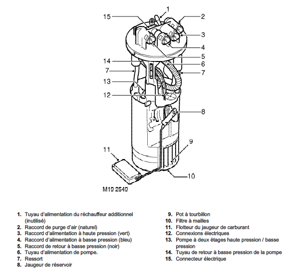

La pompe à carburant possède effectivement 2 étages de pression (source = manuel d'atelier du Def Td5) :
1 - un étage basse pression qui aspire le gasoil dans le réservoir et l'envoie vers l'étage à haute pression via le filtre à gasoil, cet étage fonctionne à une pression de 0,75 bar et à un débit de 30 l/h
2 - un étage haute pression qui envoie le gasoil vers le moteur à destination des injecteurs via le régulateur de pression, cet étage fonctionne à une pression de 4 bar et à un débit de 180 l/h;
Déjà là, j'ai un peu de mal à comprendre comment l'étage haute pression peut asservir le moteur à un débit de 180l/h alors que l'étage basse pression ne lui en sert que 30l/h ... :shock:
Le manuel d'atelier sur la section Alimentation (chapitre n°18) n'évoque pas la présence de capteur de pression, ni sur le circuit basse pression, ni sur le circuit haute pression et rien n'est indiqué en ce sens sur l'éclaté de la pompe ! Pour vérifier son éventuelle présence sur la pompe, il faut que je pense à jeter un oeil sur le schéma électrique.
pompe
pompe
Aussi je m'interroge sur la nécessité de mesurer dans ce cas la pression sur l'étage basse pression, je me dis que la mesure de l'étage haute pression pourrait être suffisante pour conclure au bon fonctionnement de la pompe. Qu'en pensez vous ?
Pour se faire, démonter le capteur de température de gasoil présent sur régulateur pour y insérer à la place un raccord avec flexible vers un manomètre de pression et vérifier si on a les 4 bars attendus !
regulateur
regulateur

D'après tes documents, la régulation de la pompe ne se fait pas électriquement mais mécaniquement, sans doute via un clapet et un ressort.
C'est pas plus mal.
Oui, en mettant un mano à la place de la sonde de température, tu vas relever la pression. Par contre, si tu débranches électriquement le capteur de température, attention aux codes défaut... Mais tu as aussi la solution de ne pas le débrancher et de le mettre dans une casserole d'eau à 25°.
Avec un régulateur à clapet, tu vas certainement obtenir une pression parfaitement régulée, ce qui n'aurait pas été le cas avec une régulation électrique où tu aurais sans doute eu une vague pulsation. Cela veut dire que la conso en courant de la pompe doit être quasiment stationnaire moteur au ralenti ; si tu es chaud, tu peux vérifier sur la ligne l'alimentation avec un ampèremètre, ça confirmera l'hypothèse.
Sur la question des débits/pressions des deux étages, il y a sans doute une coquille dans le texte : d'une manière générale, en hydraulique de pompage, le plus fort débit correspond à la plus faible pression.

Re: LR 110 TD5 refuse de démarrer
ludo59 a écrit :
Normand 1400 a écrit ::wink:
Bon, autre question aux fins connaisseurs du Td5 : est-il équipé d'un injecteur pilote, autrement dit d'un injecteur muni d'un capteur mesurant la levée de l'aiguille?
Je ne fais pas partie de cette classe de spécialiste, mais vu qu'un injecteur n'est connecté qu'avec 2 fils et qu'il n'a pas l'air d'embarquer beaucoup d'électronique, j'ai envie de dire non ....
mais force est de constater que l'ECU doit connaitre l'adresse de l'injecteur .... donc j'en sais rien au final ......
Bref encore un post (le mien) pour :mouche:
L'ecu a en memoire le tarage de chaque injecteurs via un code specifique qui est ecrit sur ces derniers et qu'il faut rentrer dans l'ecu a chaque changement d'injecteur. :wink:
