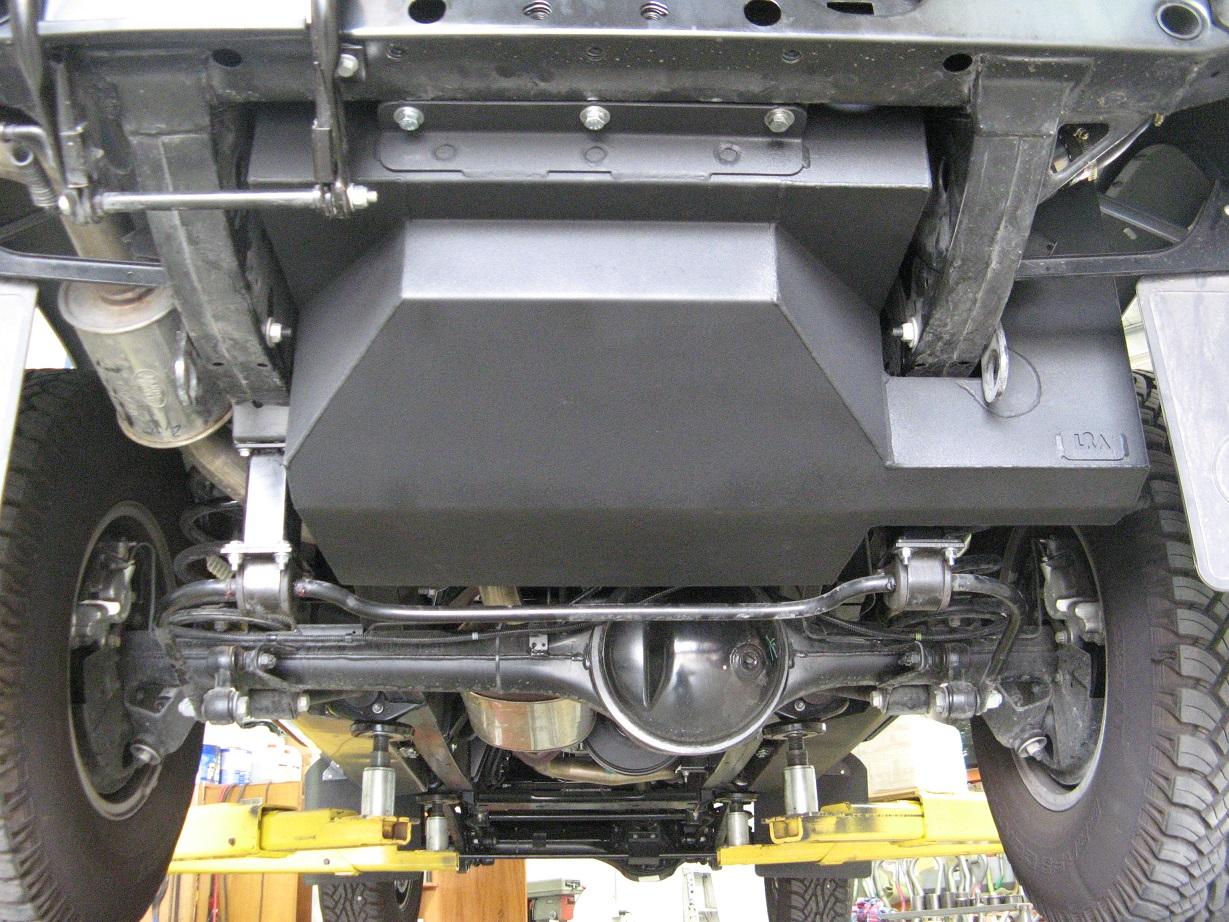

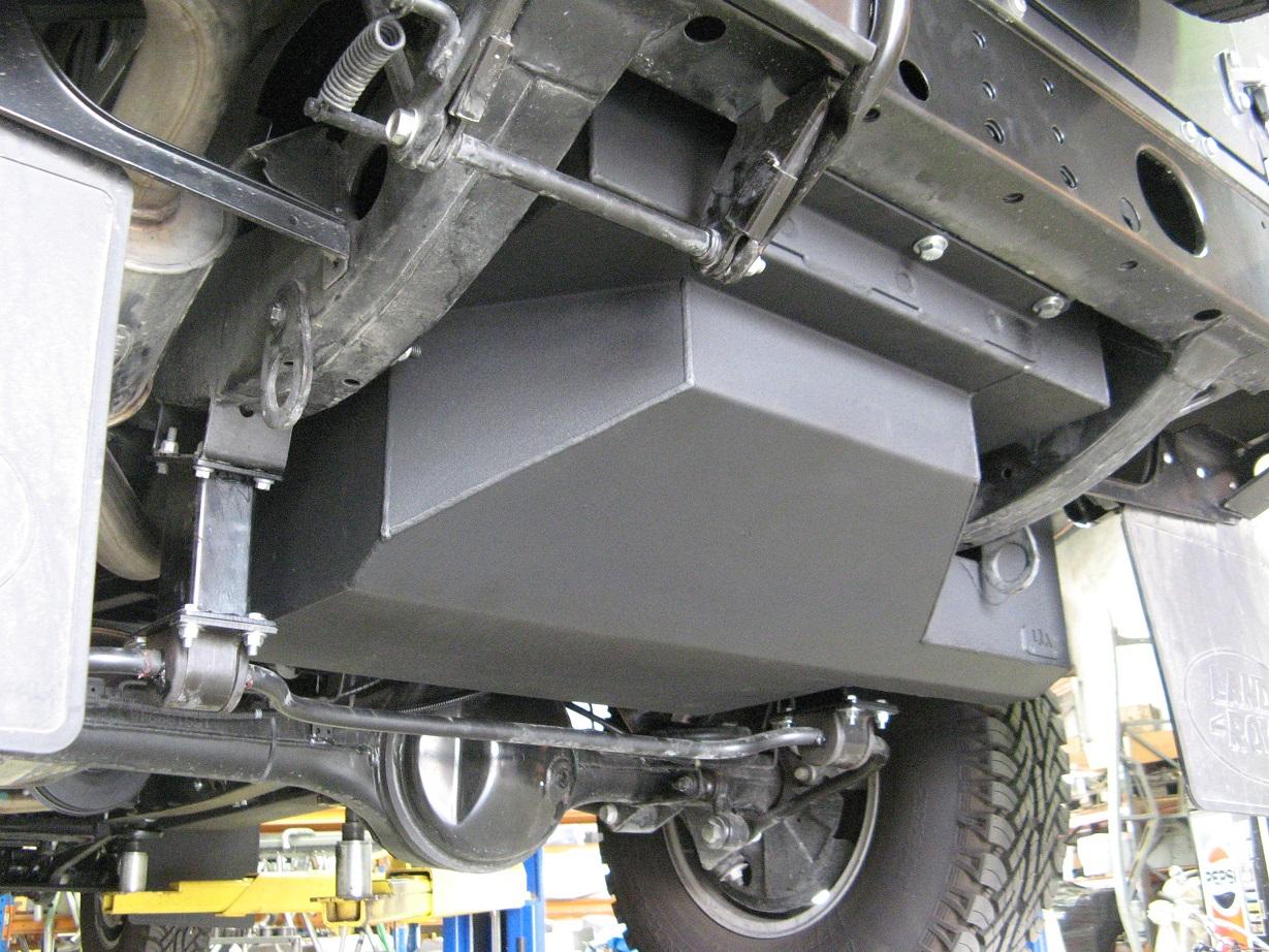

si je comprends bien, il passe sous les longerons et il y a des extensions à l'extérieur des longerons, c'est bien ça? Dans ce cas, ça ne descend pas un peu bas, réduisant considérablement l'angle de départ avec le risque de taper ?
Re: Réservoir de remplacement LRA Def 110 TD5
Il me semble en voir vu un monté, sur une annonce je crois... ca descends effectivement très bas, ski obligatoire!
Toutefois je crois que ca descends surtout coté pont et relativement peu a l'extrémité arrière, donc si on fait pas de trial avec...

En plus, ce bidule est en acier (2 mm je crois), donc a priori moins sensible que le plastoc d' origine...
A+ :sm6:
Messages : 2309
C'est toi qui as demandé les inconvénients.
Même en ne faisant "que" de la piste, on finit toujours par arriver à une situation un peu plus "trialisante", comme un éboulement, une ornière un peu profonde, ou tout simplement un bout de hors-piste pour aller rejoindre un endroit sympa pour passer le nuit.
Ce n'est que mon avis, hein, mais se priver d'une partie des capacités de franchissement du 110 (et prendre le risque de perdre tout son carburant en un instant) pour rajouter, quoi, 50 litres d'autonomie, pour lesquels il existe plein de moyens très simples et très peu chers (je ne connais pas le prix de ce réservoir mais je peux imaginer!), je trouve cela dommage.
Et s'il est réellement fait de tole d'acier de 2mm, j'ose pas imaginer le poids de l'engin !!!
Maintenant si tu en as réellement envie, ne te prive pas pour autant !!! :) :) :)

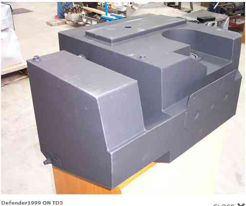

Trouvé et commandé là :
https://www.randoequipement.com/accesso ... nt-lra.htm
Sans les rehausseurs de barre stab que je monte pas.
