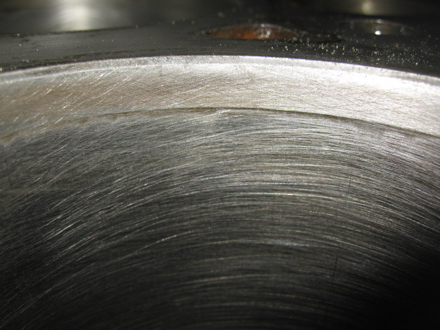

Defender Td5 CC 130 de 2004 et 296000 km.
Bein voilà j'y ai eu droit, culasse fissurée sur puit d'injecteur N1, signe annonciateur niveau de GO qui monte, qui monte.
Dans un premier temps ne voyant rien changement des joints cuivres et toriques , toujours le niveau qui monte, et pour finir un mardi matin sur la BAU avec un beau panache de fumée blanche huile et GO qui passent par le turbo je pense.
Chargement du véhicule et j'ai réussi à me le faire livrer à la maison.
Vidange, le niveau environ 15 cm au-dessus du max, et vérification des puits d'injecteur et enfin trouvé la fissure.
Le Land va être au repos pendant quelques temps.
A votre avis un changement de culasse et je garde le reste en l'état de presque 300 000 km (avant pas de consommation d'huile entre 2 vidanges) ou rechercher un moteur pas trop kilomètré pou faire un échange standard, j'ai du mal à me rendre compte des avantages et inconvénients de chaque opération.
Le Land me sert tous les jours normalement, mais après sa remise en route je le garderai au repos et l'utilisation sera moins sévère, balade, voyage et tractage.

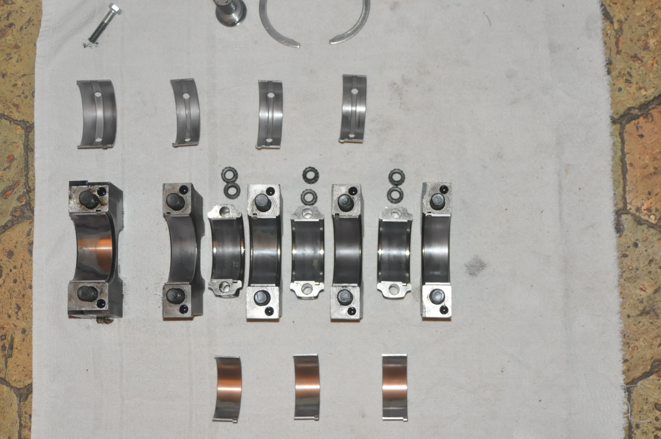

je pense qu'il faut vérifier les paliers lisses, pas besoin de les regarder tous, et l'état des cylindres. Si bon, garde le moteur et change la culasse uniquement.

D'accord avec mon collègue, c'est un cas vécu au même kilométrage changement de la culasse et pas de problème depuis. Mais effectivement, a ce kilométrage sur un TD5 tu peux envisager le changement des paliers de vilebrequin et de bielles, mais aussi le changement de l'alternateur et du démarreur ou au moins de son kit de réparation.

Bonjour, je regarderai ça pour les paliers de vilebrequin et cylindres, si bon état, càd bien lisse et non marqué ? Pour l'alternateur c'est fait remplacé par un neuf, idem avec le kit réparation du démarreur , les contacts en cuivre complètement bouffés.

Salut,vdauby a écrit :...pour les paliers de vilebrequin et cylindres, si bon état, càd bien lisse et non marqué ?
Si tu contrôles, tu changes, car pour contrôler, il faut démonter le carter, et pousser les bielles, donc quand tu en es a ce niveau là de contrôle, tu as tout aussi vite fait d'en remonter des neufs.
Vue de loin comme ça, tout est lisse brillant et non marqué, mais c'est HS pour la plus grande partie: De plus près tu peux constater le changement de couleur, le régule est parti comme on dit et l'alliage bronze apparait, pas bon du tout, signe d'usure certain. En contre partie, dans le cylindre, il ne faut pas que cela soit lisse lisse, car c'est le signe d'un cylindre usé ou lavé. Il est préférable de voir les rayures de honage ( ou déglaçage justement donc pas lisse). Contrôle de l'usure du cylindre en vérifiant le jeu à la coupe, tu peux voir les rayures sur le cylindre, mais là, dans ce sens là c'est bon .

LØLØ : un peu (beaucoup) d'usure sur la ligne d'arbre pour un kilométrage aussi « faible »...
As-tu des clichés des manetons et tourillons?
Question qualité d'huile et vidanges, toujours dans les clous?

Ok, mais si je demonte la ligne d'arbre pour changer les coussinets, pour le remontage sans outillages idoines et lieu correcte pour travailler, ça va pas être une bonne opération, maintenant pourquoi pas.
Sinon, les travaux sont prévus pour fin de l'hiver début printemps, faut faire quelque chose sur le moteur, sachant qu'il a eu pas mal de GO dans le moteur, turbo et échappement, comme gommage des cylindres après un arrêt prolongé avec plein de GO ?
Faut il sortir et stocker les injecteurs, huiler les cylindres ? Etc etc...

Je viens de revoir les photos des coussinets, les miens n'étaient pas aussi usés, on voyait encore le "blanc" comme sur les neufs que j'ai montés, d'ailleurs c'est la dessus que je me suis le plus embêté pour serrer correctement les chapeaux de bielles.
