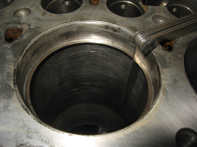

Bon voilà, démontage en cours, en faite presque fini pour la culasse, donc JdC un trou, par contre j'ai suspecté pendant longtemps que j'avais une fuite sur une pastille de dessablage, côté droit quand on regarde le moteur, mais pas possible car il y a le refroidisseur d'huile de ce côté, pourtant j'avais un suintement de LdR de ce côté, après démontage du collecteur d'échappement il y avait 2 goujons cassés et deux joints métalliques montés ??
Voilà pour le moment, par contre je me pose toujours la question de démonter les paliers de bielle, complexe ou pas le remontage ? C'est toujours facile de démonter.

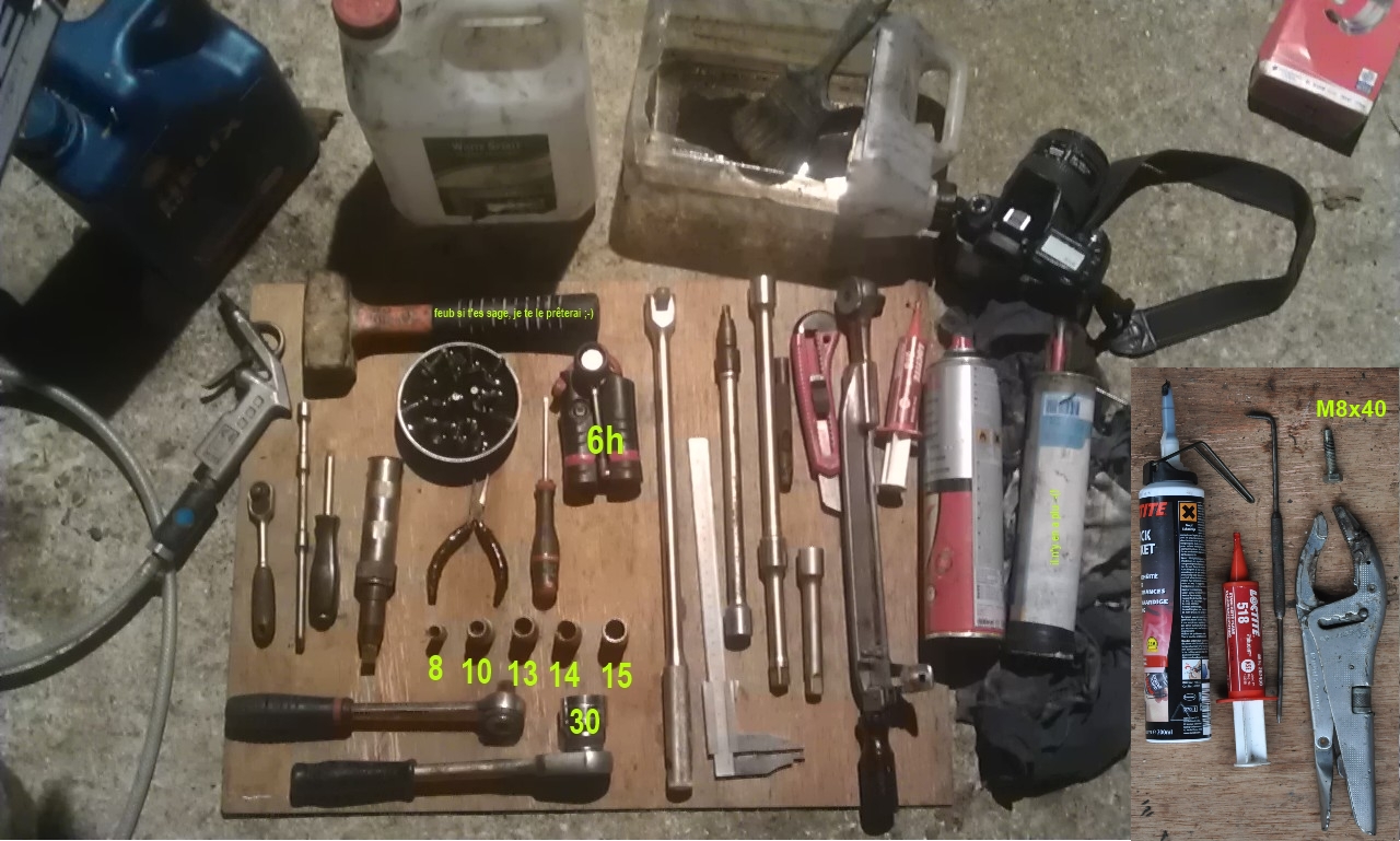

Il faut que tu sois un minimum outillé, c'est pour un 300 mais pour un TD5 c'est a peu près la même chose peut-être une clefs Torx, ou Alen qui sont le lot de tous les moteurs modernes. Vois ce thème juste pour te faire une idée, laisse tomber le coté quiz

Je viens de revoir les photos des coussinets, les miens n'étaient pas aussi usés, on voyait encore le "blanc" comme sur les neufs que j'ai montés, d'ailleurs c'est la dessus que je me suis le plus embêté pour serrer correctement les chapeaux de bielles.
