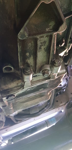

je m'adresse a vous au sujet d'un trou qui se trouve a gauche coté conducteur sur la cloche d'embrayage sur un defender 110 td5 de 1999.
j'ai pensé a un trou de passage a gué,j'ai donc commandé la fameuse vis,mais celle que j'ai recu a un diamètre beaucoup plus petit.
le trou ou il manque la vis a un diamètre de 19 ou 20 mm.
d'ou ma question y a t'il deux diamètre de vis?
ci joint une photo prise de dessous.
merci de votre aide.

je crois bien que c'est le trou pour mettre la pige LRT-12-158 pour immobiliser le vilebrequin.zinzin01 a écrit : je m'adresse a vous au sujet d'un trou qui se trouve a gauche coté conducteur sur la cloche d'embrayage sur un defender 110 td5 de 1999.

dis moi il faut que je le bouche absolument? d'origine c'est comment?
et alors le fameux vis de passage a gué c'est lequel?

ben la vis avec le carré (c'est le bouchon), il est sur l'axe vertical.
Pour boucher l'autre, un bouchon 3/4 plomberie devrait faire l'affaire ( tu dis 20 mm = 0.78pouces environ 3/4 de pouces ) A+

merci pour ta réponsenanard833 a écrit :ben la vis avec le carré (c'est le bouchon), il est sur l'axe vertical.
