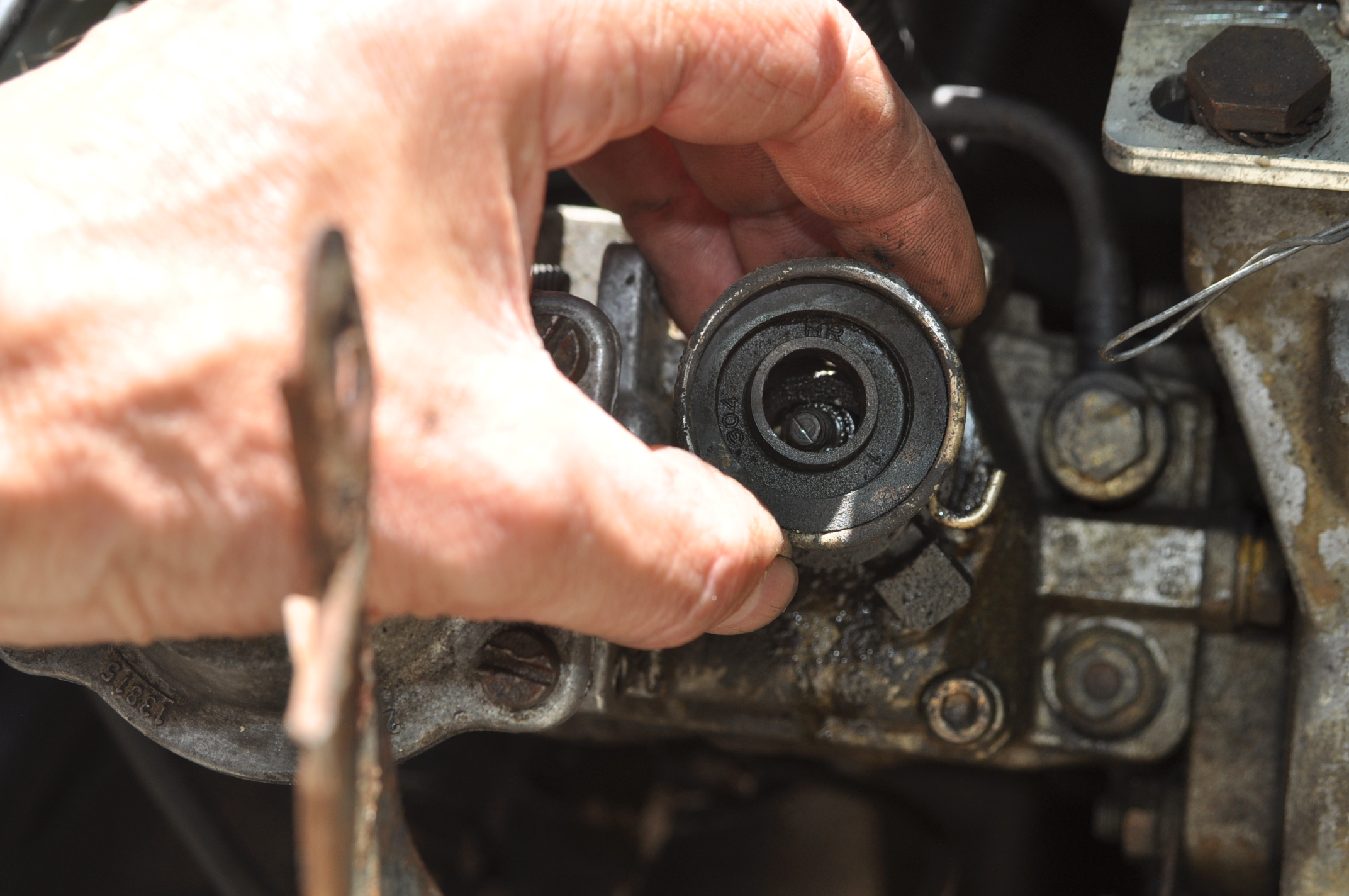

J'ai un 90 remotorisé avec un 200 TDI de disco.
J'ai une fuite à la pompe d'injection au niveau du levier d'accélération.
Je voulais savoir si c'est compliqué à réparer et si vous auriez des détails sur l'opération en elle même ?
D'avance merci ! :D

Non, ce n'est pas trop dure a faire, il faut prendre un kit d'étanchéité chez Boch genre moins de 20 Euro, le problème que tu risques d'avoir, c'est si l'axe de l'accélérateur est trop usé.
Vois le petit film, cela m'est arrivé le jour ou j'ai emené le land au contrôle technique biensur :( : Fuite gasoil pompe Bosch VE defender 300tdi
C'était sur un 300, mais c'est vraiment proche du 200, je ne sais pas par contre si c'est la même référence de pochette de joint :
Je n'ai pas utilisé le quart des joints :
J'ai mesuré toutes les vis de réglage de butée avant de commencer, et fais des photos dés que je touchais un truc.
Bien repérer la position des canelure du timonier, faire une marque :
En desserrant ou démontant que le strict nécessaire :
Pour y accéder il faut enlever des trucs et des machins avec des ressorts dont on peut au préalable soulager la pression avec un bout de fil de fer.
En stockant et nettoyant tout ça amoureusement au fur et a mesure :
Je me suis limité au couvercle de commande et a ce qui était facilement accéssible
L'intérieur
Ce qu'il y a dedans :?
Et mon vrais problème, qui était en faite l'usure de l'axe en prime du joint :
Donc peut-être que tu ferais bien de le prévoir lui aussi, avec la bague bronze du couvercle
Le fil de fer et le tournevis m'ont permis de remettre en place le palonnier et son ressort plus facilement:
Bref, on pourra développer si nécéssaire.
Un lien, disponible jusqu'au mar. 15 octobre 2019 à 00h06, où il y a un petit dossier zippé consernant le démontage et la remise en état d'une pompe de 200, que j'avais récupéré sur le Net à l'époque où j'avais le mien : http://www.grosfichiers.com/SMztmCrcGAM (a télécharger, et a dézipper)

C'est le même kit de joint pour toutes les pompes VE (d'ou une partie des joints qui ne servent pas en fonction du véhicule). j'avais eu à le faire pour mon Renault Espace II où j'avais dépoilé la pompe de A à Z.
Ca se fait bien même pour un amateur avec du soin (beaucoup) et de la méthode.
On trouve facilement ce kit chez les marchand du web mais le titre est mal n'est pas le bon... Il faut faire la recherche avec la réf bosch sur les sites de pièces.
Exemple du mauvais référencement "KIT DE RÉPARATION, DISTRIBUTEUR D'ALLUMAGE BOSCH 1 467 010 467"
On trouve également la bague de l'axe qui se fixe sur le couvercle et également la menbrane du....(me rapelle plus le nom de l'espèce de champignon sur le dessus de la pompe :oops: ) il faudrait que je recherche dans mes anciennes factures les réf

J'ai eu deux fois cette fuite au niveau de l'axe de commande.
L'axe n'a pas été changé la première fois et est la cause de la fuite la seconde fois.
Je recommende fortement de changer palier lisse en laiton, o-ring et axe en même temps et aussi de mettre une bonne graisse au niveau de l'axe de commande, au-dessus du O-ring (joint torique), cela n'avait pas été fait la première fois.

LØLØ a écrit : DSC_0429.JPG
J'ai démonté tout à l'heure, mais je n'ai pas le bon axe… bravo les pro du diésel… Enfin, bref, je vais voir ça dans la semaine.
J'avais une question, comment démonte t-on l'axe du reste de la timonerie ?

stephaned a écrit : J'avais une question, comment démonte t-on l'axe du reste de la timonerie ?
L'axe avec la "biellette" et la fourchette sont une seule et même pièce.
Pour séparer la fourchette des pièces tenues par un ressort, il suffit de comprimer le ressort et faire passer la pièce qui coulisse par les deux évidement coté intérieur fourchette plus au moins au centre de celle-ci.
