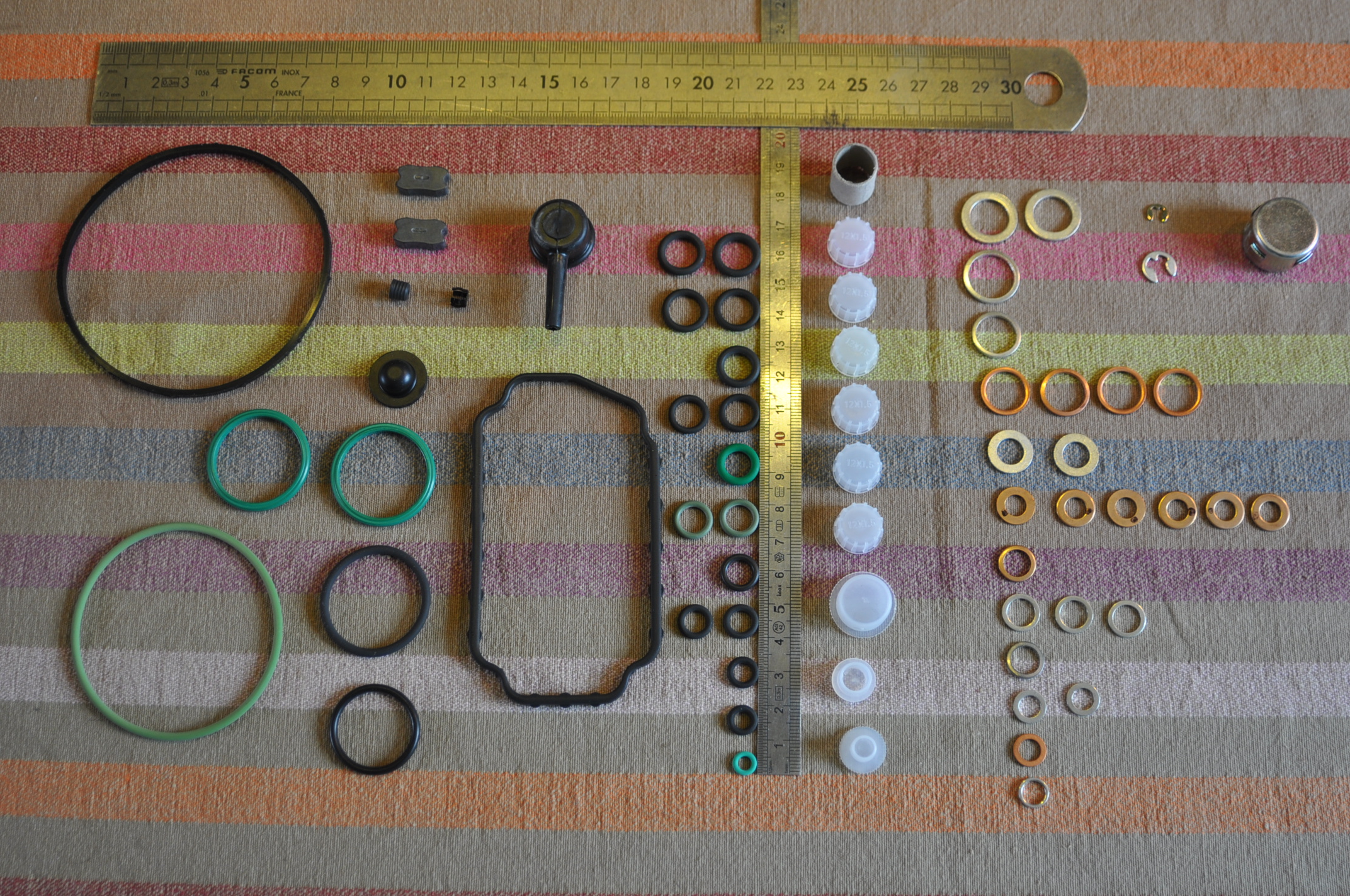

Non, ce n'est pas trop dure a faire, il faut prendre un kit d'étanchéité chez Boch genre moins de 20 Euro, le problème que tu risques d'avoir, c'est si l'axe de l'accélérateur est trop usé.
Vois le petit film, cela m'est arrivé le jour ou j'ai emené le land au contrôle technique biensur :( : Fuite gasoil pompe Bosch VE defender 300tdi
C'était sur un 300, mais c'est vraiment proche du 200, je ne sais pas par contre si c'est la même référence de pochette de joint :
Je n'ai pas utilisé le quart des joints :

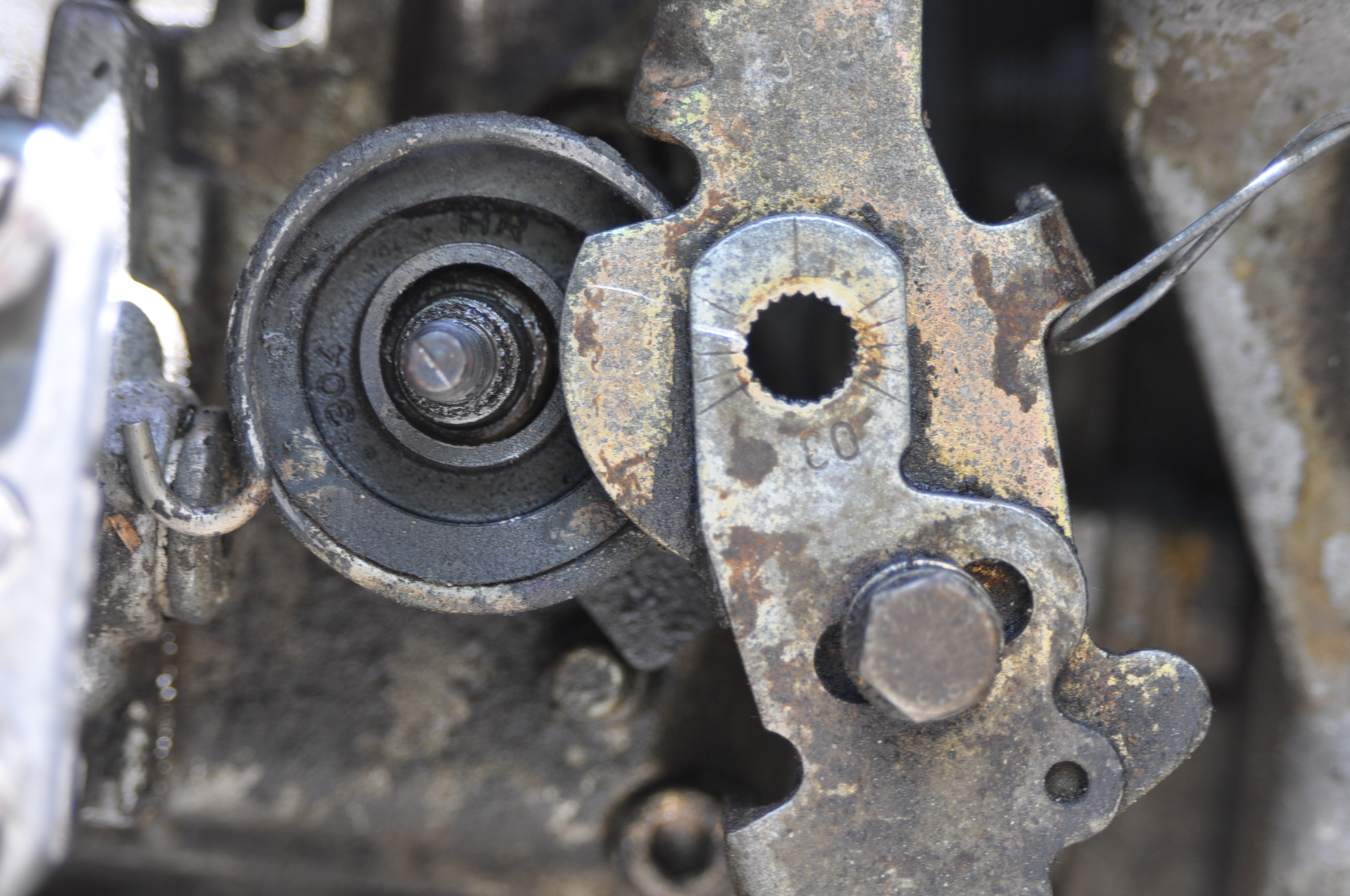

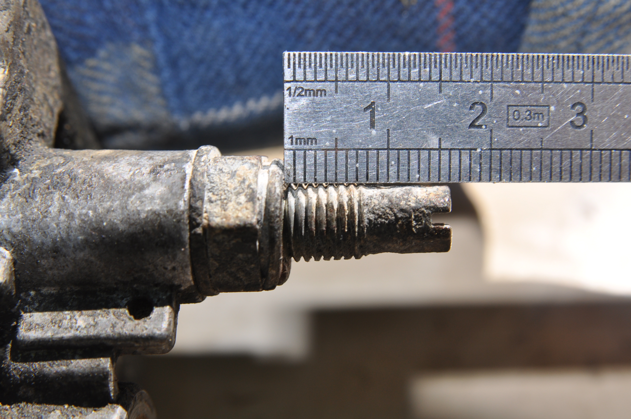

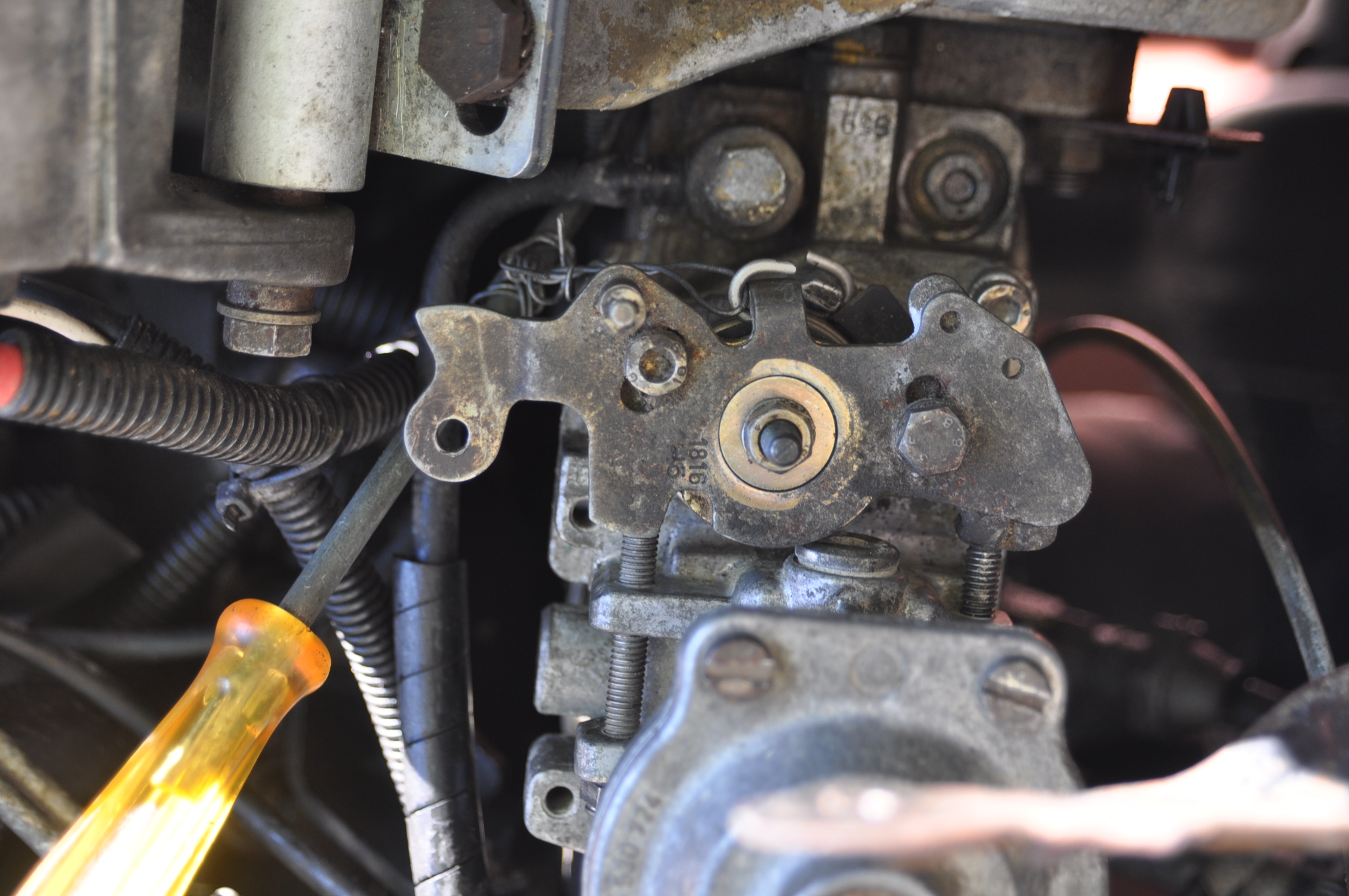

J'ai mesuré toutes les vis de réglage de butée avant de commencer, et fais des photos dés que je touchais un truc.

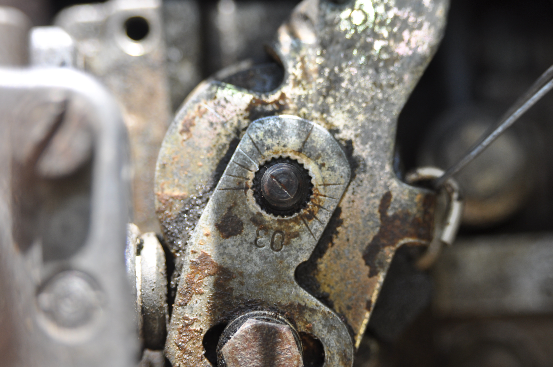

Bien repérer la position des canelure du timonier, faire une marque :

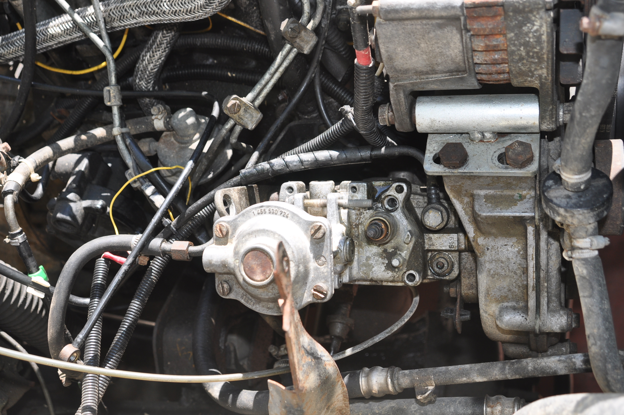

En desserrant ou démontant que le strict nécessaire :

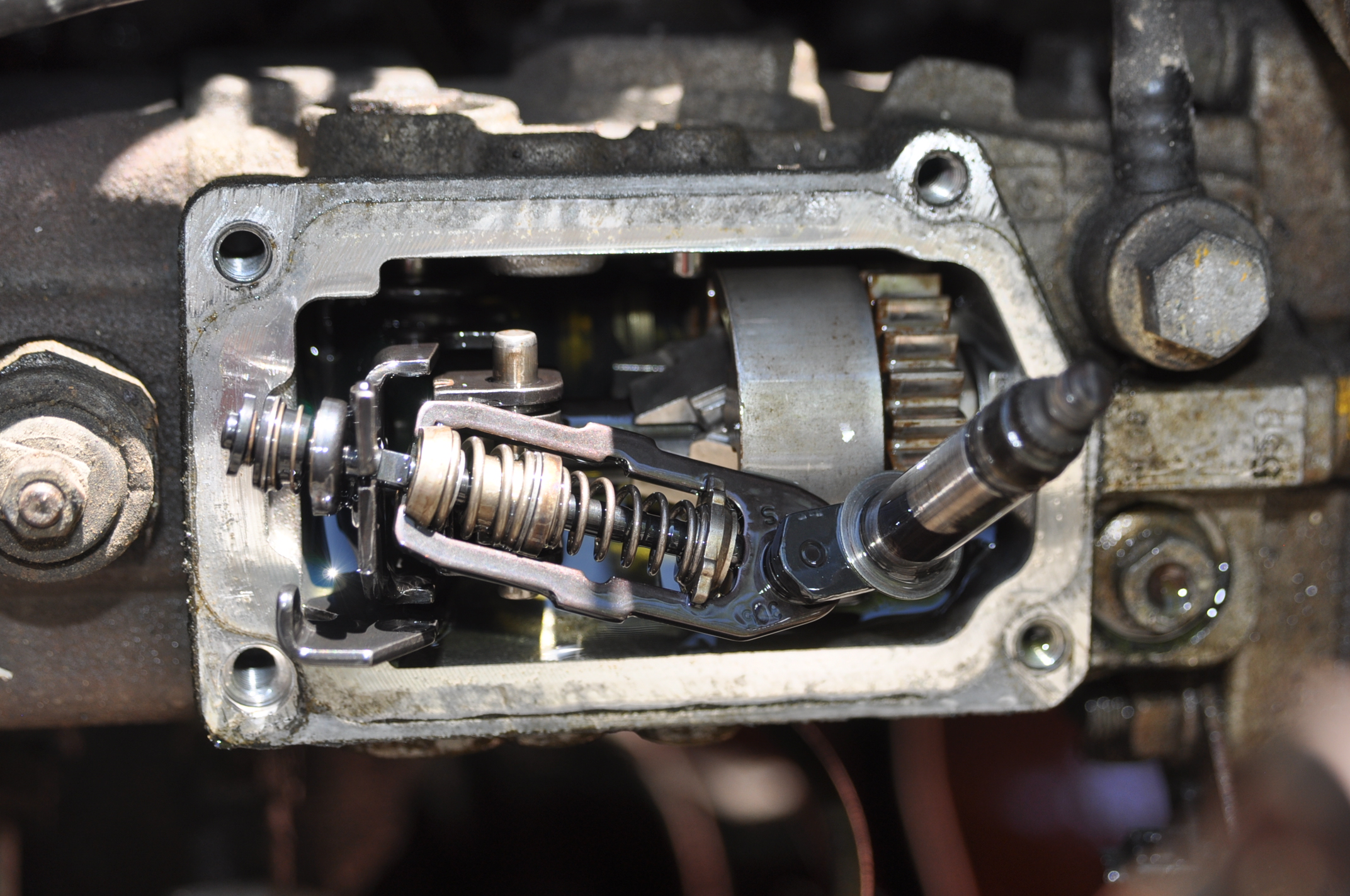

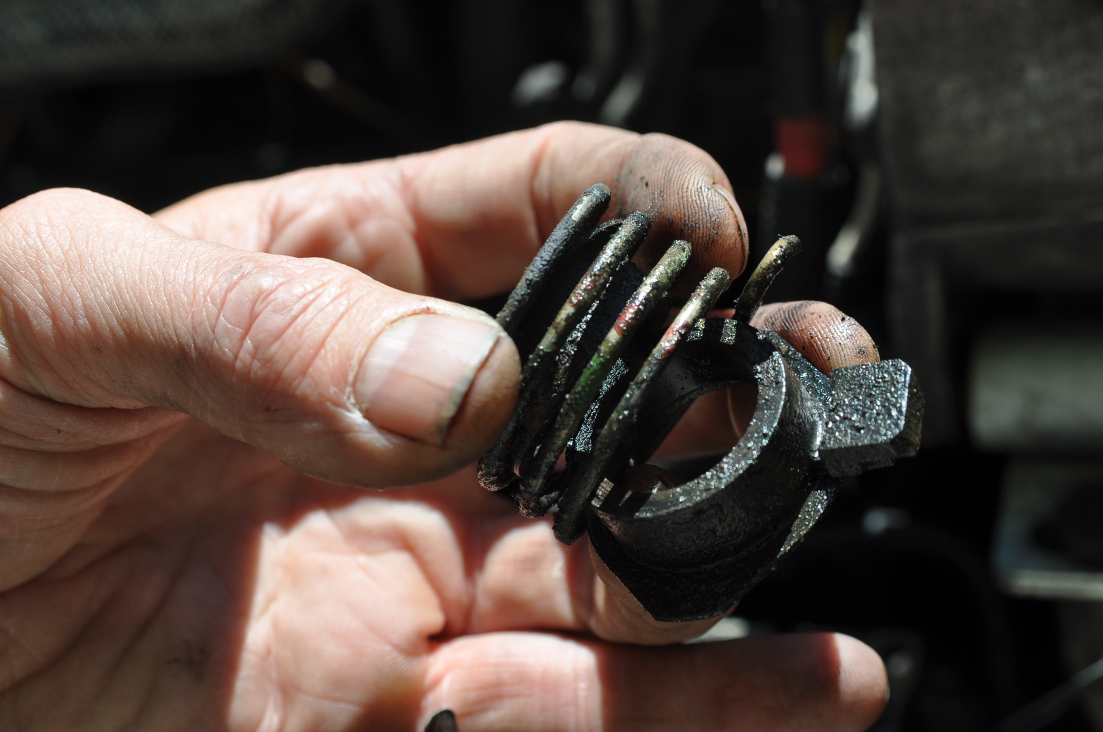

Pour y accéder il faut enlever des trucs et des machins avec des ressorts dont on peut au préalable soulager la pression avec un bout de fil de fer.

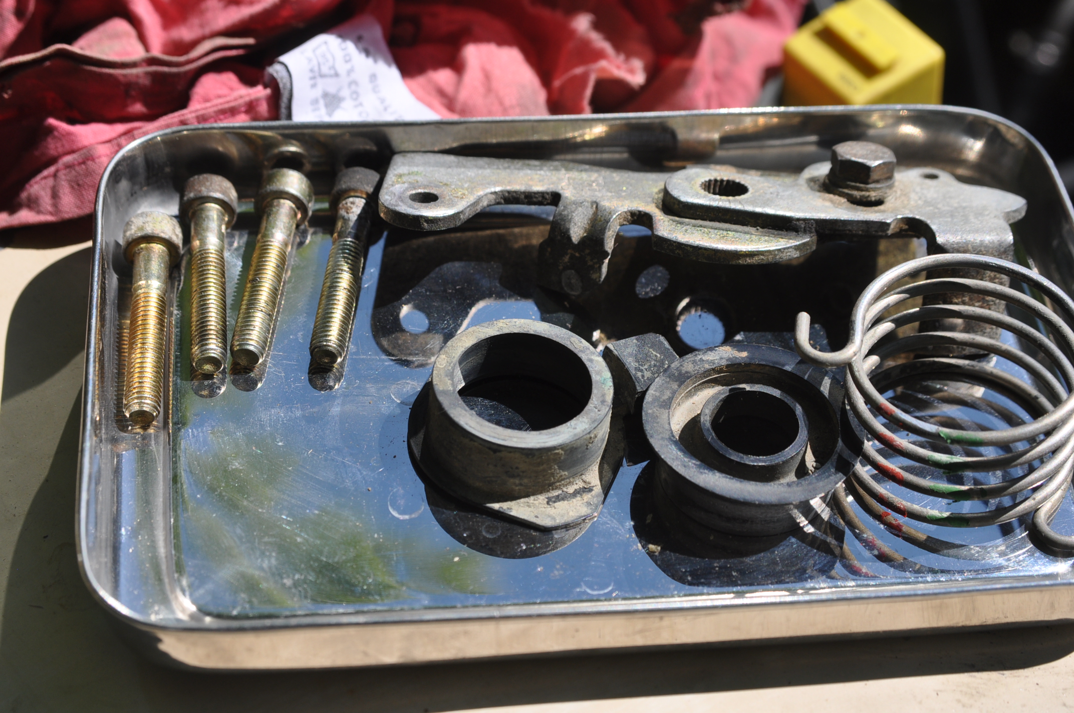

En stockant et nettoyant tout ça amoureusement au fur et a mesure :

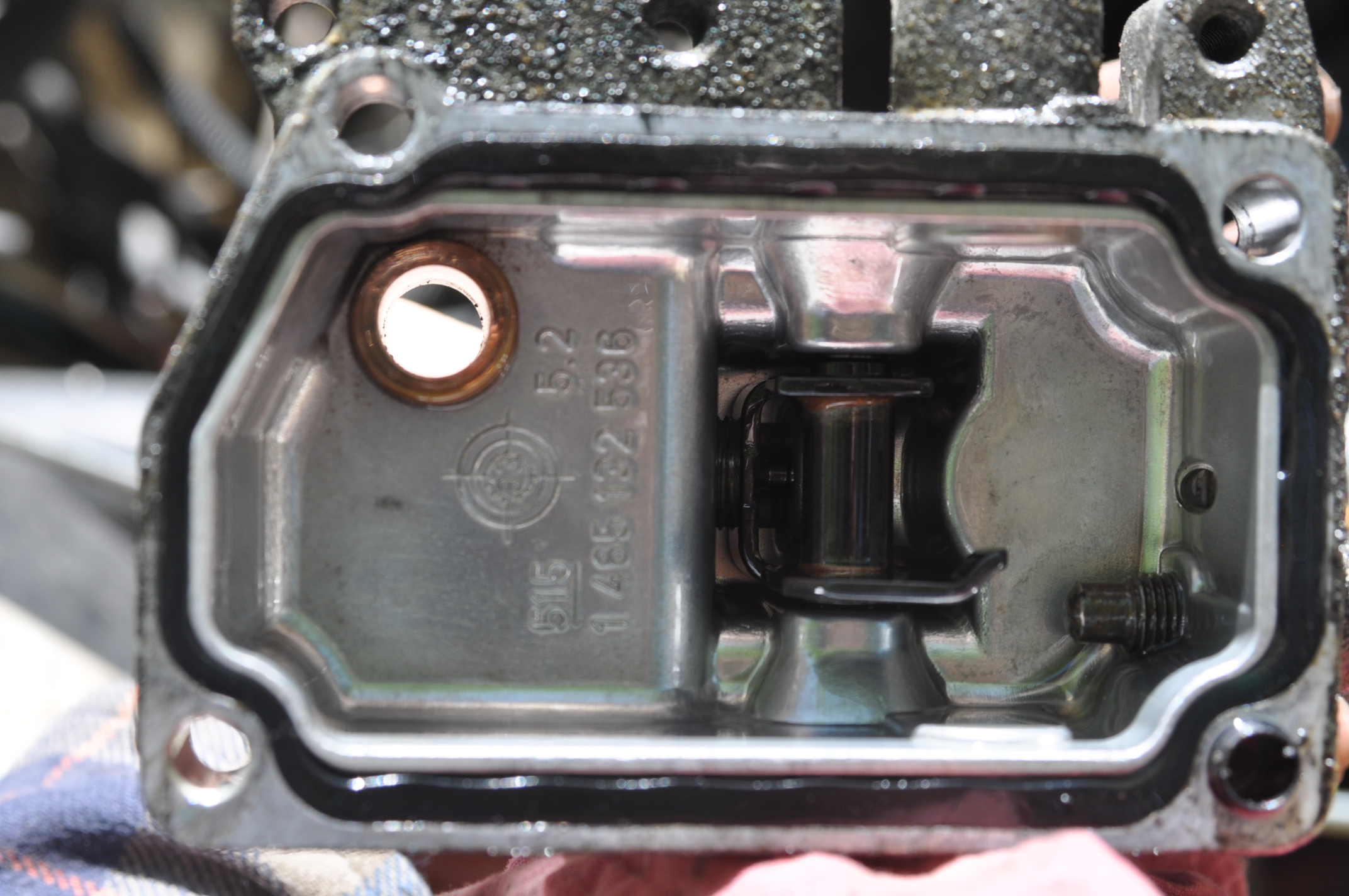

Je me suis limité au couvercle de commande et a ce qui était facilement accéssible
L'intérieur
Ce qu'il y a dedans :?

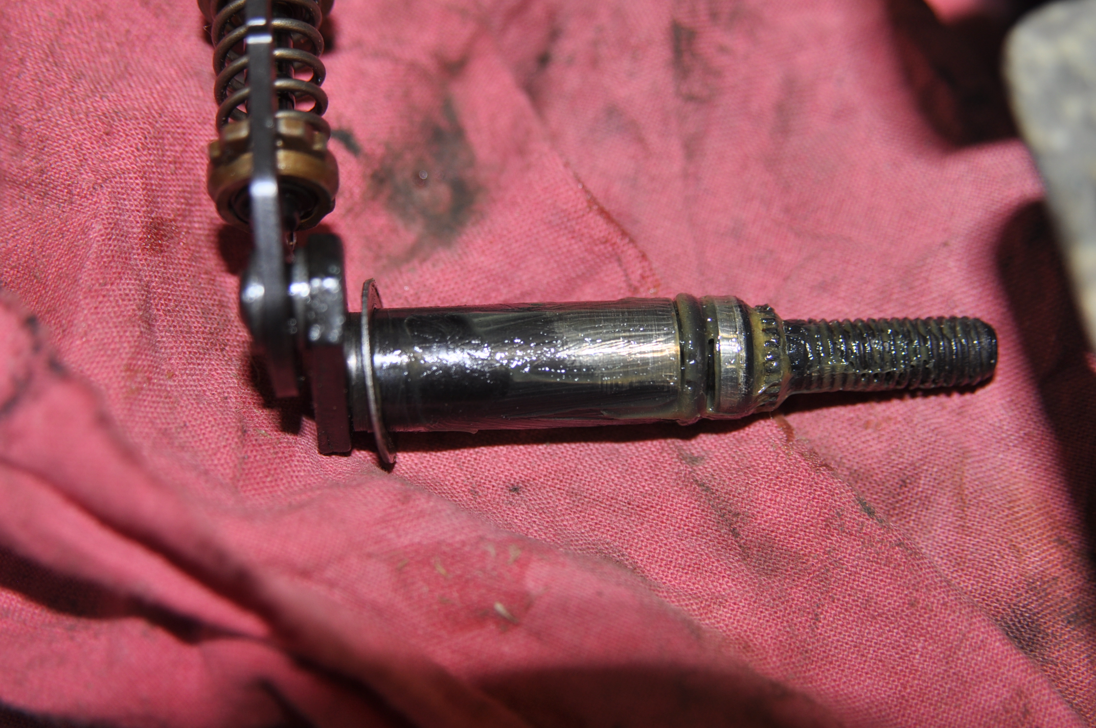

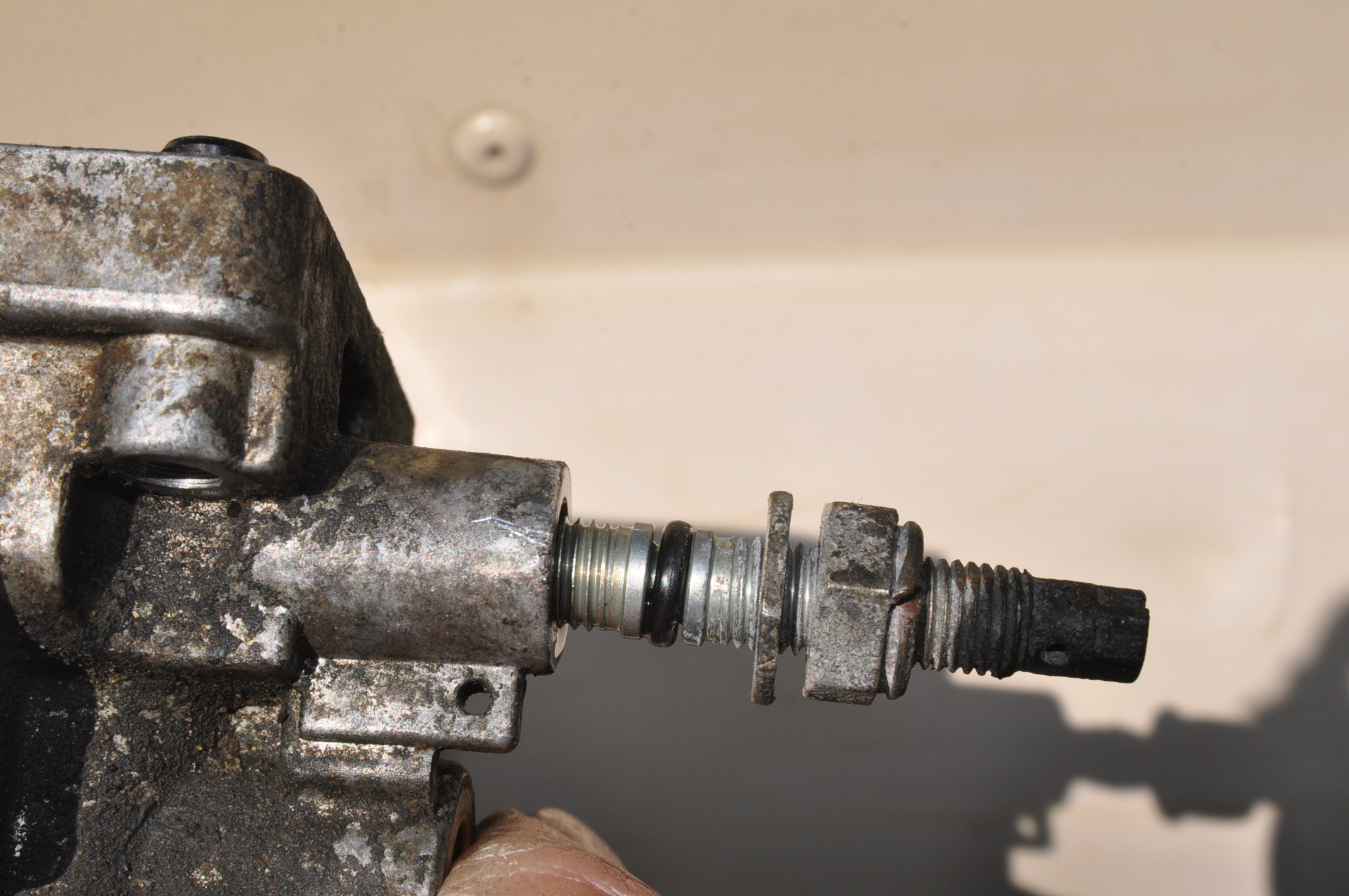

Et mon vrais problème, qui était en faite l'usure de l'axe en prime du joint :
Donc peut-être que tu ferais bien de le prévoir lui aussi, avec la bague bronze du couvercle
Le fil de fer et le tournevis m'ont permis de remettre en place le palonnier et son ressort plus facilement:

C'est le même kit de joint pour toutes les pompes VE (d'ou une partie des joints qui ne servent pas en fonction du véhicule). j'avais eu à le faire pour mon Renault Espace II où j'avais dépoilé la pompe de A à Z.
Ca se fait bien même pour un amateur avec du soin (beaucoup) et de la méthode.
On trouve facilement ce kit chez les marchand du web mais le titre est mal n'est pas le bon... Il faut faire la recherche avec la réf bosch sur les sites de pièces.

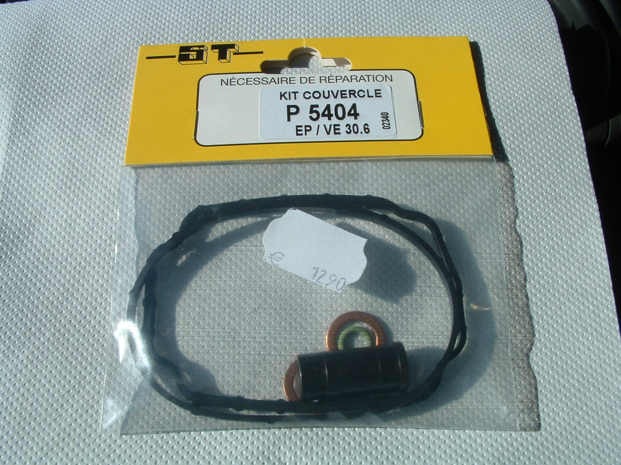

Exemple du mauvais référencement "KIT DE RÉPARATION, DISTRIBUTEUR D'ALLUMAGE BOSCH 1 467 010 467"
On trouve également la bague de l'axe qui se fixe sur le couvercle et également la menbrane du....(me rapelle plus le nom de l'espèce de champignon sur le dessus de la pompe :oops: ) il faudrait que je recherche dans mes anciennes factures les réf

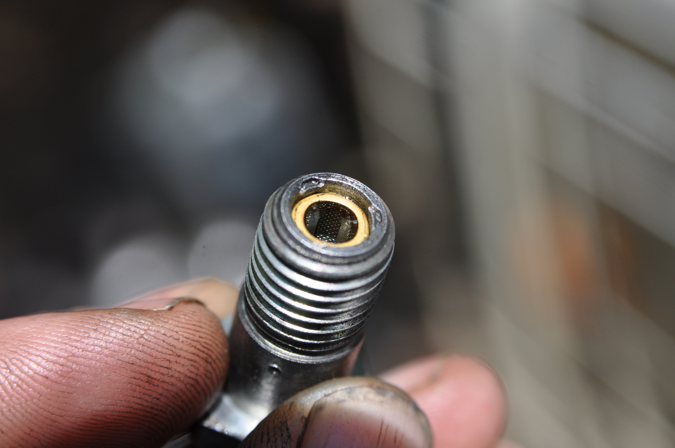

Profites en pour nettoyer le petit filtre en entré:
au fond de cette vis banjo

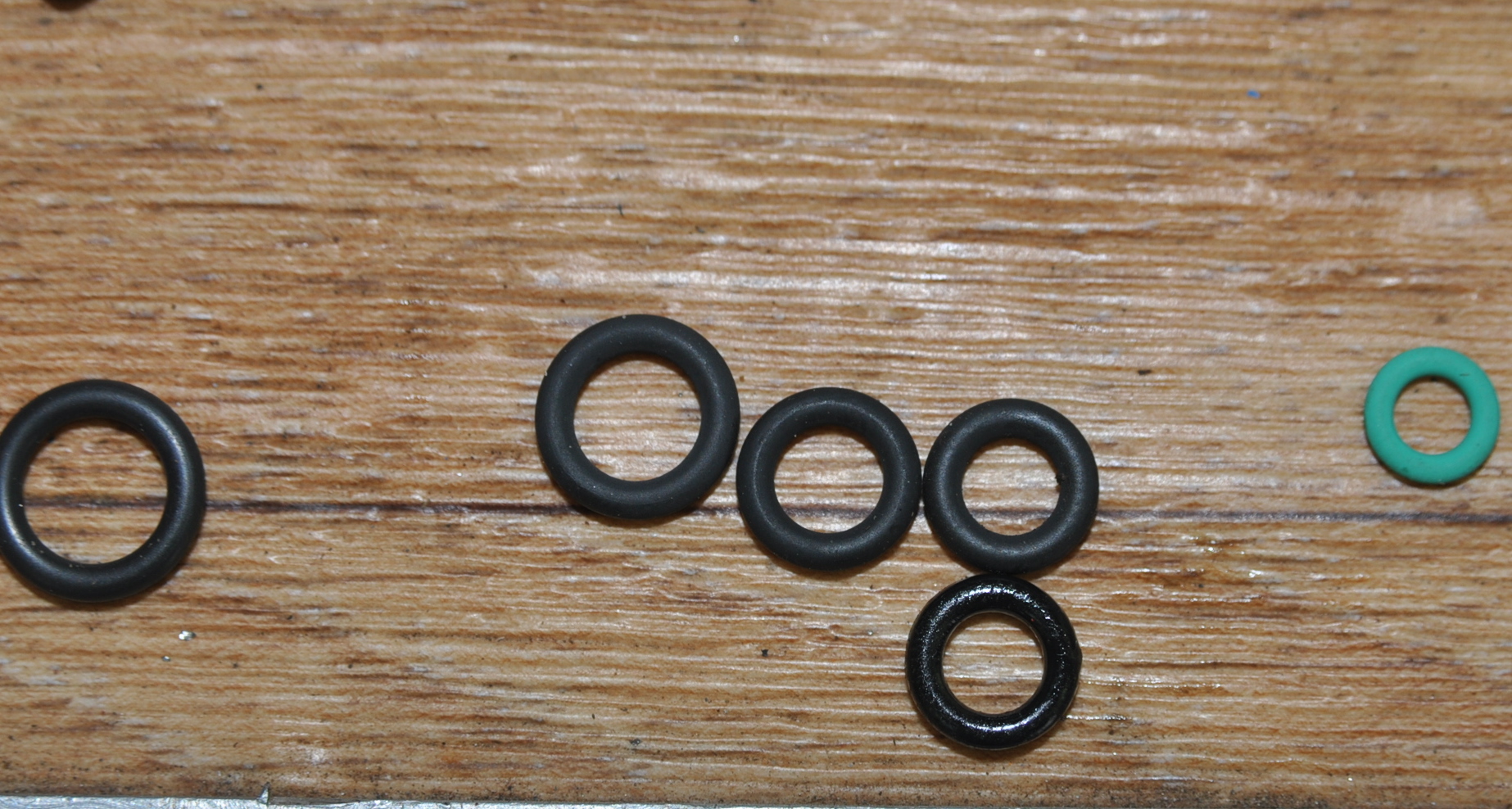

Puis... Oh ! Le beau joint... avec le temps et la chaleur, il est sur, que ces joints toriques sèchent et durcissent venant altérer l’étanchéité du système de la pompe ( j'ai encore eu le cas au boulot aujourd'hui, sur un four a induction dont le système de refroidissement pissait de partout a cause de petit joint torique tout sec.
Évidement, des joints comme ça dans la pochette, il y en a une tripoté, donc il s'agit d'ouvrir l’œil et le bon...
Bon courage :wink:

La menbrane de LDA 1460503304
par contre je ne retrouve pas la réf de la douille seule mais il existe des kit seulement pour le couvercle 1467010497 par exemple
Enfin concernant le joint spi figurant a l'avant de la pompe sur l'axe il peut y avoir 2 tailles 17mm réf 1460283310 ou 20mm réf 1460283302 (sur nos land je ne sais pas qu'elle est le diamètre à retenir)

J'ai eu deux fois cette fuite au niveau de l'axe de commande.
L'axe n'a pas été changé la première fois et est la cause de la fuite la seconde fois.
Je recommende fortement de changer palier lisse en laiton, o-ring et axe en même temps et aussi de mettre une bonne graisse au niveau de l'axe de commande, au-dessus du O-ring (joint torique), cela n'avait pas été fait la première fois.

stephaned a écrit : J'avais une question, comment démonte t-on l'axe du reste de la timonerie ?
L'axe avec la "biellette" et la fourchette sont une seule et même pièce.
Pour séparer la fourchette des pièces tenues par un ressort, il suffit de comprimer le ressort et faire passer la pièce qui coulisse par les deux évidement coté intérieur fourchette plus au moins au centre de celle-ci.

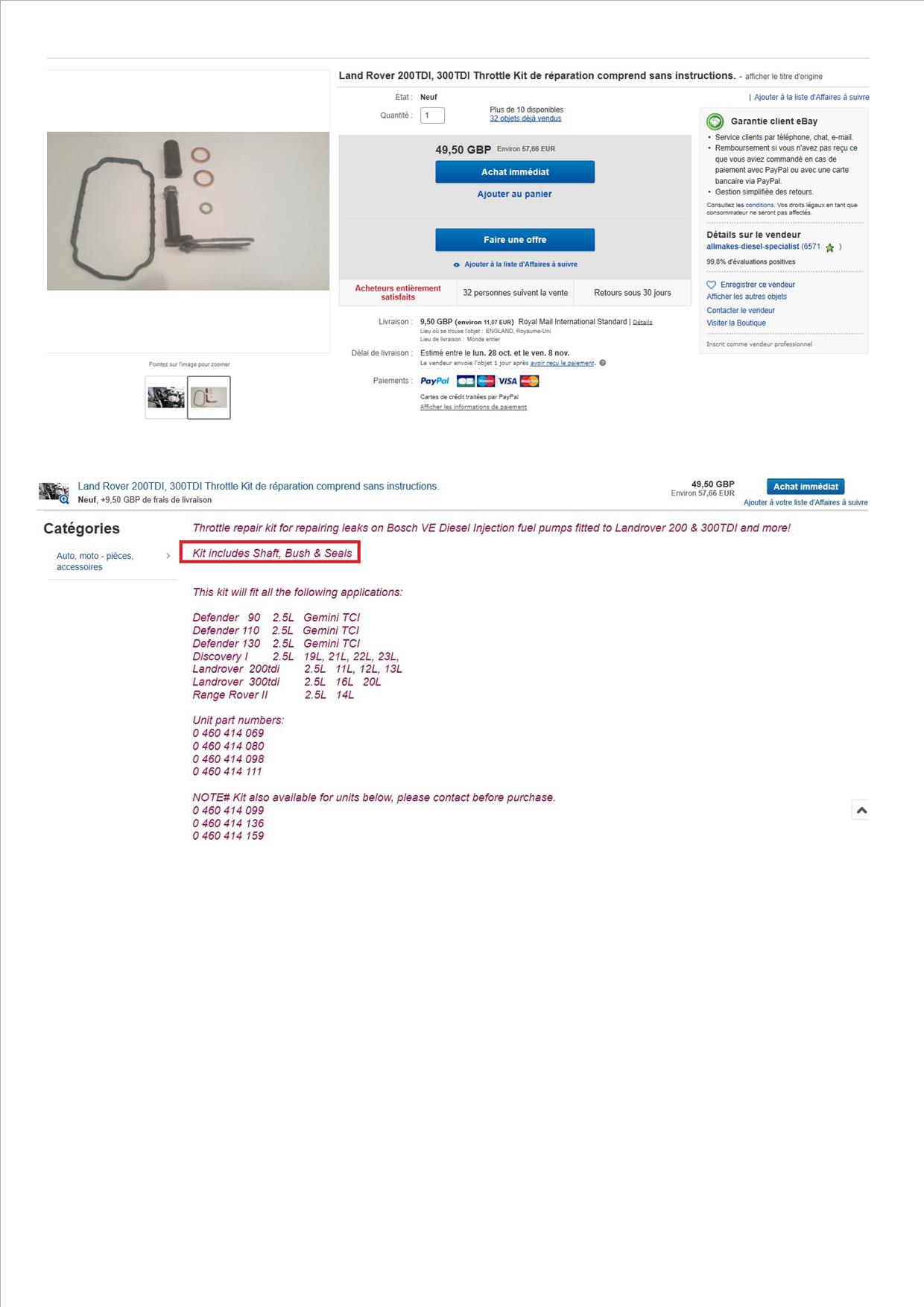

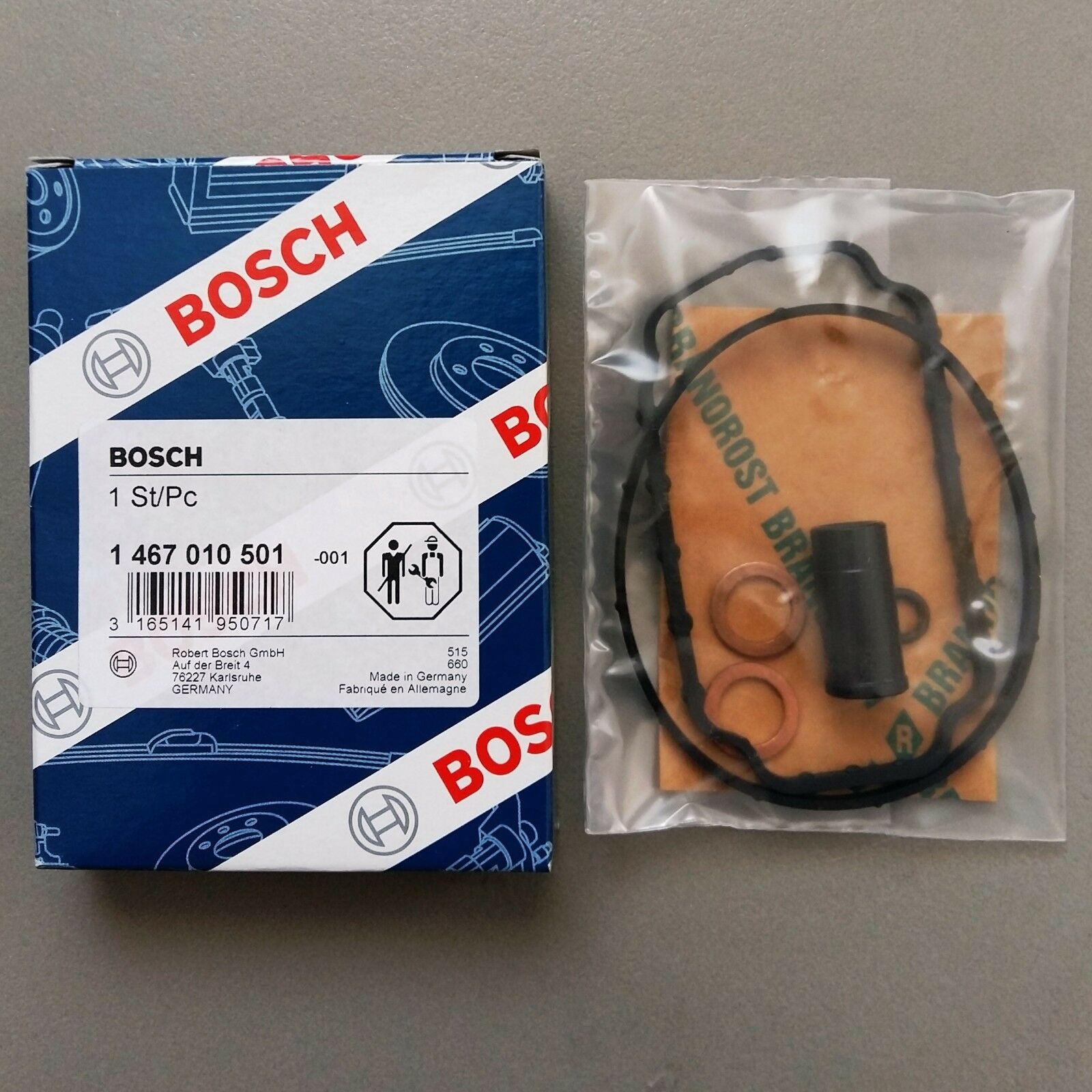

je pense que le kit est le même pour les pompes VE des 300 et des 200 en bas de page t'as les compatibilités, y a bien le 200tdi c'est le kit comprenant l'axe: vois ici
ici le kit que j'ai monté sur la VE de mon disco 300 tdi sans l'axe
kit monté sur ma VE disco 300tdi sans axe
kit Bosch pour 200/300tdi sans l'axe

Merci pour les ref et le lien eBay.
Je vais allez voir "mon" diéseliste, pour un échange ou un remboursement et sinon je prendrai sur eBay ! :D
Messages : 14011
Re: fuite pompe injection 200 tdi
stephaned a écrit :Merci pour les ref
Les ref ne contiennent pas l'axe.
BR
BR
Tu crois ? l'info est précisée dans le cadre rouge page du bas
