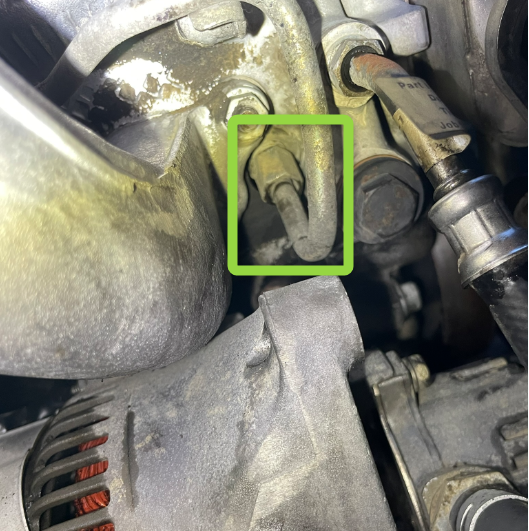

Ca concerne la durite LR016318 associée au régulateur de pression de GO.
Je dois la changer, elle vient de lâcher.
Une des extrémités est très mal logée, sous l'admission, au dessus de l'alternateur.
Elle est quasiment inaccessible sans rien démonter autour.
Quelqu'un a-t-il un conseil à me proposer avant que j'attaque le démontage ?

Voici la durite en question sur le schéma
Yves - 110 Td5 SW 2006

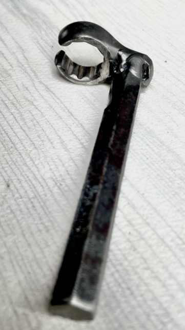

j'ai démonté un peu de bazar entre la vanne EGR et l'admission pour avoir un peu plus de place
mais aucune clé de 14 ne passe
une clé de 14 à œillet ouverte passe sans accrocher l'écrou
en sortant l'alternateur une clé plate travaillerait très bien

je n'ai pas trouvé le post mais je me suis façonné un outil
- la tête ouverte à la disqueuse
- une queue en clé allen de 10
ce n'ai pas du grand art ... mais ça ma marche bien
j'ai fait un peu de place pour bosser en enlevant la vanne EGR
et zou la durite est remplacée, remontage vanne EGR, et test ---> tout refonctionne ... mon Td5 ronronne ... comme dh'ab
Merci à vous tous

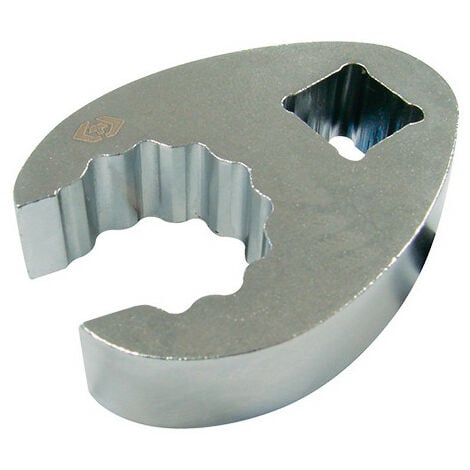

Ca s'appelle une clé à tuyauter, et çà existe pour se mettre sur un clé à cliquet ;)
https://www.amazon.fr/CCLIFE-Crowfoot-E ... 9hdGY&th=1

Ze Fifi a écrit : 02/05/2024 16:27 Ca s'appelle une clé à tuyauter, et çà existe pour se mettre sur un clé à cliquet ;)
Une clé à tuyauter ?! trop génial ... j'apprends tous les jours
Merci Ze Fifi pour ce truc et les liens :wink:
