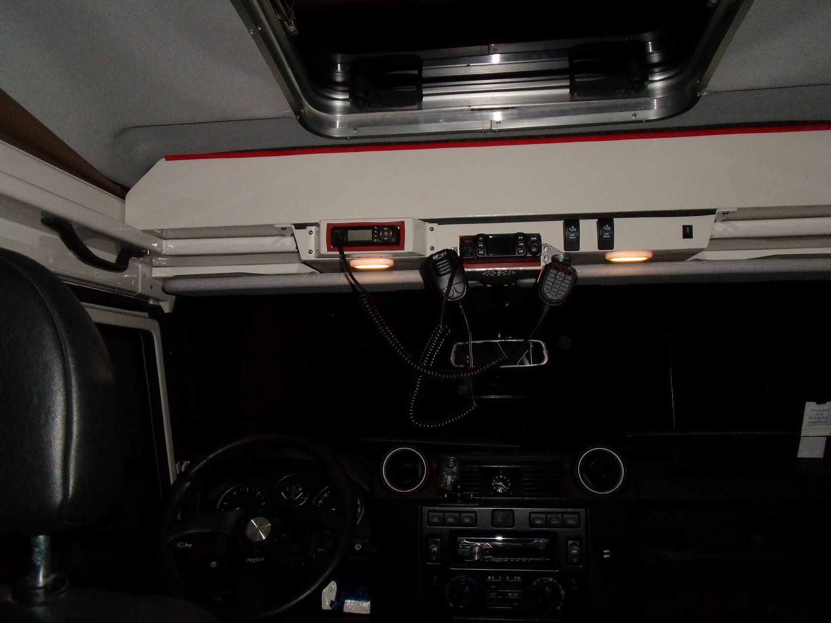

J'ai fait la même chose et c'est bien plus pratique car il ne faut pas croire que l'on ne touche jamais aux réglages de la CB ou de la VHF.
Dans mon Def j'ai aussi une console de toit de fabrication perso.

Et jolie console de toit au passage!
