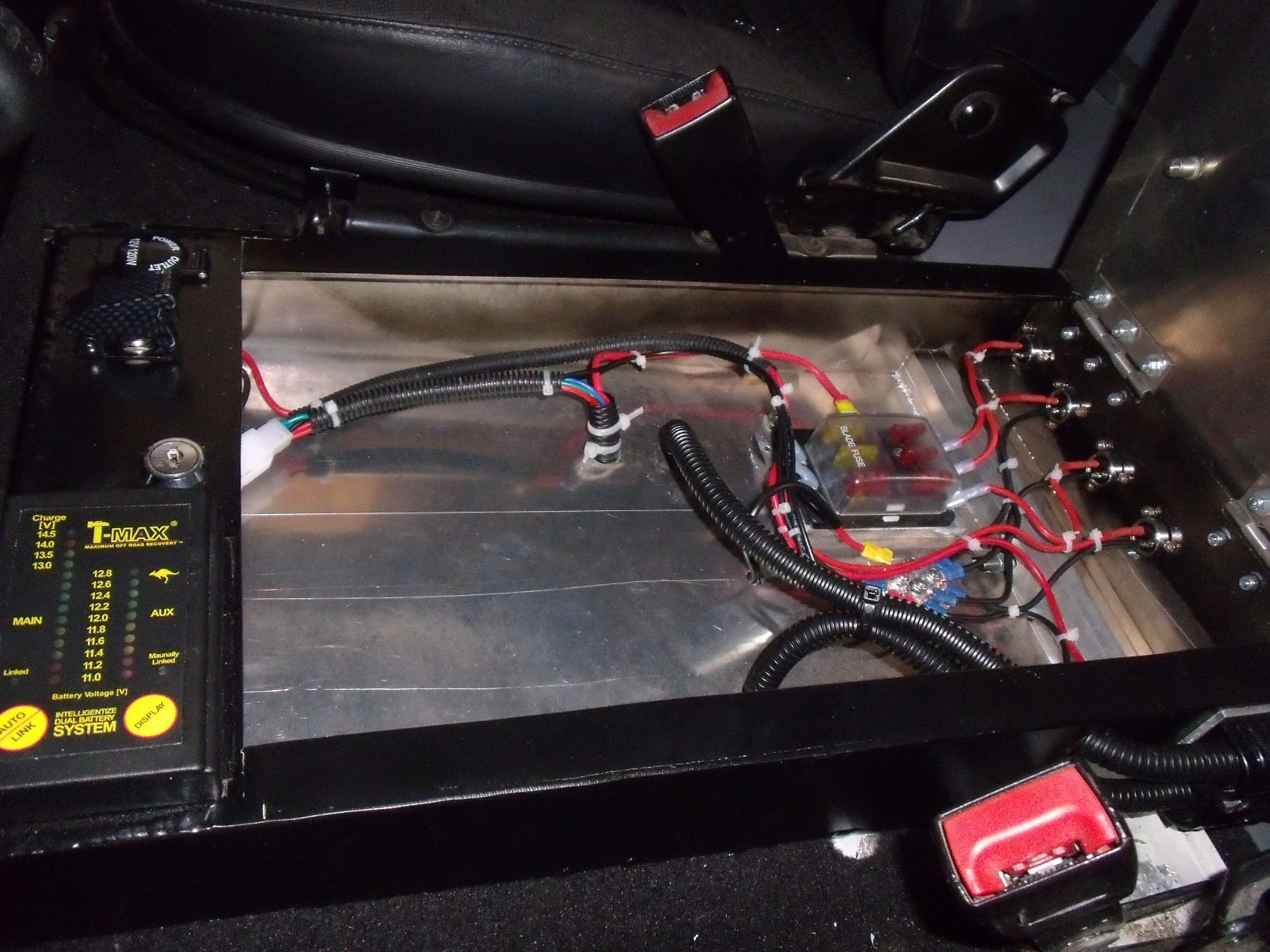

Exemple pour regrouper les + , petit boitier de répartition sous le cubi box .
Presque le même sous le siège passager
Pour regrouper les masses , idem faire un bornier en alu par exemple ou seront regroupé les masses et qui sera relié uniquement par un seul fil à la batterie. Exemple , petit bornier en alu à gauche dans la photo.

Concernant l'installation électrique nous avons aussi des borniers à fusibles pour les accessoires qui ne tirent pas trop de jus. Pour le compresseur ou la radio nous avions préféré les brancher en direct sur les bornes de la batterie et nous avons fait toutes nos connections entre la batterie 1 et 2 avec du 35mm2 pour être tranquilles ce qui explique pour l'instant le désordre à l'arrière. je pense que nous allons installer des borniers à plus grand ampérage et tout refaire au propre quand nous aurons terminé d'installer tous les accessoires.

Mes radios sont alimentées à partir du bornier à fusible (avec voyant à diode) se trouvant sous le siège passager . J'ai un compresseur Nardi monté en fixe certainement plus puissant qu'un ARB . Il est protégé par un gros fusible genre "midi" placé prés de la batterie principale ainsi que son relais de commande de 70A, c'est indispensable. C'est exactement ce qu'il faut entre les 2 batteries du 35 mm2 + un coupe batterie.
Il faut adapter la section des fils par rapport à la puissance de l' appareil et à la longueur de la ligne envisagée, sur le net on trouve des tableaux de calcul.

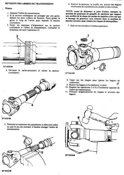

Inutile de démonter pour effectuer le graissage des cardans vu que tous les graisseurs sont accessibles tel que celui du gros cardan de l'arbre AV.
Mais si l'on change un croisillon il faut démonter l'arbre concerné ; voir mode opératoire ici :
Opération aisée y compris au bord de la piste.

Oui dans le cas d'un defender d'origine avec arbre d'origine.
Mais nous expliquons dans la vidéo que nous avons une réhausse et des arbres de transmission grand angle dont un double croisillon à l'avant. Dans notre cas l'angle rend un des graisseurs inaccessible avec l'embout de la pompe à graisse. C'est pour cela que nous devanons démonter uniquement l'avant de l'arbre pour le graisser.
De plus c'était l'occasion de montrer comment et avec quoi le démonter.
