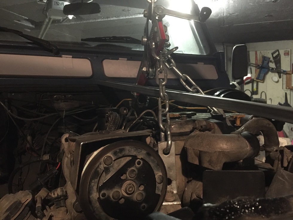

Mon approche est très proche de celle que tu décris et je me suis largement inspiré de ton aventure avant de me lancer.
Moteur + BV + BT de disco 300TDI.
Installation de BV + BT sur la traverse récupérée du disco et adaptée pour être monté sur le 110.
Par contre en m'appuyant sur le post de Nomansland, sur l'inclinaison du moteur, je ne vois plus l’intérêt de déplacer l'alternateur. De plus, ta photo 5, à la vue des supports du discovery que tu as réutilisé, cela confirme la position incliné du moteur. Par contre, en avoir un second un système d'autonomie électrique est une piste que je n'avais pas encore envisagée.
Concernant le positionnement et les fixations du blocs de radiateurs, je vais me pencher dessus. Pour l'instant, j'ai uniquement constaté que si je prenais brute le bloc de radiateurs les tétons bas s’engageaient bien sur les pattes du châssis du 110, mais que la hauteur était trop important pour y remettre les 2 tubes qui permette de lier la plaque sur laquelle le capot vient de clipser et par conséquent, impossible de fermer le capot. Tout ceci avec la chèvre pour le moment au milieu qui m’empêche de vraiment simuler le tout.....Je vais étudier les post que tu pointais pour avancer.
Avant de me lancer dans la soudure des supports moteur qui aura lieu finalement le 13/12, y a t ils d'autres points ou embûches que vous avez rencontré et que je pourrais anticiper ?

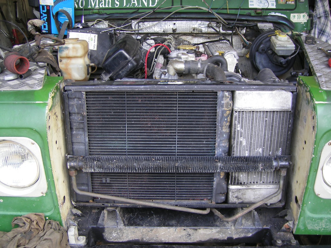

Re: Remotorisation 110 2.5 TD vers 300 TDI discovery

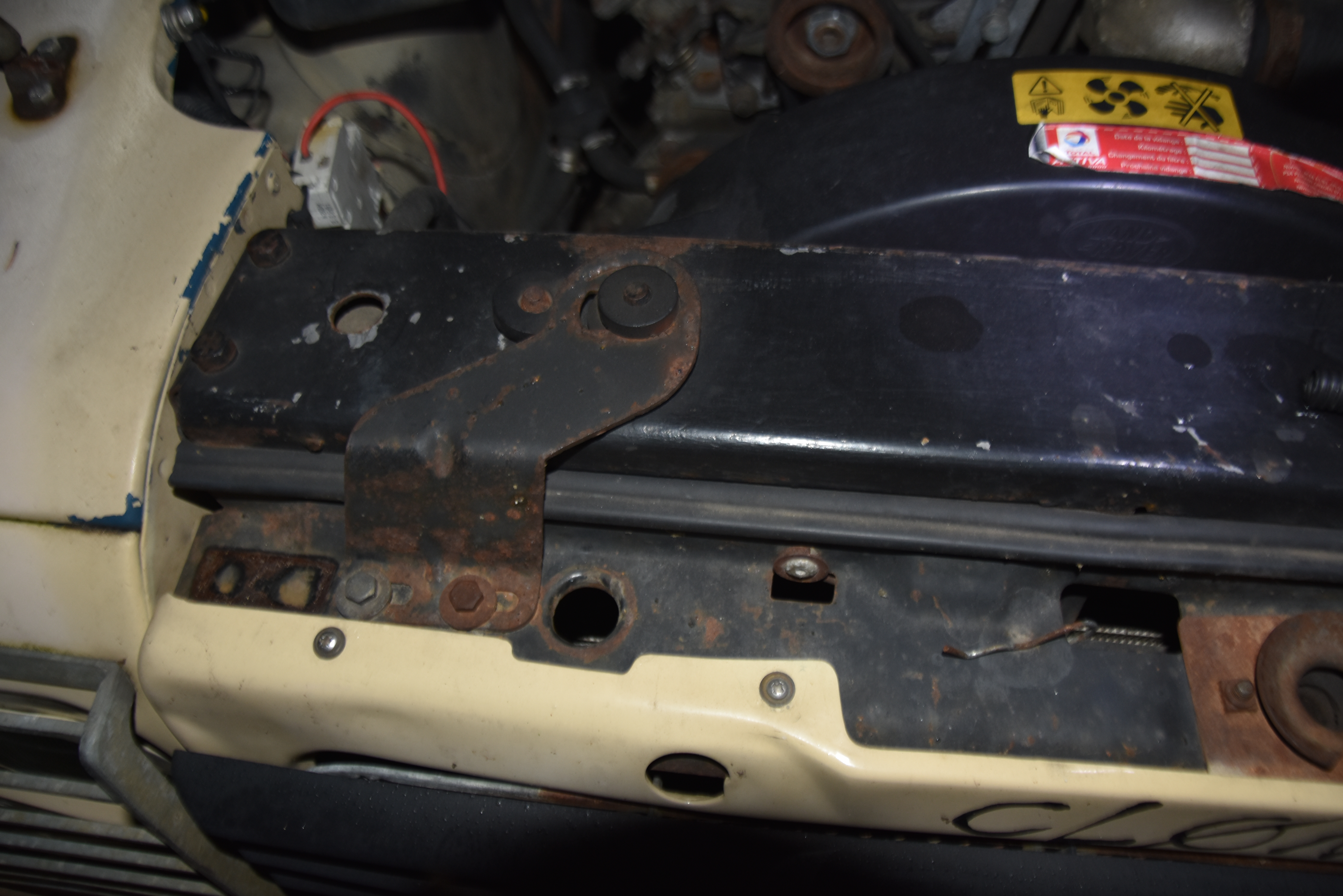

Pour le cadre des radiateurs, il faut couper suivant les pointillés et ressouder la partie verte au contacte du cadre, tu gagnes ainsi les deux centimètres environ que tu as en trop. Garde me même écartement entre les tétons. Pour les tétouilles latérales, il faut couper le L au raz du cadre : A+stef35 a écrit :

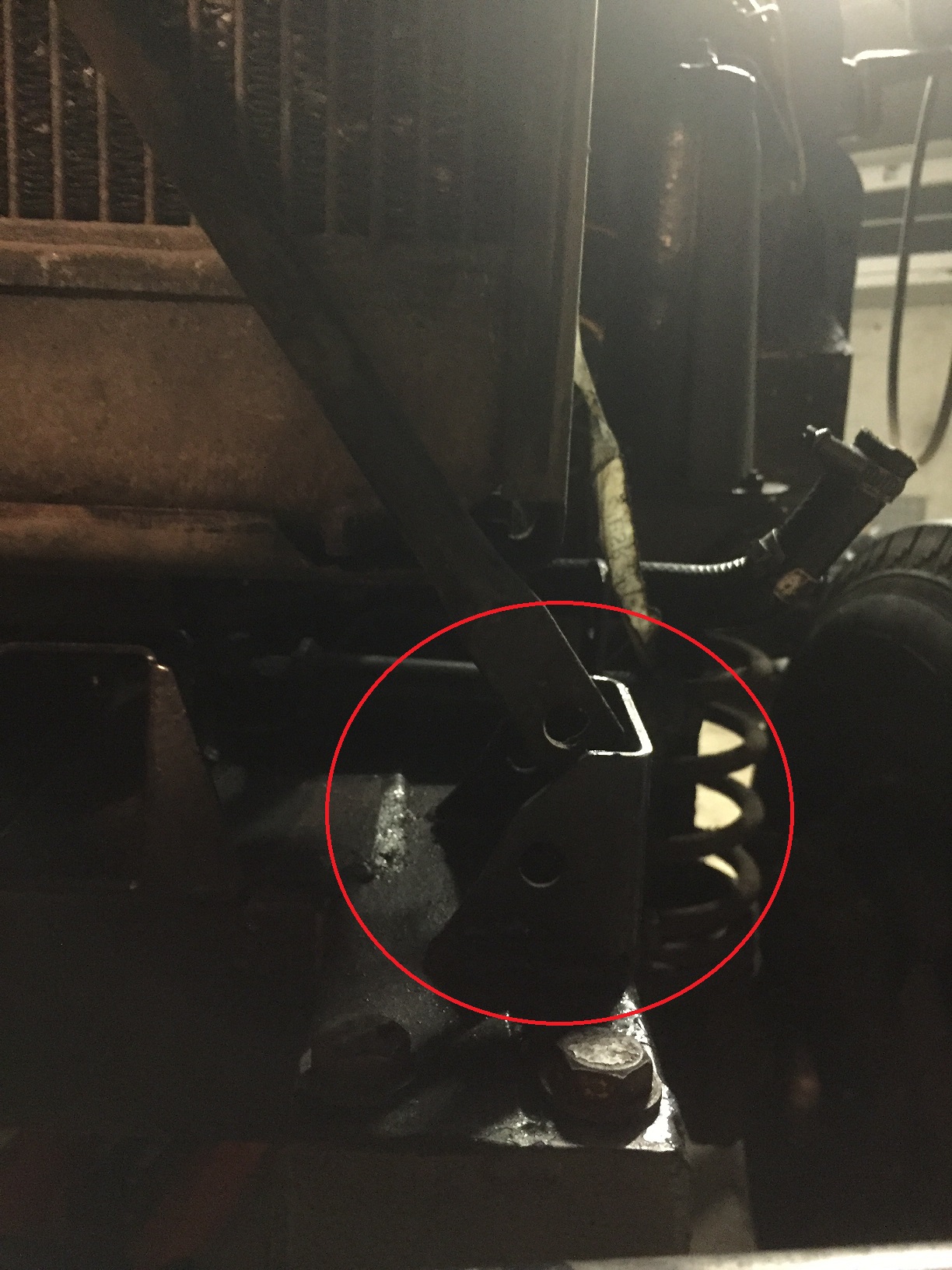

Parallèlement, j'étais passé faire des photos.

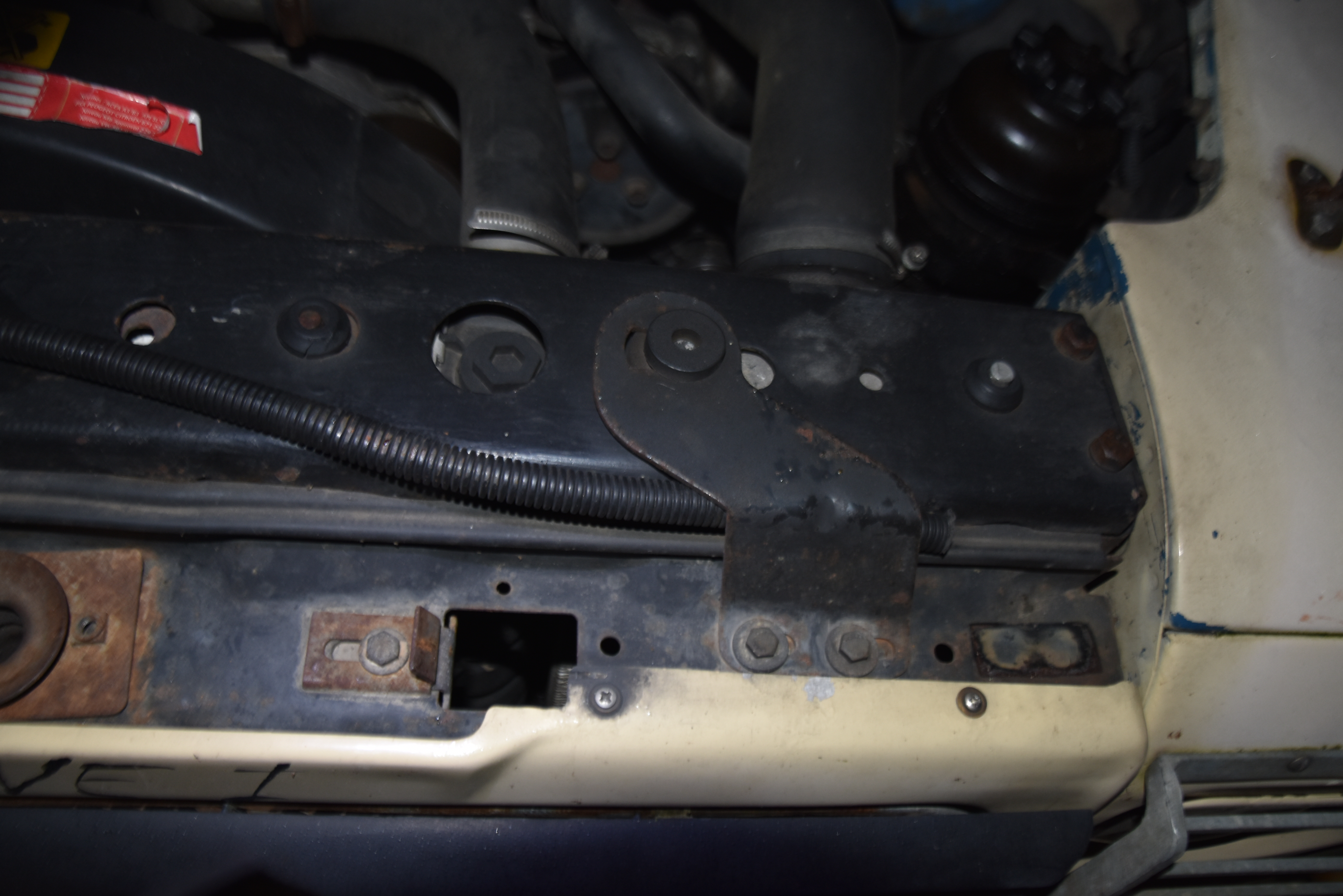

1/ on voit que la position est bonne, mais que la hauteur ne colle pas 2/ il ne manque pas tans que ca 3/ le fameux support que je vais raboter En positionnant le radiateur, je me suis rendu compte qu'à minima les durites d'huile allaient être trop courtes de quelques CM ( 3 à 5)
=> Il va falloir que j'envisage une solution. A voir si celles du TD ne seraient pas plus longue et ne ferrait pas l'affaire. J'ai du coup quelques craintes aussi sur celles d'eau, mais on verra. Chaque chose en son temps

Tu as les pattes de fixation hautes du cadre, récupère les tétouilles latérales pour le dessus, repère bien l'endroit où tu vas percer pour les deux vis de 10 de chaque patte avant pour que la tétouille de l'intercooler ne gène pas la patte de droite.
Pour celle de droite j'ai utilisé la tétouille de l'intercooler pour celle de gauche j'étais limite, le cadre, c'était un cadre de range VM que j'ai adapté :

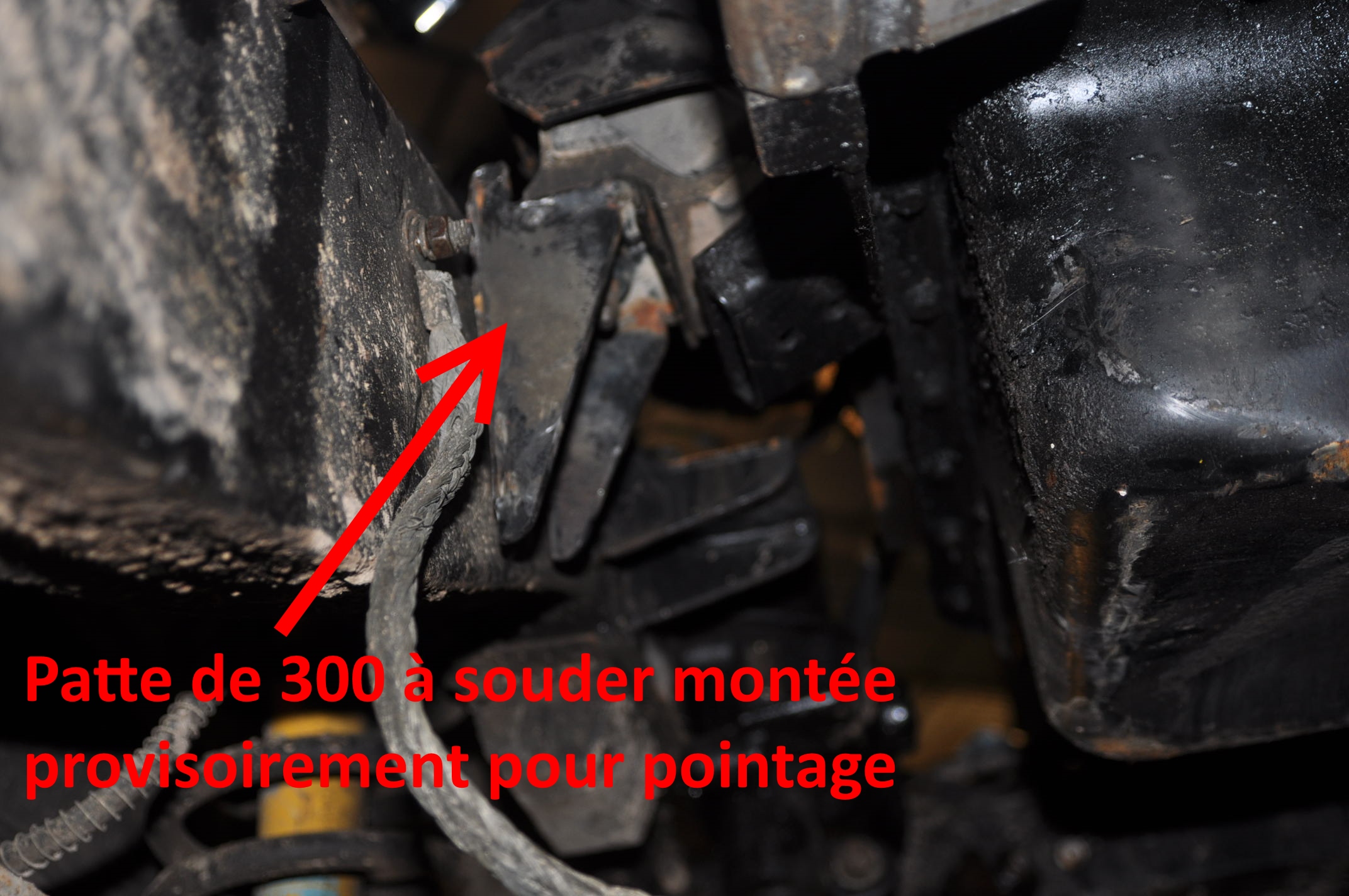

Fixe les arbres de transmission AV/AR à l'aide de deux vis en contrôlant l'équilibre des cannelures des coulisseaux
Contrôle la hauteur de l'avaloire par rapport aux pales du ventilateur.
Fixe les pattes supports moteur sur les silentblocs sans trop les serrer avant de les pointer.
Pointe d'abord une patte de fixation sans te soucier de la hauteur de l'autre, puis ajuste l'autre après, ce sera beaucoup plus simple.

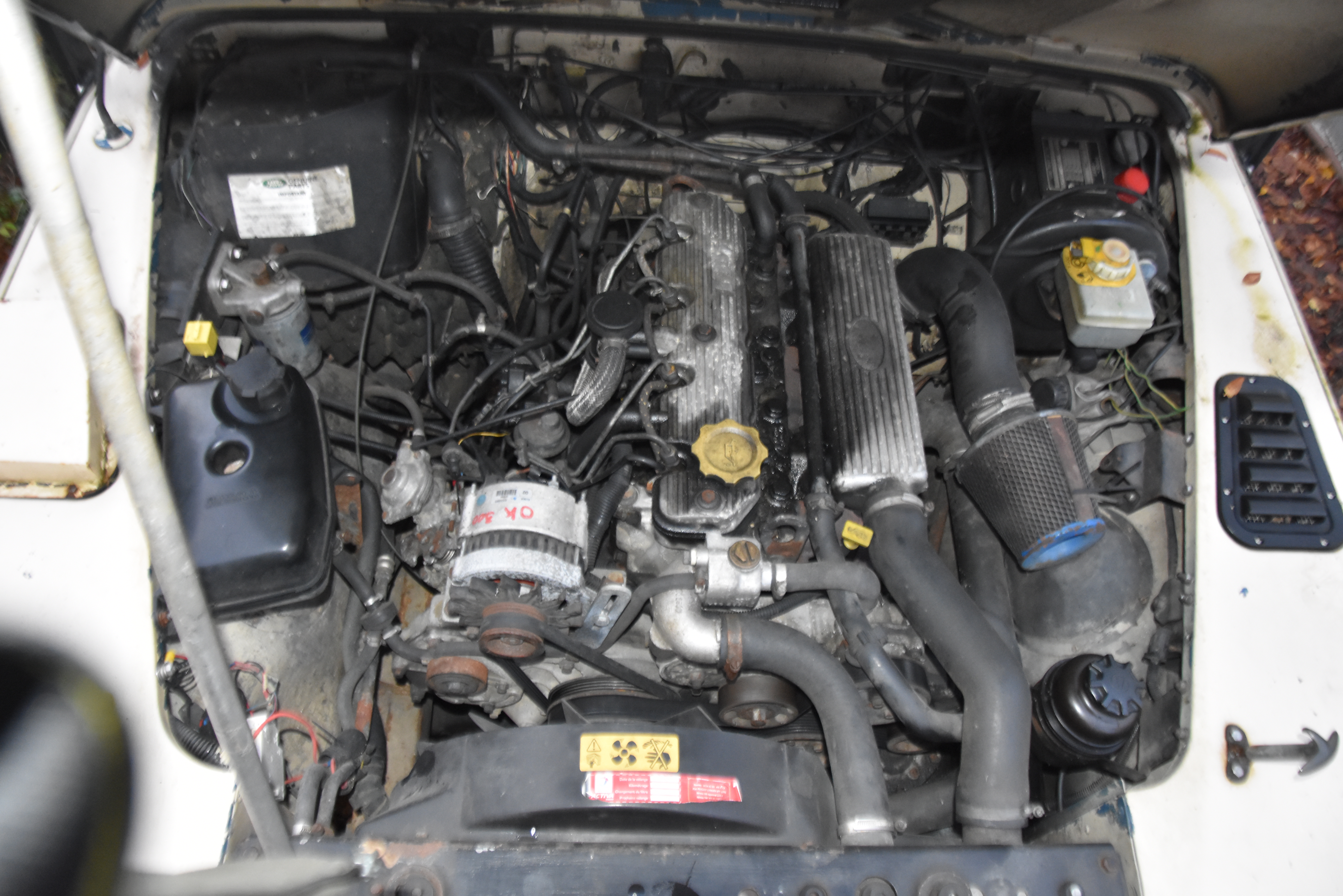

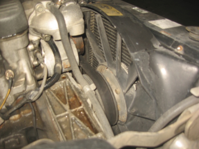

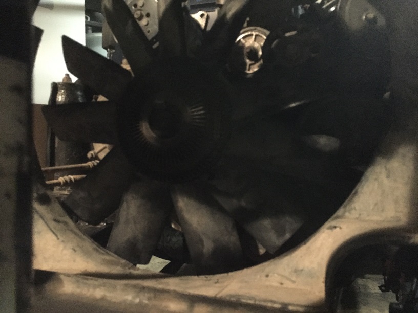

Dans l'attente du passage du soudeur, j'ai essayé de positionner le radiateur. il y a 30 mm de différence de hauteur entre le cadre du 110 et celui du 300TDI ( dont 16 mm de support en dessous du cadre du 300 tdi).
Si j'aligne le ventilateur dans l'avaloire du radiateur, cela me donne 16 cm entre la vis de pompe de DA et l'axe de l'alternateur. De fait, en me projetant, je pense que le capot ne fermera plus .
J'envisage 2 solutions :
1- Je dégomme les supports radiateur du châssis( 50 mm de gain), perce 2 trous pour que les tétons du bloc radiateur descendent
2 - Je dégomme les support du cadre radiateur du 300 TDI et ne remonte pas l'avaloire du radiateur.
La solution 1 retient mon attention car elle me permettrait de rapprocher le radiateur du moteur et ainsi pouvoir réutiliser les durites et en particuliers celles de l'huile.
Qu'en pensez vous ?

Salut ; pour mon montage avec l'ensemble radia/interco du disco 300 , j'ai simplement réduit la hauteur des supports du bas .
Uniquement ceux du bloc radiateur comme le suggérait LOLO ou ceux sur le châssis du land ?
Et tu arrives à 11 cm entre DA et alternateur en remettant l avaloir en place.j ai du rater un truc...

Je ne me souviens plus très bien , mais j'ai réduit les supports de radia sur le chassis ; peut-etre 2/3 cm !!
De sorte que l'avaloir soit correctement positionné avec le ventilo , et que le radia ne vienne pas toucher le capot .
comme sur la photo .
Bonjour et merci pour vos retours.
Je vais voir d'ici ce weekend avant que le moteur soit sur ses supports pour envisager la suite. Je vais commencer par regarder si les durites du 2.5TD ne seraient pas plus longues. Si pas le cas, je demanderai au soudeur si il pourrait les rallonger ou à un plombier.
La ou je tique pour le moment, c'est que si j’aligne le ventilo et l'avaloire parfaitement, je ne ferme plus le capot . Ça me donnerait un écart de 14 à 15 cm entre la vis de pompe de DA et l'axe de l'alternateur. Pour fermer le capot, je dois descendre en dessous des 11 cm. Maintenant il est vraie que comme le moteur est reculé par rapport à l'avaloire, il n'y pas de risque de collision.
Sur la photo de nomansland , j'ai l’impression que comme actuellement de mon coté, le ventilateur n'est pas dans le cône de l’avaloir. En revanche, sur la photo de Lolo, ca semble être dedans. Si vous pouviez confirmer, ce serait top.
Dans l'attente du soudeur, je continu de chercher une solution la plus aboutie, ça occupe mon impatience.

D'origine sur un Def 300, c'est comme ça : J'en suis loin sur le mien mon hélice est beaucoup plus à l'extérieur que ça.

Salut ; je confirme que mon ventilo se trouve bien positionné dans l'avaloir !

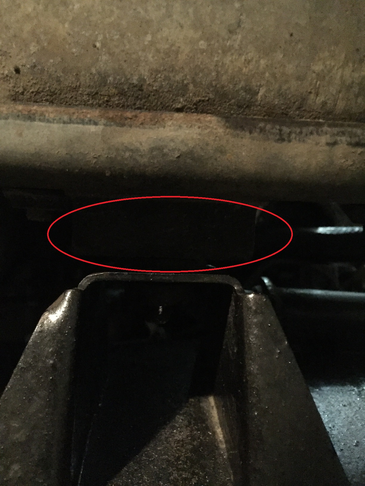

Ci-dessous l'illustration de ma situation
1/ espace avaloire 2/ Alignement visco - avaloire Il doit manquer moins de 4 cm.
3 / espace capot
Du coup, je pense fixer le moteur à la position dans laquelle il est actuellement.
Si je n'arrive pas à me faire à la position de l'avaloire, j'adapterai le cadre radiateur pour réutiliser les fixations du 110 mais de façons à reculer de 5 cm et descendre en bonne position le bloc radiateur. Ainsi le visco sera en tope bonne position et je résoudrai mon problème de longueur de durite du même coup. Ça aura le mérite si un jour j'ai un problème de durite, de rester standard.
J'expose demain le sujet au soudeur et verrai ce qu'il me propose.
Je croise les doigts mais normalement sur les prochaines photos, il n'y aura plus la chèvre !

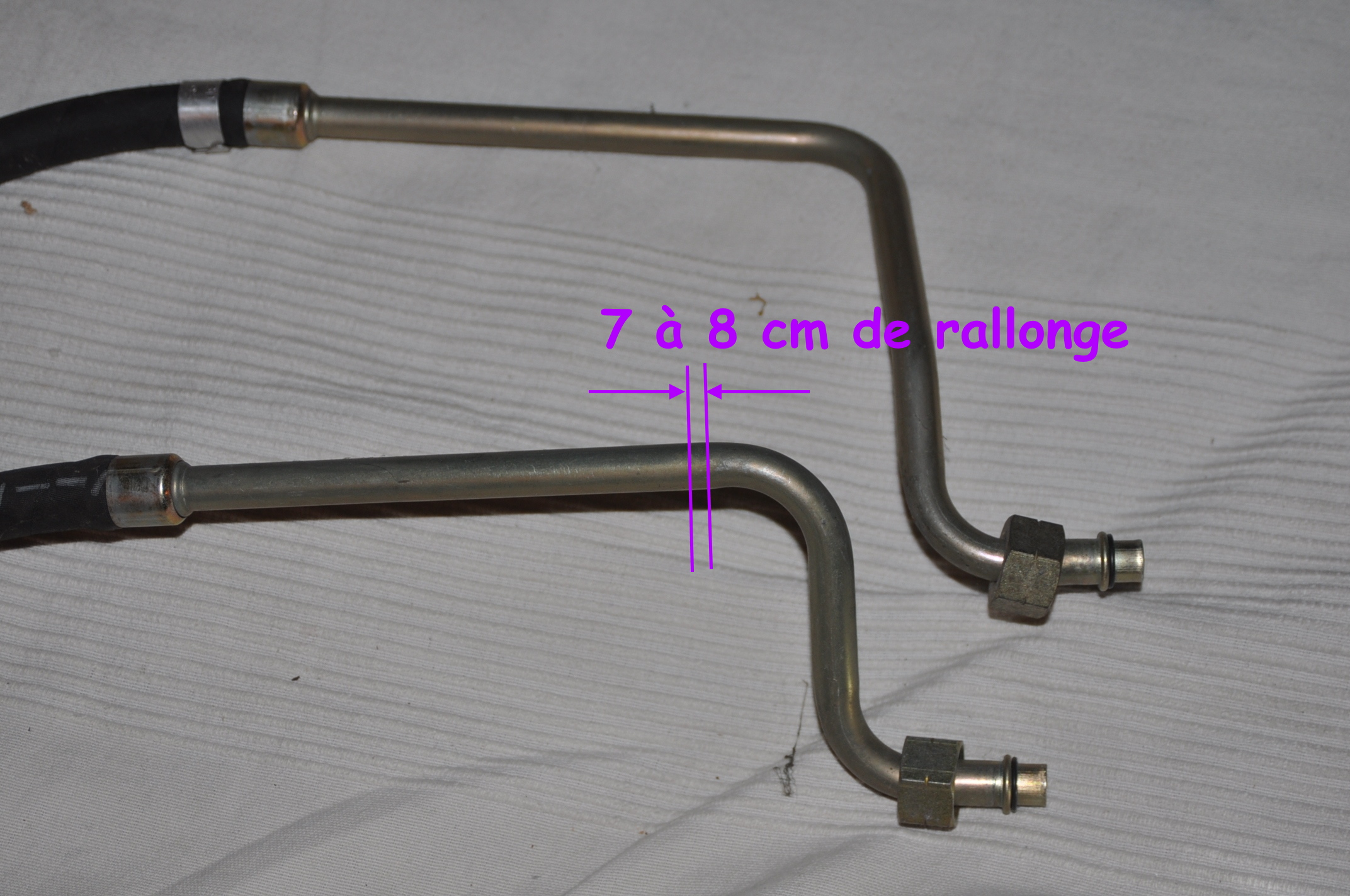

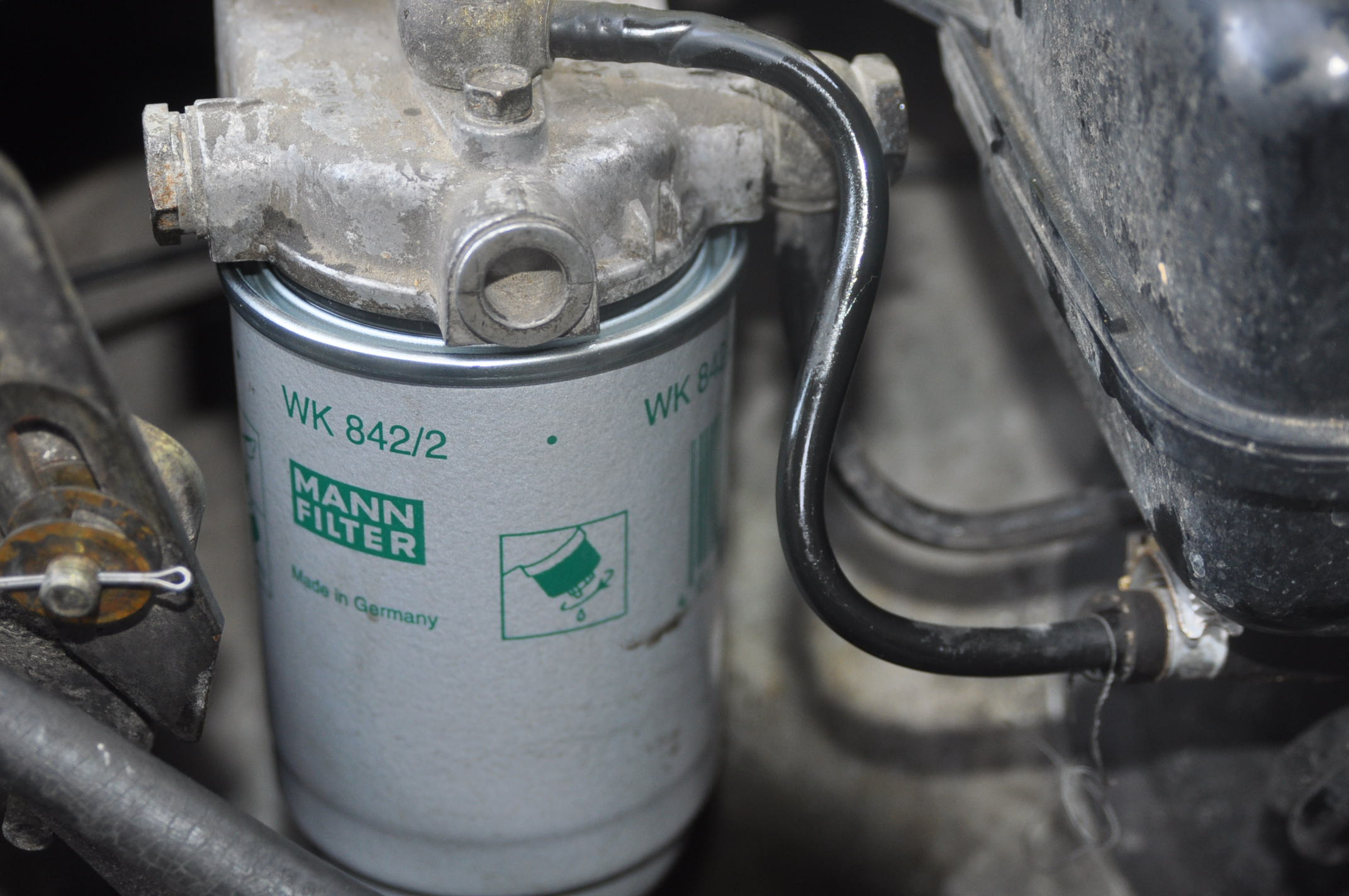

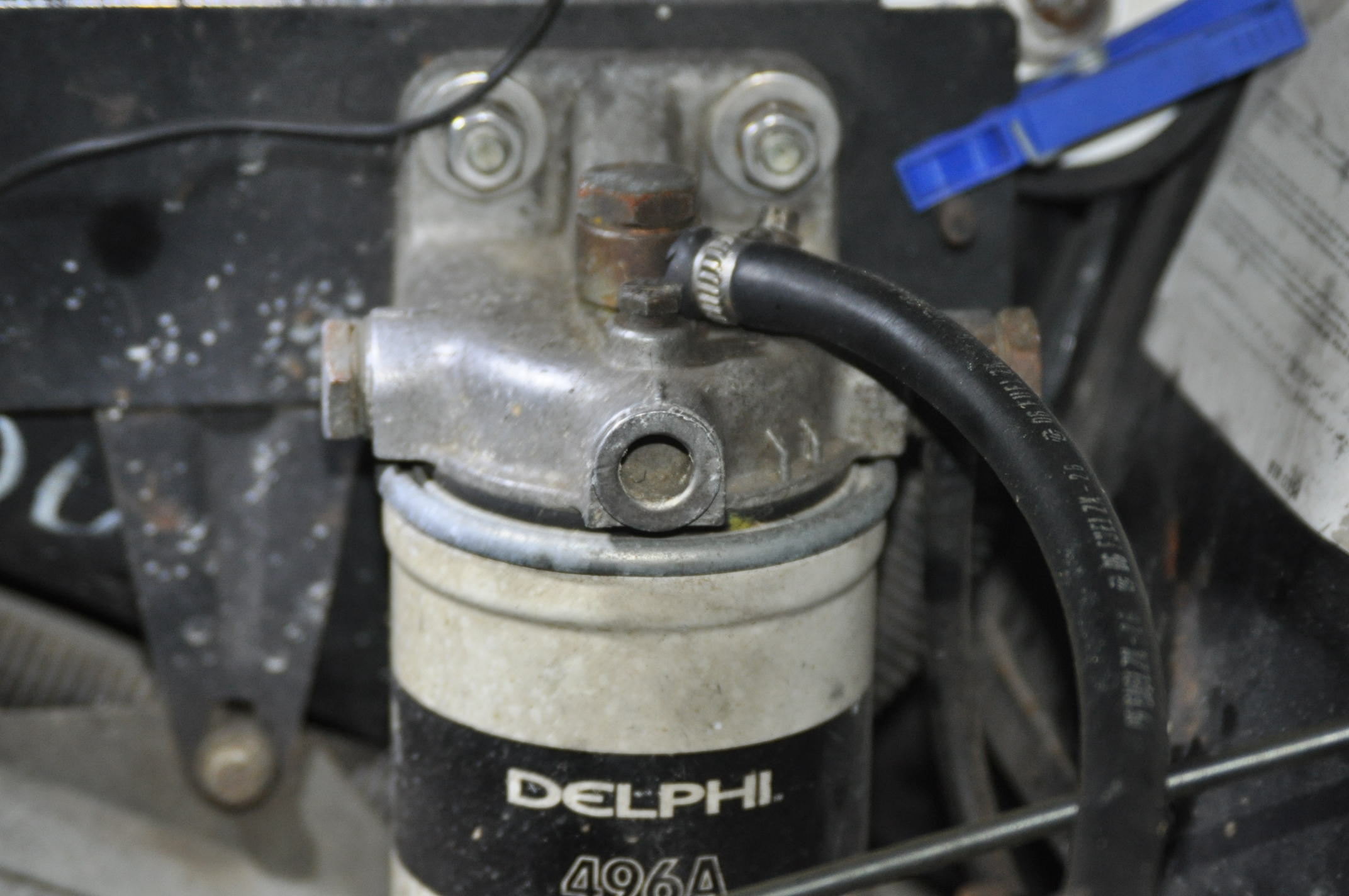

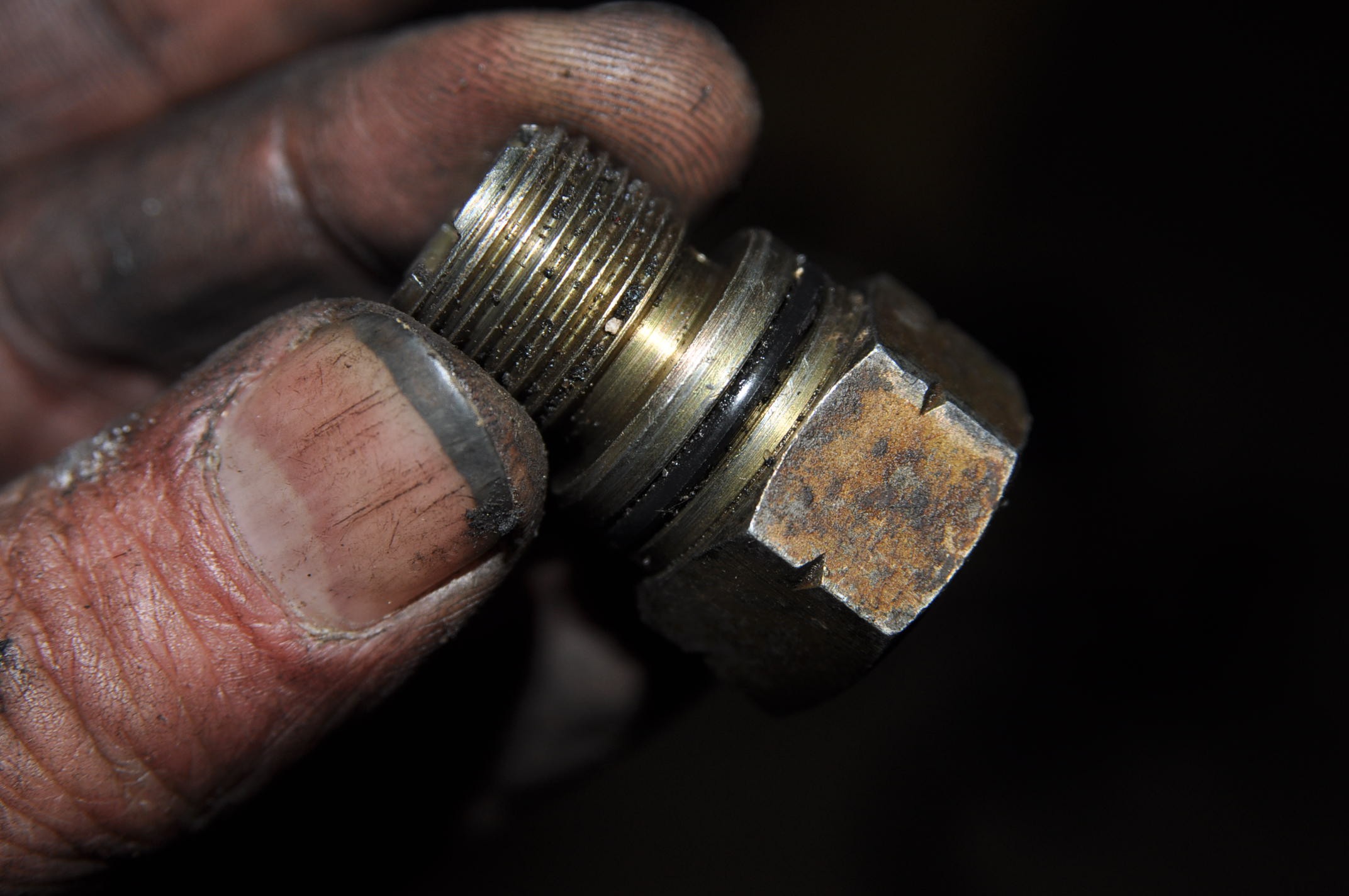

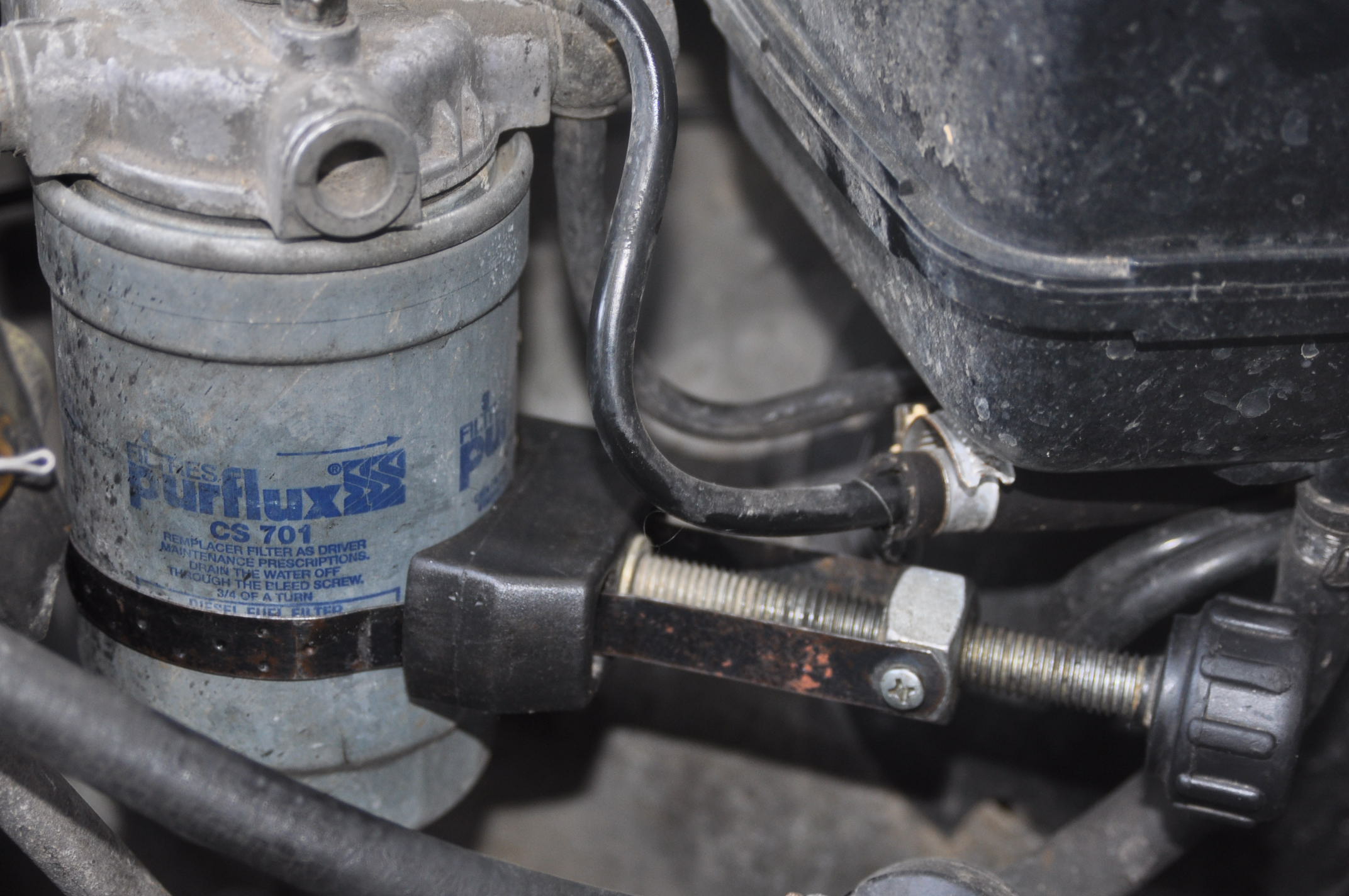

As tu contrôlé au niveau des silentblocs de boite, il ne faut pas que cela leur tire dessus, ou les tasse, ou les contrarie d'une façon ou d'une autre. Il faut privilégier l'accouplement moteur boite, comme tu le dis, l'avaloir il y aura toujours moyen de bricoler une jupe. Je vois le support de filtre gasoil du TD en deux parties. Si tu l'as, tu peux avantageusement monter le support de filtre et le filtre a GO du 300, beaucoup plus courant et grand que celui du TD.
1) 2) 3) J'ai réutilisé les photos de ce thème : Filtre à Gazoil

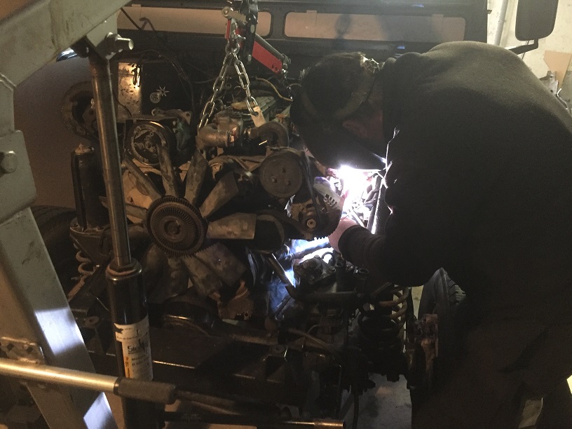

Bonjour A tous,

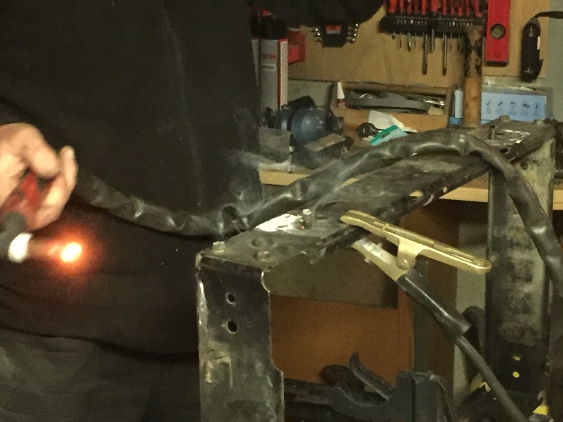

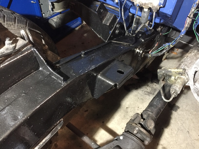

Episode support moteur + peinture :
1/ on pointes 2/ on soudes à droite, puis à gauche 3/ on peins J'en ai profité pour un petit coup de peinture sur la tablier.
Reste à trouver de nouvelles mousses. Quelqu’un aurait il une piste pas trop chère ?
Même en zoumant, ca reste pas si mal et la modification ne sautera pas aux yeux. 4/ on profite de l'expert pour faire les modifications du bloc radiateur Nouvelle difficultés :
- l'émetteur d'embrayage est à droite sur le 110 et le récepteur sur la R380 est à gauche. Je vais tenter de réutiliser les canalisation du disco... a voir. Peut être avez vous mieux en stock ?
- J'ai remonté le spi arrière,puis le volant moteur. Faut que je trouve une clef dynamo pour serrer à 147Nm.. la mienne se limite à 60Nm
Le weekend prochain, si tout va bien le moteur devrait être sur ses supports et la pièce de conversion de chez Aschroft pour la R380 aussi ( commande passée ce matin). du coup remontage de toute les tôles intérieurs aussi.
