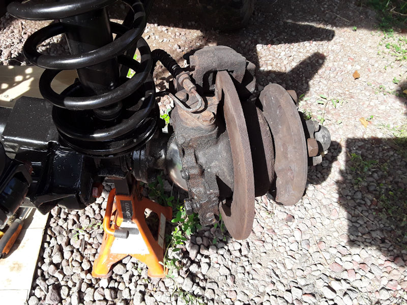

J'attaque les étriers, les portes moyeux suivront.
Globalement, ça doit faire 36 ans qu'ils n'ont pas été visité ni même nettoyé.
Dépose :
Nettoyage et sablage :
Décollage des pistons :
Sans trop de surprise les pistons sont abîmés. Une des roues ne tournait plus d'ailleurs, les plaquettes étant collées au disque avec impossibilité de les faire reculer. (Le véhicule est resté immobilisé plusieurs années :| )
Questions :
  • Comment faire pour faire sortir les quatre pistons de leur logements ? En ne plaçant qu'une seule cale entre deux pistons, j'arrive bien à faire sortir complètement un des deux autres. Je l'ai remis en place puis j'ai déplacé la cale à cet endroit, j'ai pu sortir un des deux autres qui avaient la cale au tour d'avant. Comment faire pour faire sortir les deux restants ? Je fabrique un petit outil pour retenir trois pistons sur les quatre ? Il y a une astuce plus simple ?
  • Je vais changer l'intégralité des pistons et des joints. J'ai vu qu'il y a des kits pistons acier et d'autres piston inox. Ça vaut le coup de mettre des inox ? Vous avez des infos là-dessus ?

Par contre, pas d'astuce pour la dépose des pistons autres que celles que j'envisage.
Messages : 6206
Tu peux ouvrir l’étrier en deux. Cela se fait bien, il y a des petits joints torique à prévoir et après plus de 30ans de service se n’est pas du luxe de les changer de toute façon.
Jardeheu 972
Messages : 405
Localisation : Martinique
LØLØ a écrit :Salut,
J'ai lu dans le post sur les étriers qu'il était vivement déconseillé de séparer les demi étriers. Je n'ai jamais eu de fuite sur le freinage avant. Seul les récepteurs arrières ont posé problème. Du coup, je ne pensais pas les séparer et juste m'occuper des pistons.

Pour sortir les pistons, je me suis débrouillé avec les plaquettes et quelques morceaux de fer plat. J'ai pu ainsi les faire sortir un à un.
Je me suis quand même à moitié coincé un doigt en appuyant par inadvertance sur le pistolet à air comprimé... :oops:
Après un bon sablage, vieux pistons et joints en place, peinture haute température et cuisson au four.
C'est beau !!!! On dirait des mieux que neuf. :D
Je continue le démontage complet des trains afin de remplacer tout les joints.
