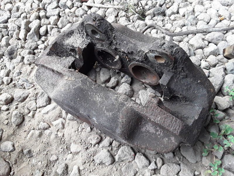

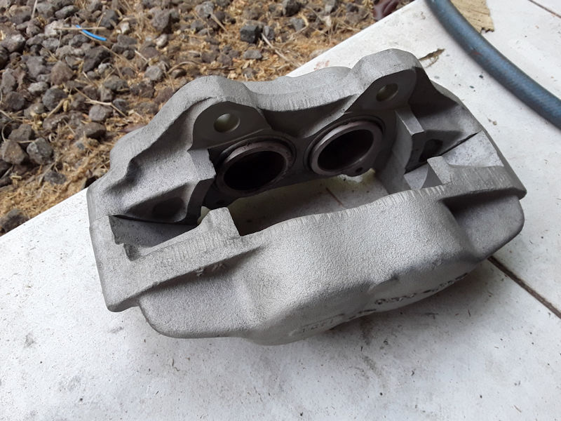

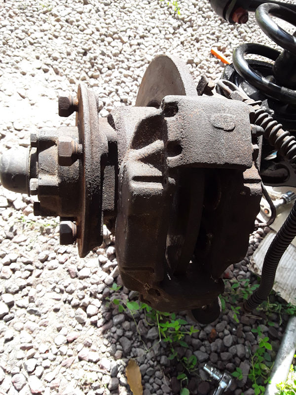

J'attaque les étriers, les portes moyeux suivront.
Globalement, ça doit faire 36 ans qu'ils n'ont pas été visité ni même nettoyé.
Dépose :
Nettoyage et sablage :
Décollage des pistons :

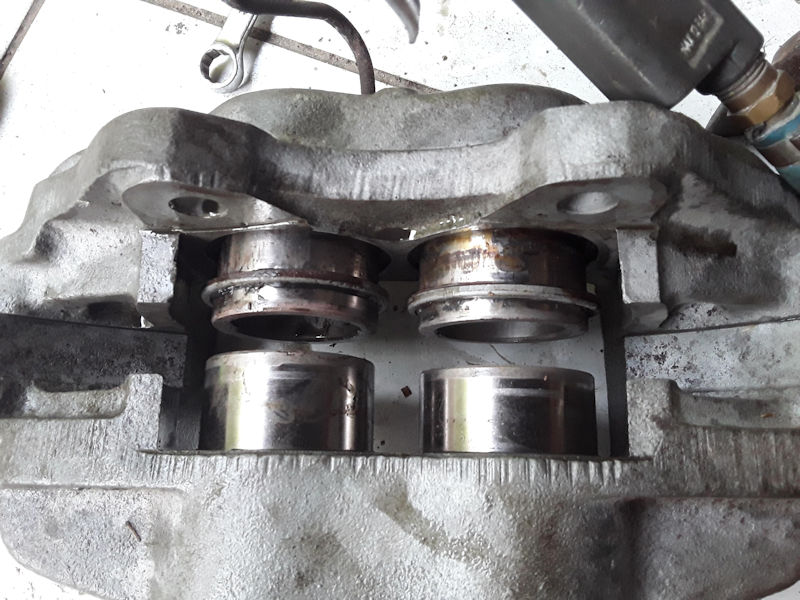

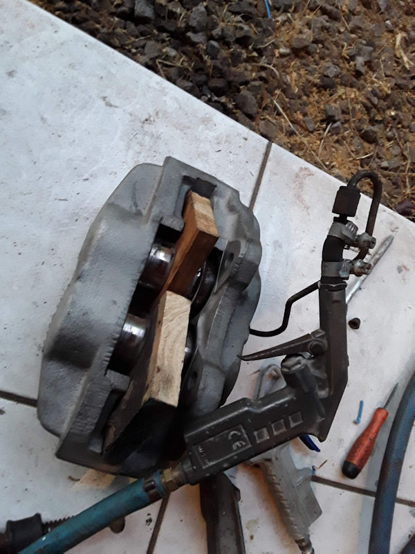

Sans trop de surprise les pistons sont abîmés. Une des roues ne tournait plus d'ailleurs, les plaquettes étant collées au disque avec impossibilité de les faire reculer. (Le véhicule est resté immobilisé plusieurs années :| )
Questions :
  • Comment faire pour faire sortir les quatre pistons de leur logements ? En ne plaçant qu'une seule cale entre deux pistons, j'arrive bien à faire sortir complètement un des deux autres. Je l'ai remis en place puis j'ai déplacé la cale à cet endroit, j'ai pu sortir un des deux autres qui avaient la cale au tour d'avant. Comment faire pour faire sortir les deux restants ? Je fabrique un petit outil pour retenir trois pistons sur les quatre ? Il y a une astuce plus simple ?

Jardeheu 972 a écrit :Bon, après lecture du post sur "Remise en état d'un étrier de frein à disque", j'ai ma réponse concernant le choix de pistons en acier ou en inox. :wink: Merci la FAQ ! :D
Par contre, pas d'astuce pour la dépose des pistons autres que celles que j'envisage.
Tu peux ouvrir l’étrier en deux. Cela se fait bien, il y a des petits joints torique à prévoir et après plus de 30ans de service se n’est pas du luxe de les changer de toute façon.

LØLØ a écrit :Salut,
J'ai lu dans le post sur les étriers qu'il était vivement déconseillé de séparer les demi étriers. Je n'ai jamais eu de fuite sur le freinage avant. Seul les récepteurs arrières ont posé problème. Du coup, je ne pensais pas les séparer et juste m'occuper des pistons.
J'en ai séparé et remonté sans problème. Ai-je eu de la chance, je n'en sais rien ?
Jardeheu 972
Messages : 405
Localisation : Martinique
Pour sortir les pistons, je me suis débrouillé avec les plaquettes et quelques morceaux de fer plat. J'ai pu ainsi les faire sortir un à un.
Je me suis quand même à moitié coincé un doigt en appuyant par inadvertance sur le pistolet à air comprimé... :oops:

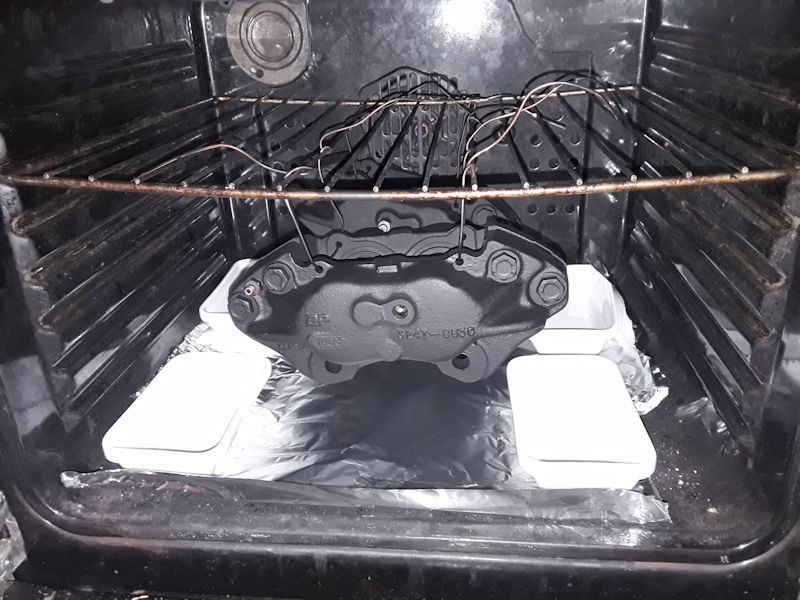

Après un bon sablage, vieux pistons et joints en place, peinture haute température et cuisson au four.

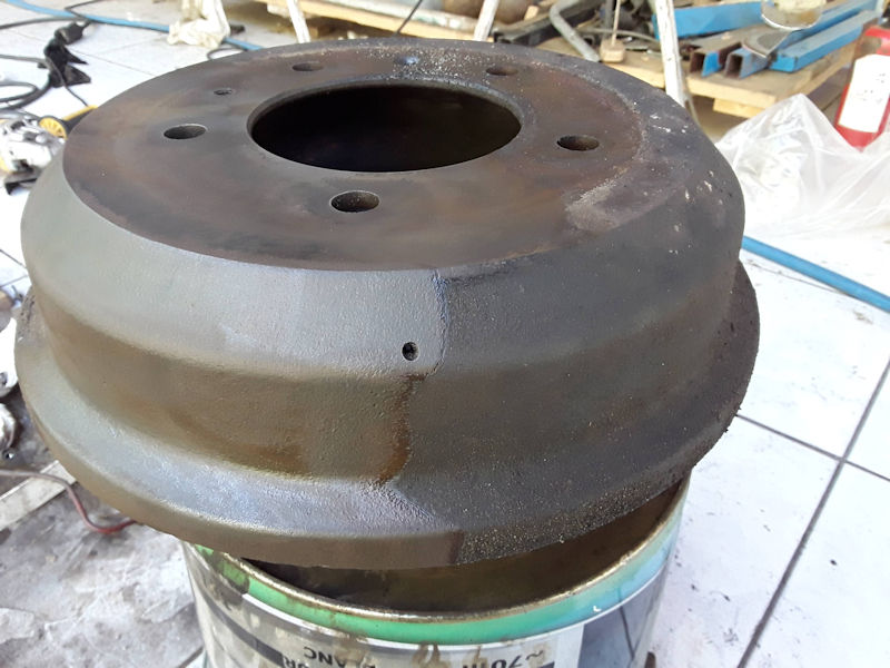

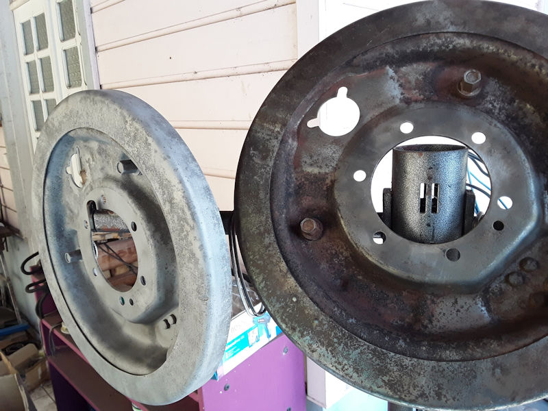

Bon, j'ai été un peu sur autre chose ces dernières semaines. Je peux me remettre sur le Land maintenant.

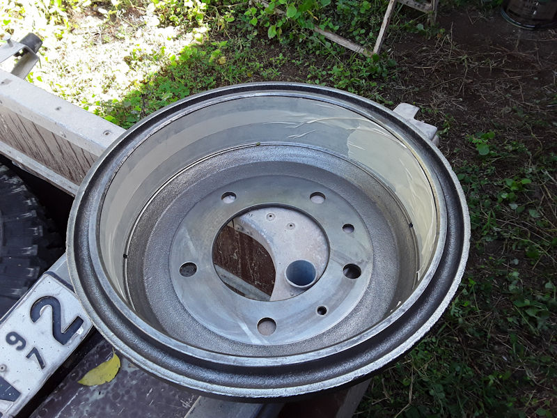

Rénovation des tambours, je n'aurai pas à m'occuper des disques de frein, ils sont hors côtes.
En cours de nettoyage :
Une fois sablé :
Et enfin peinture :
Cuisson au four comme pour les étriers.

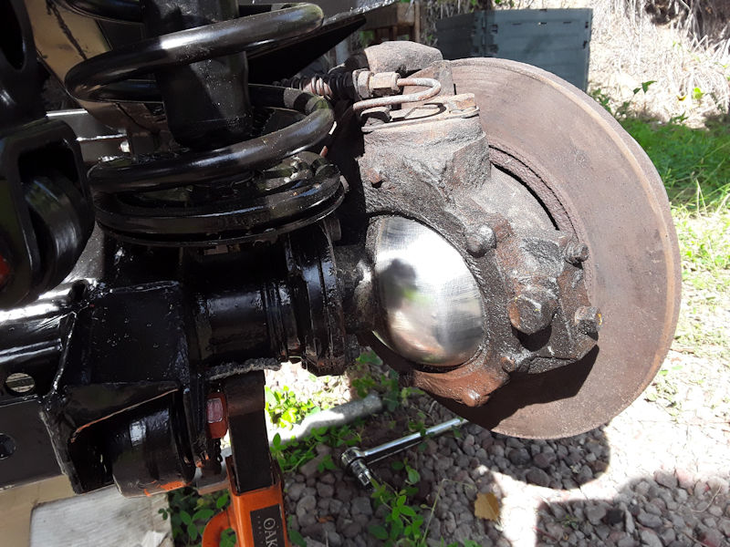

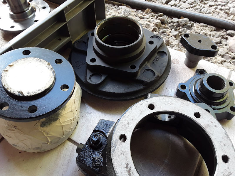

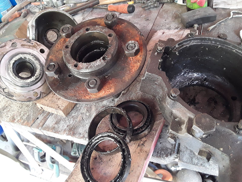

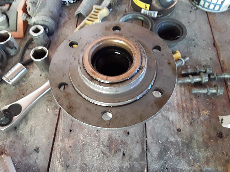

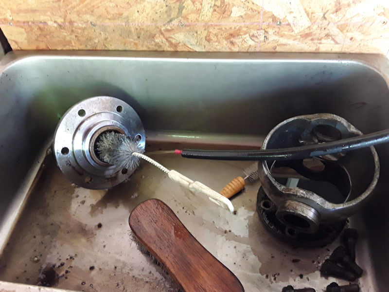

Démontage complet du train avant hors différentiel.
Je me suis fabriqué une fontaine de nettoyage des pièces à partir d'un bain marie trouvé à la déchetterie. C'est super, la cuve est en inox. J'en ai récupéré deux, je pense faire un bac nettoyeur à ultrason avec le deuxième. ;)
Peinture :
Voila, plus qu'à commander le kit joints plus roulements pour tout ça. Mais d'abord, je vais faire la même chose pour l'arrière.

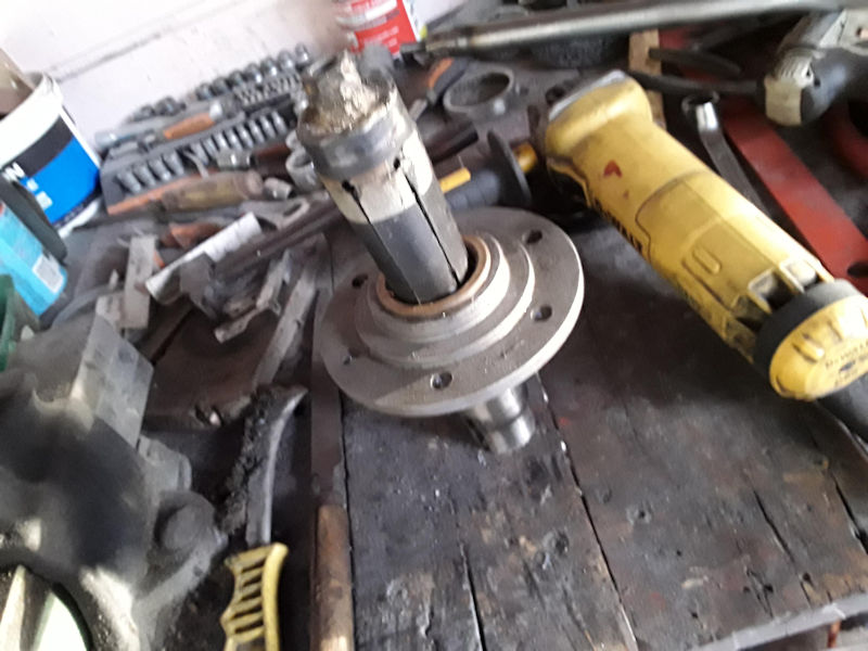

Question : les fusées sont équipées d'une bague en bronze qui guide l'arbre de transmission. Il y a un joint spi derrière. Vous avez une astuce pour sortir cette bague en bronze ? Je souhaite changer les joints et remplacer les bagues, elles sont un peu marquées et comme tout est démonté, ça serait bête de ne pas en profiter.
Messages : 13962
Jardeheu 972 a écrit :Vous avez une astuce pour sortir cette bague en bronze ?
Sur le miens, c'est un roulement à aiguilles.
Sorti avec un extracteur à inertie et un embout qui s'ouvre (pour sortir les roulements en prenant la bague intérieure)
Jardeheu 972
Messages : 405
Merci The Pater.
Je vais voir à trouver cela sur mon île à un prix convenable. (L'outillage est en général deux fois plus cher ici.) À moins que je m'en fabrique un. :wink:
Jardeheu 972
Messages : 405

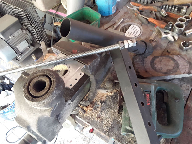

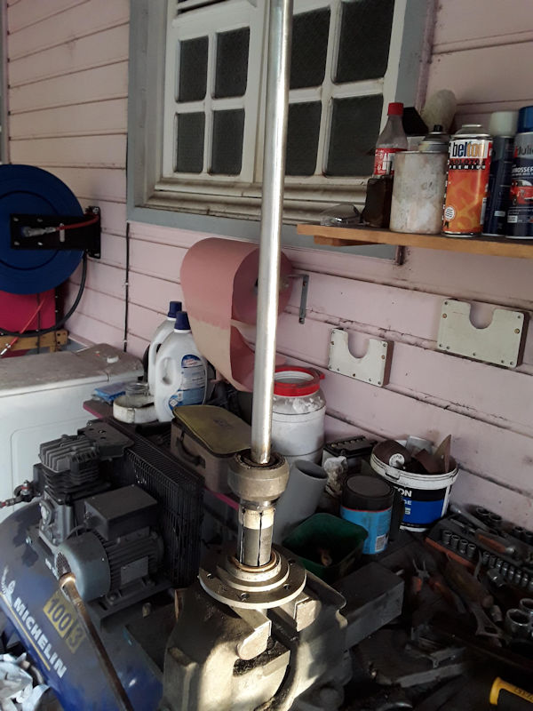

Rappel de l'objectif : Sortir la bague en bronze et le joint à lèvre situé derrière.
Sans extracteur adéquate, je me suis débrouillé pour en fabriquer un avec les moyens du bord.
Ça devrait le faire...
Malheureusement, c'est bien coincé et ça ne bouge pas. Pas assez d'inertie dans la masse que j'utilise.
Finalement, avec un mix extracteur et presse hydraulique, c'est venu tout seul.

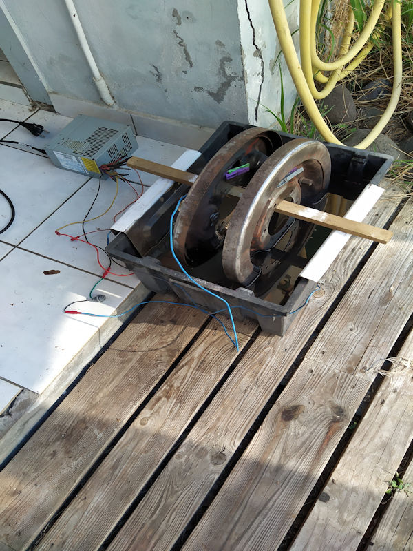

Restauration des flasques des tambours arrières par électrolyse.
Ça marche vraiment très bien ce truc. Depuis, je me suis fabriquer un vrai bain avec une alim de pc et des électrodes en inox.
à droite, sortie du bain et à gauche avec un sablage en plus.
Le premier bain que j'utilisais ressemblait à ça. Depuis, dimensions doublées et alim en 5v ou 12v et anode inox de surfaces réglables.

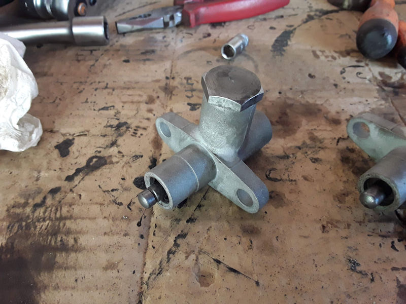

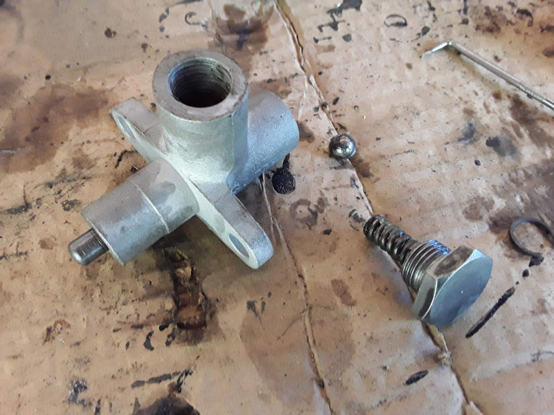

Je passe à la boite de vitesses. Une LT 77.
J'ai un problème de verrouillage de la marche arrière.
J'ai déposé les deux plongeurs, marche arrière et 5ième.
Nettoyage complet et examen, les billes sont abîmées et un des deux axes est marqué notamment au niveau de la gorge qui accueille la bille. Bref, c'est pas jobard...
Je remonte le tout avec un peu de graisse.
Si j'ai uniquement que le corps, le ressort de l'axe, l'axe et son arrêt élastique, ça va. L'axe coulisse sur quelques millimètres dans le corps si j'appuie dessus et revient en position avec le ressort jusqu'à l'anneau d'arrêt quand je relâche l'effort.
Si je monte la bille, son ressort et le bouchon qui va derrière, la bille se coince dans la gorge et même sous un effort important, l'axe ne bouge plus. Et ça, ça me dérange.
Selon moi, un effort sur l'axe devrait permettre son déplacement en faisant reculer la bille par la même créant ainsi une indexation. Je me trompe ?
Messages : 13962
Jardeheu 972 a écrit : 25/03/2020 18:57 Selon moi, un effort sur l'axe devrait permettre son déplacement en faisant reculer la bille par la même créant ainsi une indexation. Je me trompe ?
Effectivement.
Il faut peut être ne changer que la bille.
Messages : 13962
The Pater a écrit : 26/03/2020 15:46
Non tu ne te trompes pas.
