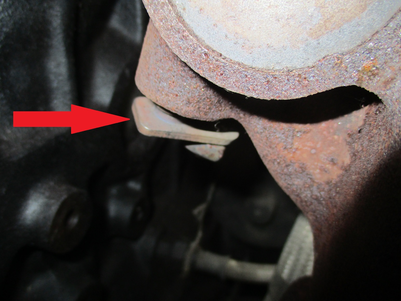

J'ai actionné le levier du Wastegate avec une pince pour voir s'il n'est pas grippé.
J'ai mis environ 1.5 bars dans le tuyau du Wastegate et il fonctionne (le levier bouge) et il ne perd pas la pression.
J'ai débranché le tuyau qui va à la valve de suralimentation et j'ai branché un manomètre.
Au ralenti l'aiguille ne bouge pas, et en accélérant à fond (au maximum du régime que j'ai actuellement), l'aiguille monte à 0.1 bars. (c'est normal que le collier n'est pas remis)
Quand pensez-vous, normal ?

ceddef a écrit :J'ai actionné le levier du Wastegate avec une pince pour voir s'il n'est pas grippé.
Je me suis fait un petit outil car pas de place pour une pince, si cela peut servir :
Ne cherche pas de ce coté là.
Même sans suralimentation, le moteur doit monter dans les tours.
