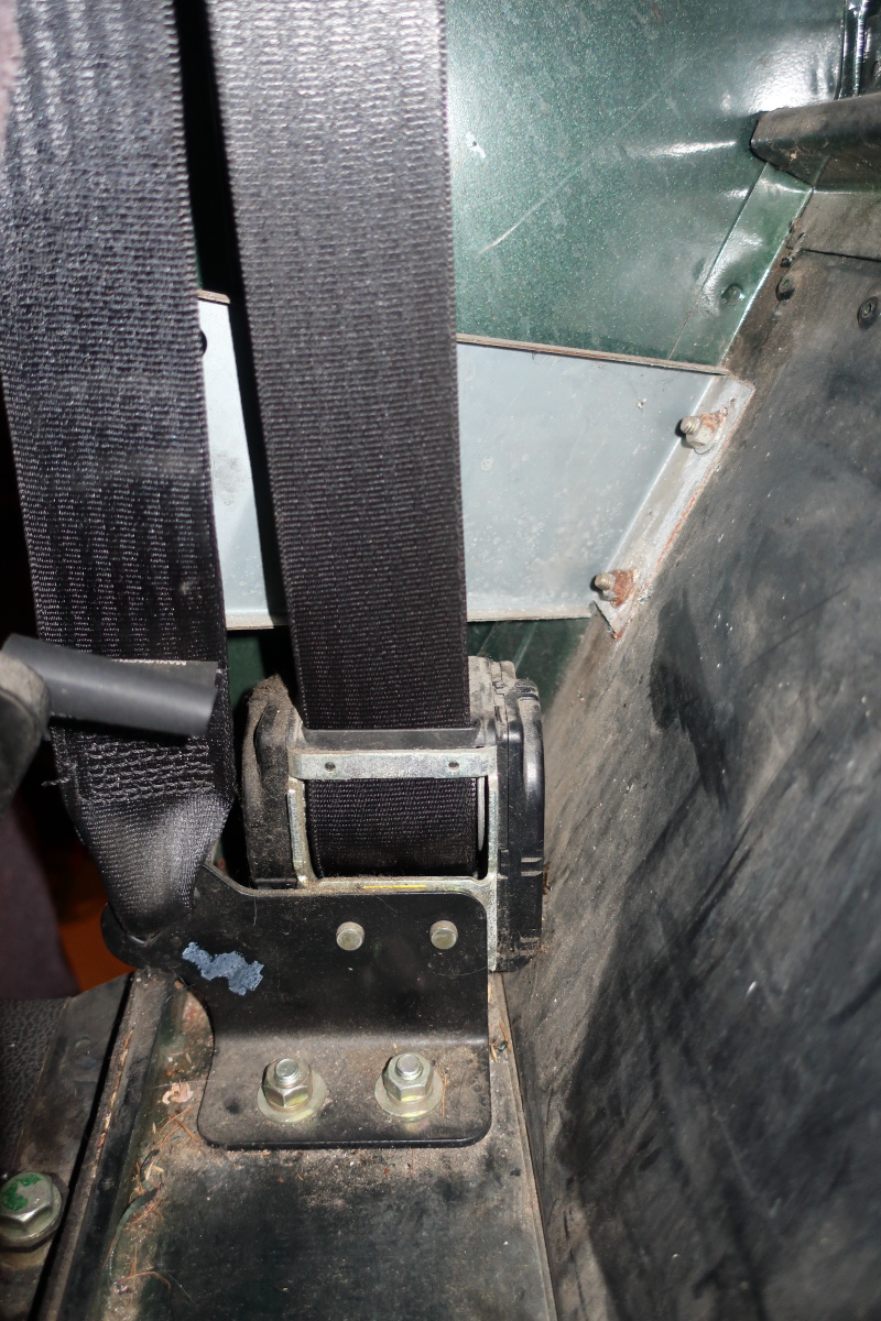

Bonjour ; Def TD5 SW de 2006.
Le ressort de l'enrouleur me paraît fatigué, il peine à remettre en place la ceinture lorsqu'on la dégrafe.
Peut-on l'ouvrir et le remettre en état, nettoyer ? graisser ?
c'est ce modèle
c'est ce modèle
Pour en acheter un neuf, la référence ne correspond pas à mon code VIN : 724542.
Où la trouver ?

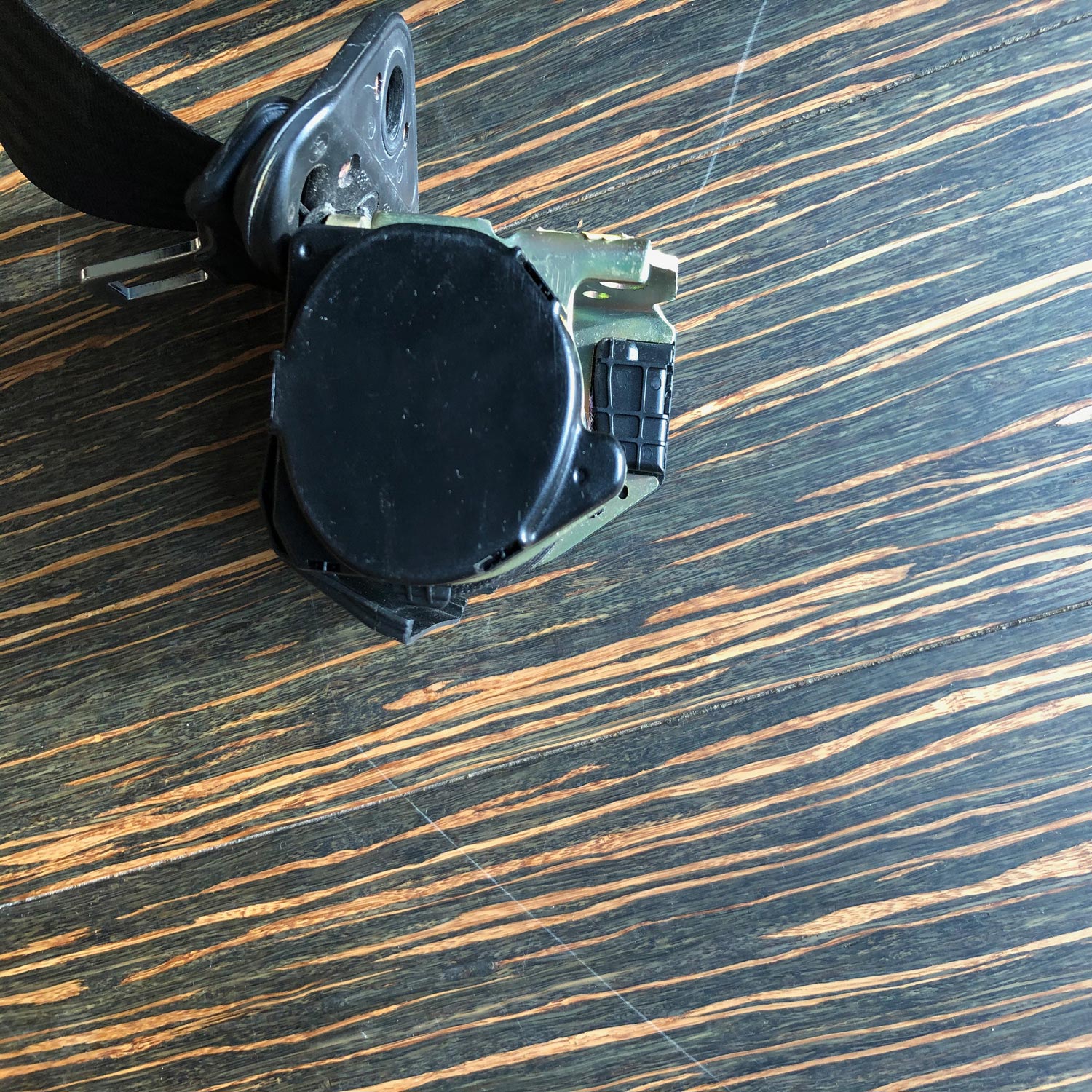

Après de multiple essais sans résultat , rien à faire . je fini donc par en ouvrir un .
ceinture à enrouleurs arrière TD5 1999
S'il faut ouvrir le boitier , n'ouvrir que le plus grand c'est lui qui contient la bille et son mécanisme de blocage . deux rivets plastiques retiennent chaque couvercle .
Il suffit ensuite de séparer les deux parties noir ( le couvercle du reste ) en déclipsant les retenues sur le pourtour . Pas de risque rien ne saute à la figure .

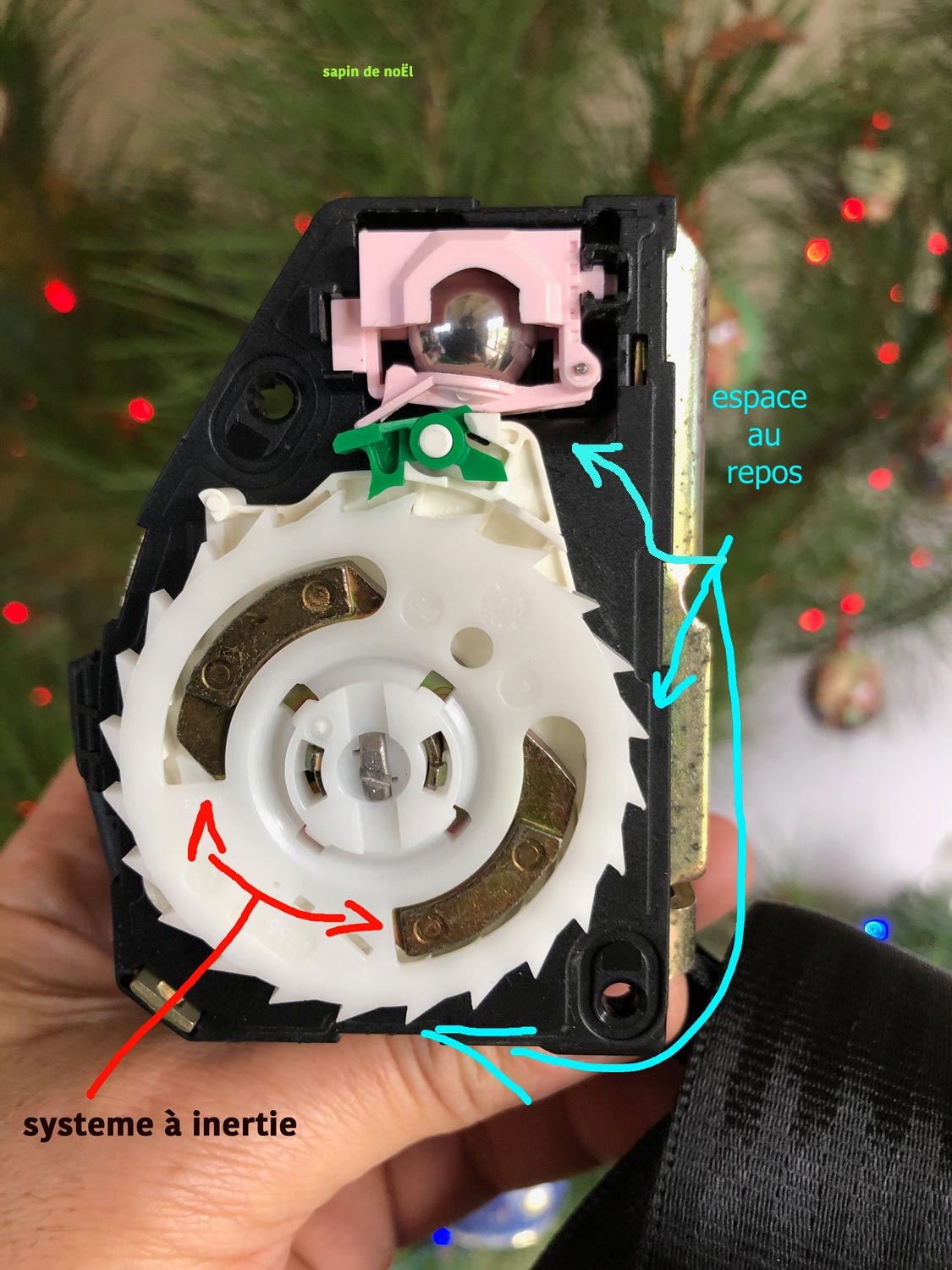

Reste à comprendre .
La bille gigote si je secoue l'ensemble et son petit support articulé et retenu par une petite patte sur la gauche rose également .
si je pousse la bobine simulant une ceinture tendue , le doigt rose ne pousse plus la clavette verte .
Mais dans tout les cas cette clavette verte est talque sur les photos, engagée , et ne remonte jamais . pas de ressort , rien de l'autre coté et rien de magnétique ne se charge de la dégager des crans . C'EST POUR MOI LE SEULE PROBLÈME QUI EMPECHE DE TIRER LA CEINTURE .
tel quel , si je tire dessus ( même doucement ) cela correspond à une demande de retenue . la clavette verte bloque le déroulement de la bobine qui alors se déplace tel que la flèche orange jusqu'a bloquer ses crans d'acier dans des dents du châssis .
les parties visibles en métal jaune inclusent dans l'épaisseur de la roue denté blanche sont libres . elles se déplacent si la ceinture est tiré d'un coup , afin de libérer deux autres clavettes interne a la roue blanche pour bloquer son déroulement SI la clavette verte été dégagé des dents . ce qui n'est pas le cas .c'est ce qui permet de tirer doucement en débobinant ou de bloquer en étant vif.
Je sais que c'est pas clair mon explication !
Ce qu'il en est et demeure c'est que ce tte clavette verte reste en bas et engagée . Elle empêche de dérouler la ceinture .
Arrivé là j'avoue que ..
ps le couvercle ne présente aucune protubérances utile à tout çà .
