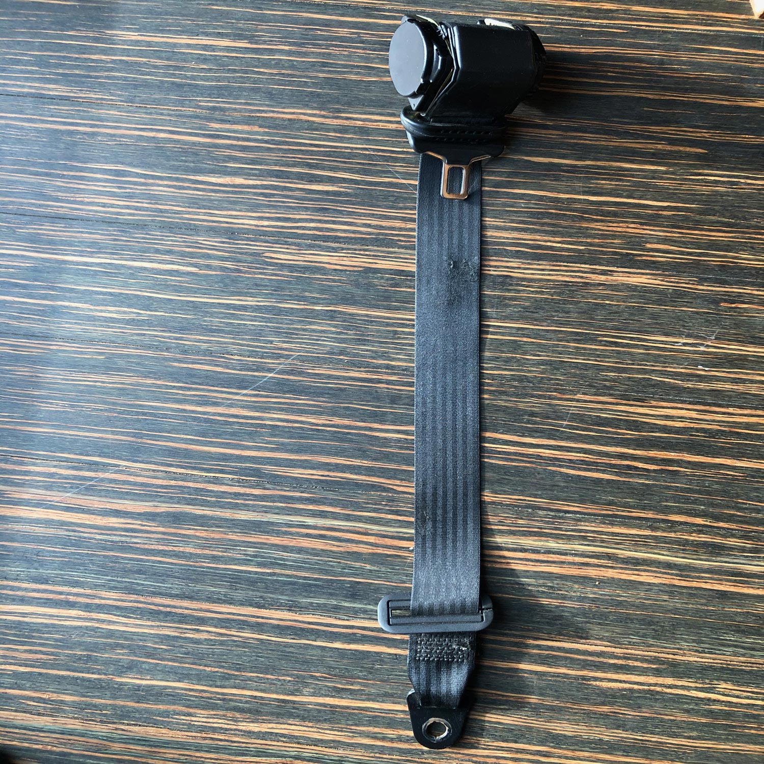

ENROULEURS BLOQUES PLEIN .
Salut à tous, je cherche en vain à réparer mes bêtises ( deux exactement ). J'ai dépouillé l'intérieur du Td5 dés l'avoir acheté il y a peu de temps, dans le but de le lessiver intégralement et de nettoyer toute les pièces . C'est fait ras ça sent bon parfait . j'avais donc retiré les deux ceintures de sécurités arrière pour les entreposer en attendant la remonte sans les laver pour éviter de faire un truc à pas faire. tout est beau, nous avons recouvert de feutre gris foncé les trois éléments de ciel de toit du 110 et je me décide à reposer les ceintures arrières . Elles se sont donc complètement enroulées naturellement , il y a encore du " jeux" entre la périphérie de la bobine et sa cage , MAIS elles ne se déroulent plus . Les deux enrouleurs sont plein et bloqué voila c'est parfait , je ne sais pas quoi faire . Ces deux enrouleurs fonctionnaient très bien et avaient à 200.000km peu servi . Je ne vois aucun " reset" ou bouton de déblocage et bien que le but n'est pas de réinstaller les sièges AR , ce serait bien de réincorporer ces enrouleurs dans leurs habillage respectifs au cas ou . N'y aurait-il pas quelqu'un ici qui se serait pris le pied dedans ? D'autre part je ne trouve plus le bouton " Nouveau sujet " pour ouvrir un nouveau sujet donc .. Merci de l'attention , à +

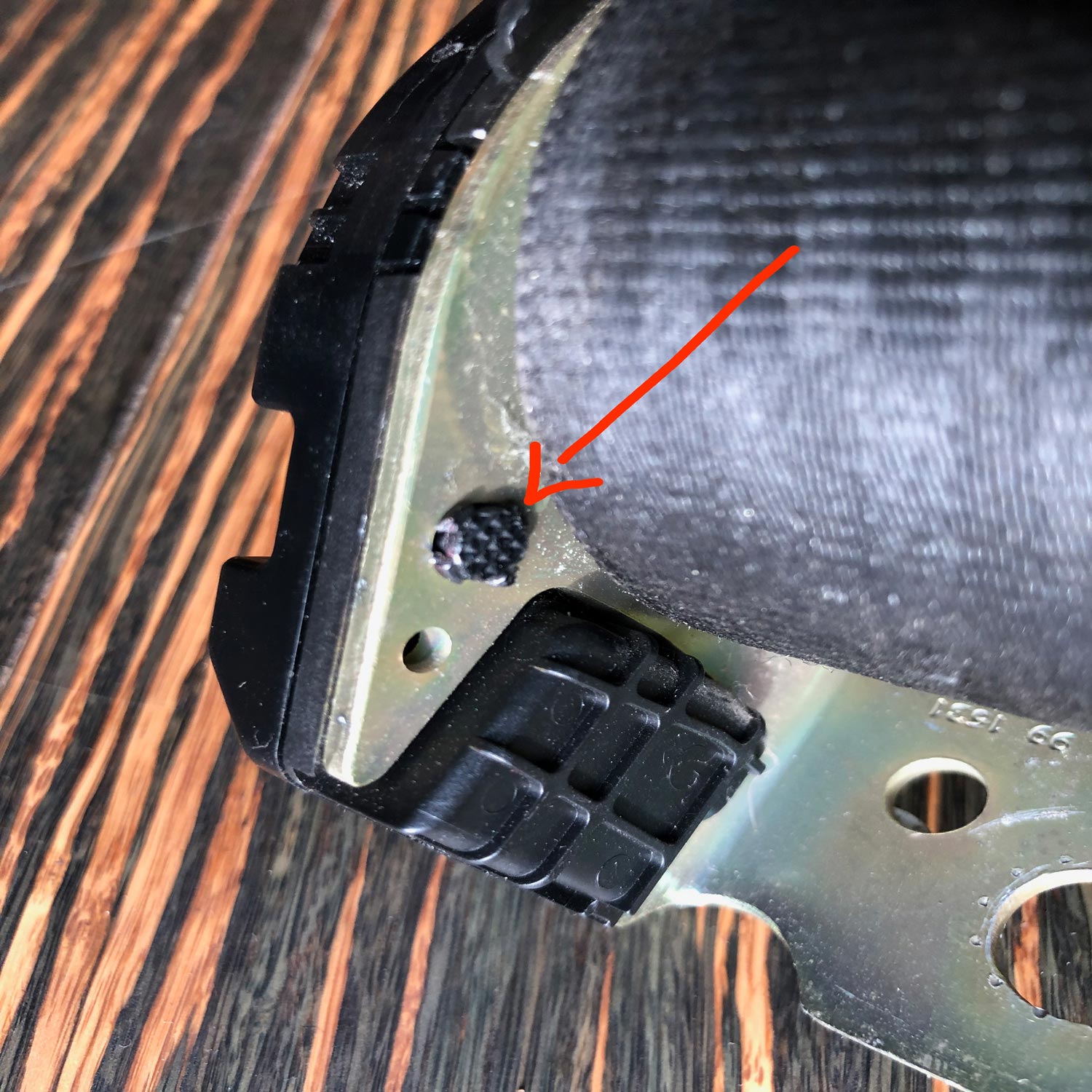

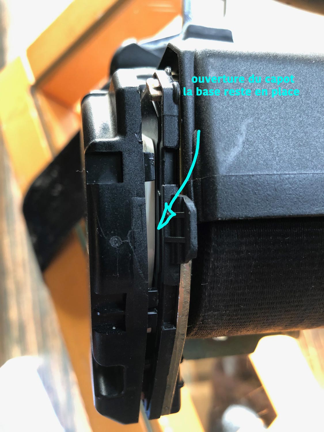

Après de multiple essais sans résultat , rien à faire . je fini donc par en ouvrir un .
S'il faut ouvrir le boitier , n'ouvrir que le plus grand c'est lui qui contient la bille et son mécanisme de blocage . deux rivets plastiques retiennent chaque couvercle .
Il suffit ensuite de séparer les deux parties noir ( le couvercle du reste ) en déclipsant les retenues sur le pourtour . Pas de risque rien ne saute à la figure .
110 TD5 / 99 .

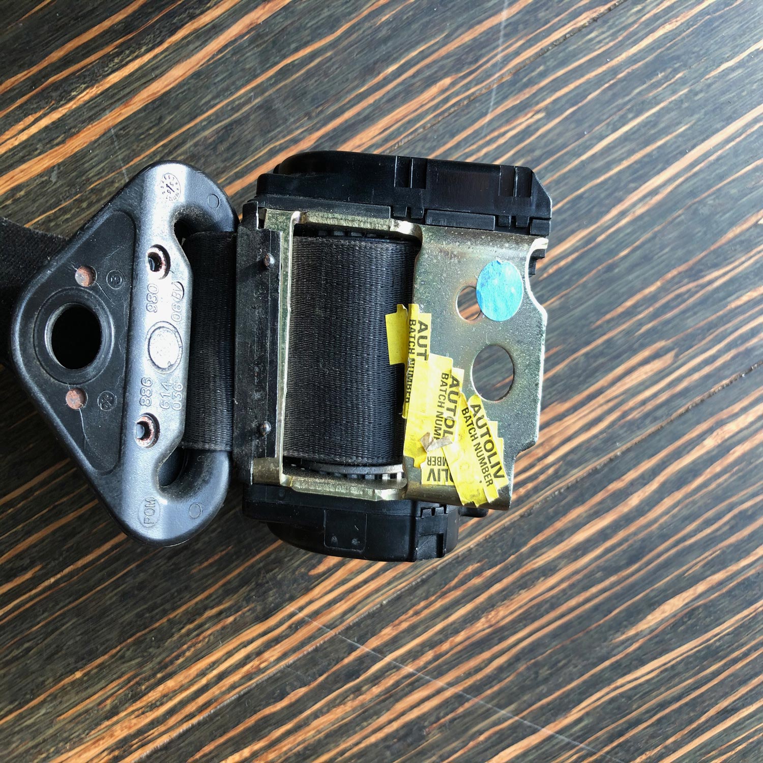

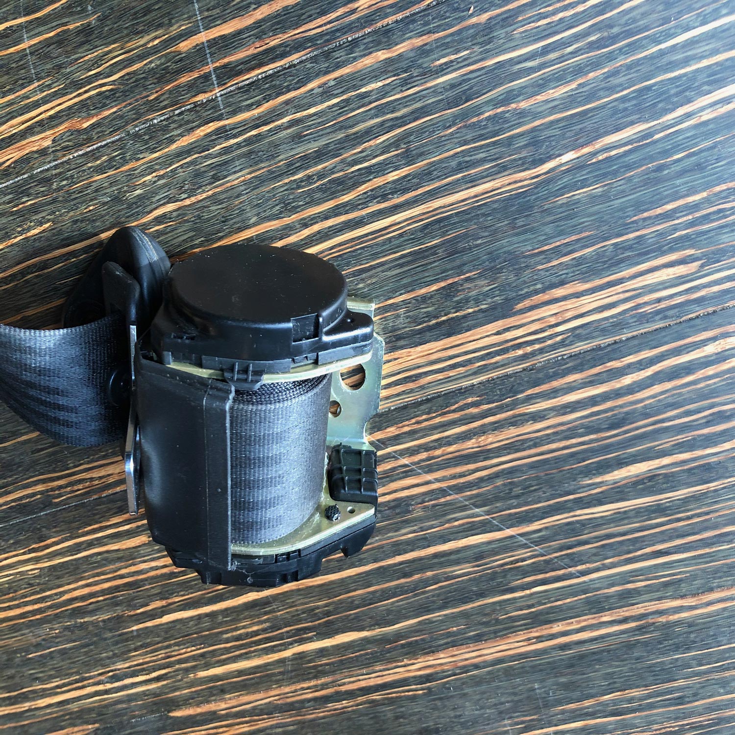

Re: remise en état enrouleur ceinture de sécurité
Reste à comprendre .
La bille gigote si je secoue l'ensemble et son petit support articulé et retenu par une petite patte sur la gauche rose également .
si je pousse la bobine simulant une ceinture tendue , le doigt rose ne pousse plus la clavette verte .
Mais dans tout les cas cette clavette verte est talque sur les photos, engagée , et ne remonte jamais . pas de ressort , rien de l'autre coté et rien de magnétique ne se charge de la dégager des crans . C'EST POUR MOI LE SEULE PROBLÈME QUI EMPECHE DE TIRER LA CEINTURE .
tel quel , si je tire dessus ( même doucement ) cela correspond à une demande de retenue . la clavette verte bloque le déroulement de la bobine qui alors se déplace tel que la flèche orange jusqu'a bloquer ses crans d'acier dans des dents du châssis .
les parties visibles en métal jaune inclusent dans l'épaisseur de la roue denté blanche sont libres . elles se déplacent si la ceinture est tiré d'un coup , afin de libérer deux autres clavettes interne a la roue blanche pour bloquer son déroulement SI la clavette verte été dégagé des dents . ce qui n'est pas le cas .c'est ce qui permet de tirer doucement en débobinant ou de bloquer en étant vif.
Je sais que c'est pas clair mon explication !
Ce qu'il en est et demeure c'est que ce tte clavette verte reste en bas et engagée . Elle empêche de dérouler la ceinture .
Arrivé là j'avoue que ..
ps le couvercle ne présente aucune protubérances utile à tout çà .
