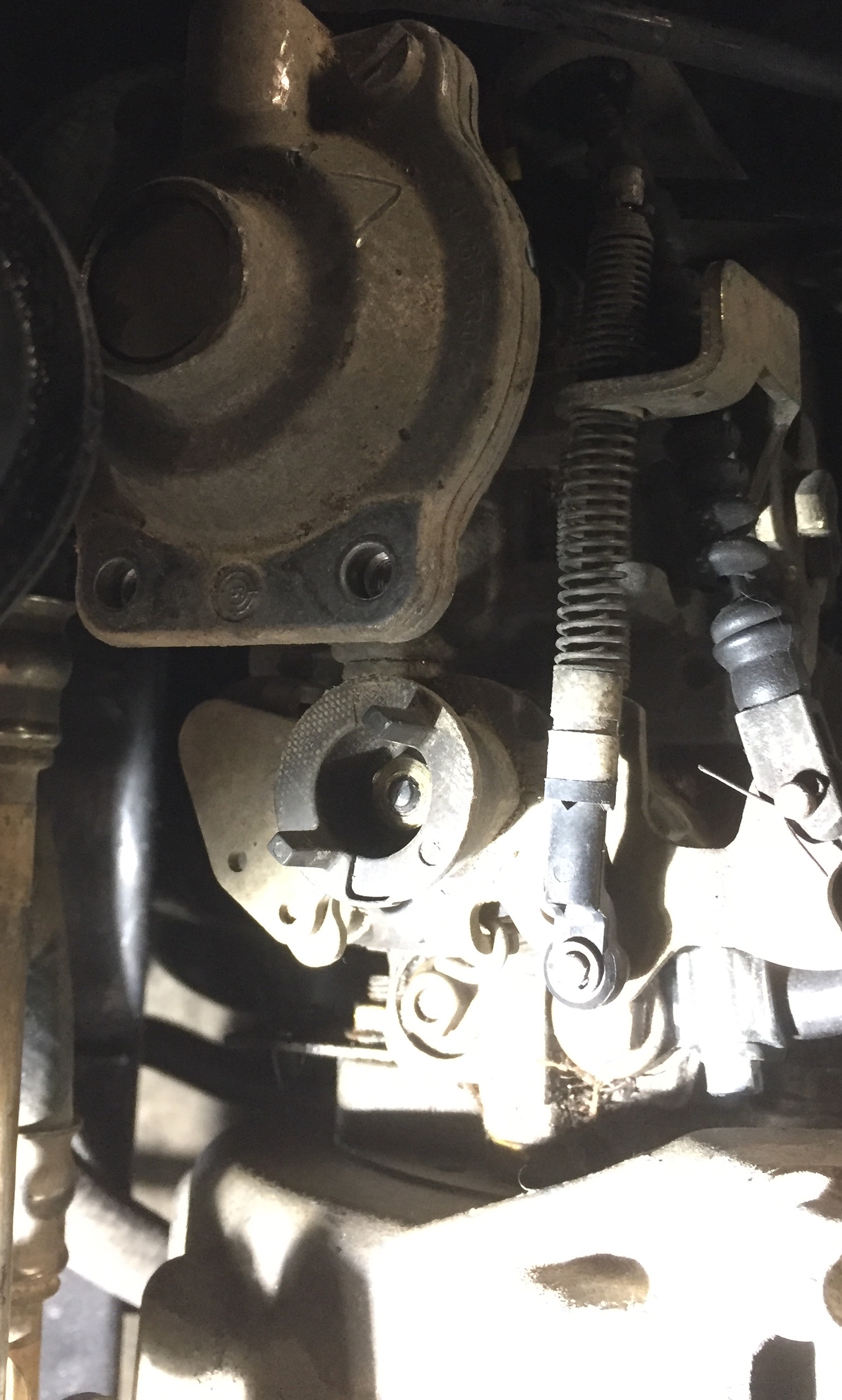

La doc dans circuit d alimentation dit que cette partie qui sert à régler le papillon est remplaçable.
Nan, pas remplacer marteau burin et roule!
Peut être que si je le démonte , j arriverait directement sur l électrovanne. Quelqu’un a t il déjà essayé ?
Oui, il y a l'électrovanne normale sur laquelle tu peux te brancher normalement avec ton fil blanc d'origine.

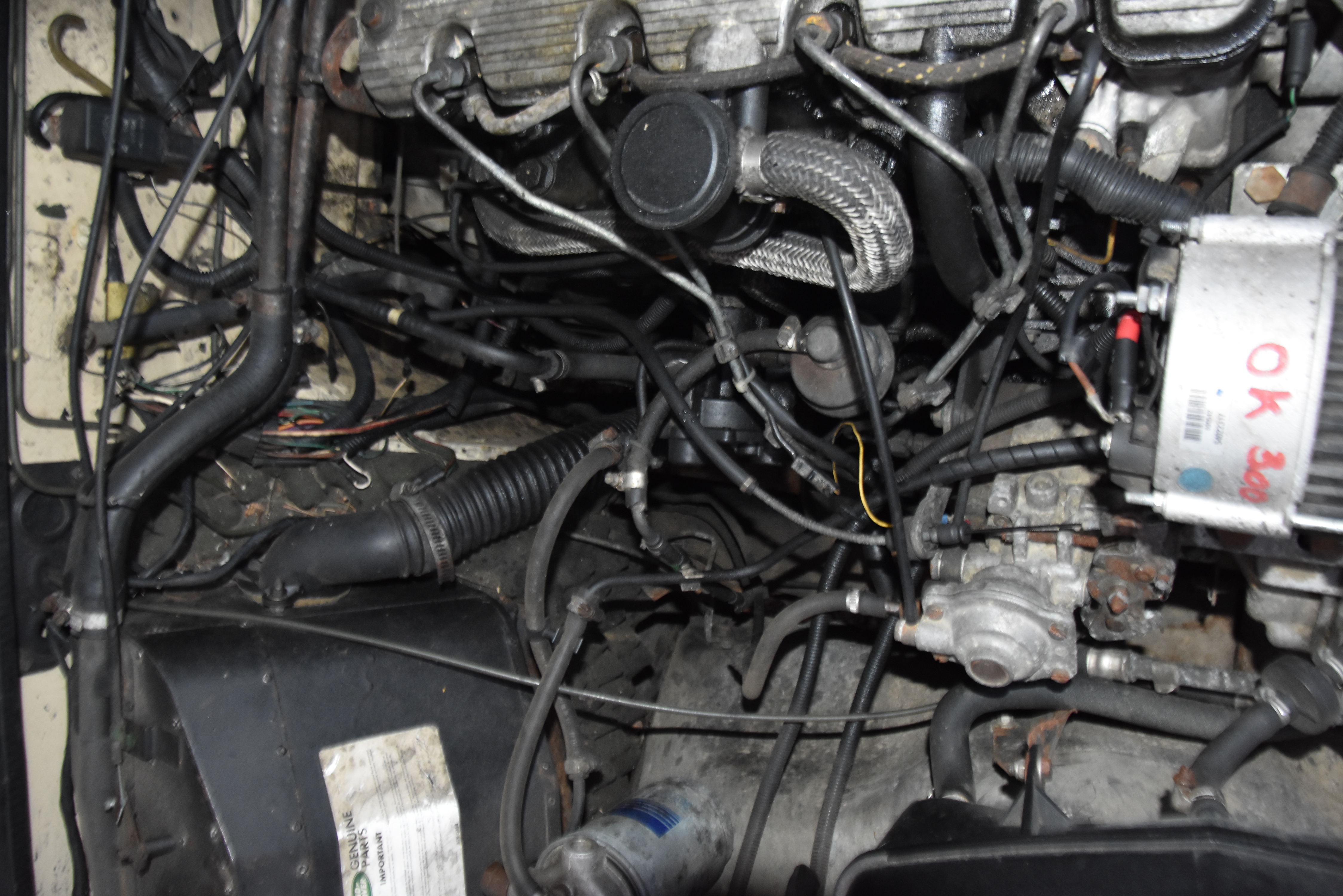

Bonjour à tous
J ai enfin réussi à tourner la clef... mais comme il ne faut pas trop rêver, il ne démarre pas.
Cote PI, j ai fait les branchements suivants :
1/ directe +12v sur l électrovanne
Électrovanne
Électrovanne
2/ j ai viré le papillon des gazs, 2 fils allait sur la vanne ÉGR qui n était plus connectée ( déjà dans le disco) et la troisième... je ne sais pas trop, mais sur le faisceau qui entrait dans l habitacle ( fil entièrement rouge).
Électrovanne
Électrovanne
. Du coup il est plus là.
Je n ai pas remonté le relais de préchauffage, du coup voici ce que je fais:
1/ préchauffage en comptant jusqu a 10 ( j ai bien le 12v sur les bougies).
2/ démarreur en action ( il toune )
3/ ça ne démarre pas.
Ce n est pas un problème d amorçage, le gazole rive bien aux injecteurs. lorsque je desserre la tubulure, ça pulvérise à chaque coup de démarreur.
Je sèche. Si quelqu’un a une idée, je suis preneur.

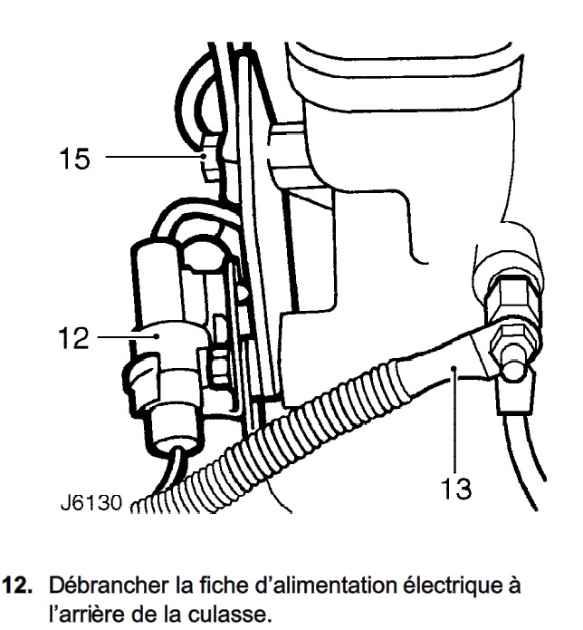

2/ En parcourant le manuel, je suis tombé sur ceci
Je ne trouve pas cette fiche à l’arriéré de la culasse. est-ce spécifique de certain modèle ?
