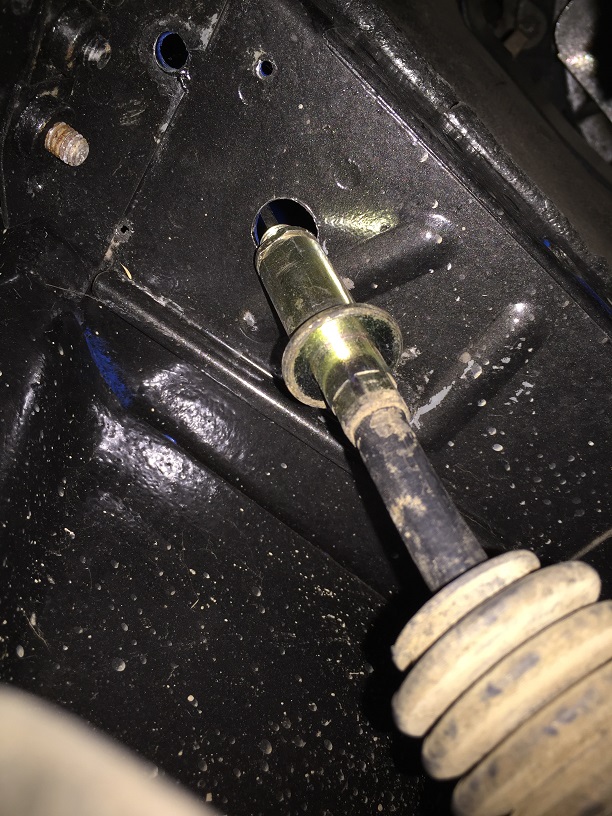

2- le problème du frein à main, le câble tendu au max, voilà ce que cela donne. J'ai tenté de l'envisager coté passager, mais cela ne passe pas mieux. Donc, soit je change le câble en espérant que ce soit compatible de celui du 2.5TD, soit je place le frein à main sur la trappe de visite, mais cela m’embête car c'est la place de mon cubbi coude
. Si vous avez des idées....

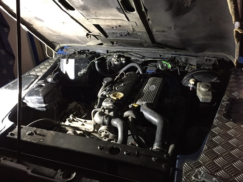

Et juste pour le plaisir, après quelques mois de travail avec votre aide, quelques photos de l'intégration globale : .
Ce que j'aime, c'est que si on ne regarde pas de prêt sous le capot, impossible de voir qu'il y a eu une modification.
Hier matin, j'ai été faire 20 bornes cheveux au vent et je ne vous cache pas mon plaisir après 8 mois dans le garage ( soit 1 semaines avant le départ prévu pour le french nationnal). Il n'y avait pas encore les planché le tunnel de boite, mais c'était super sympa.
Comme vous le constatez, il reste encore 2 ou 3 problèmes à régler pour lesquels je compte encore sur votre aide

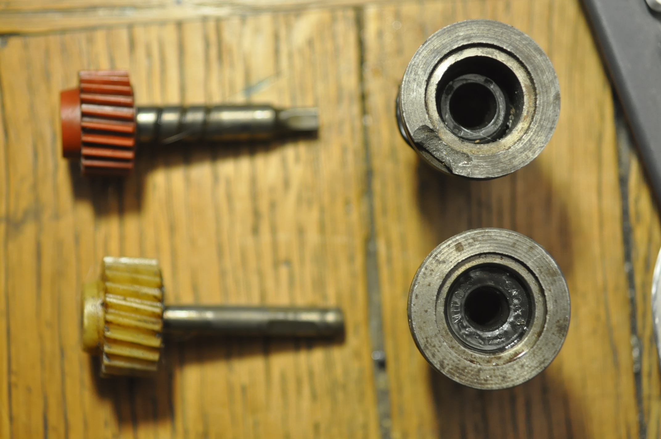

Salut ; pour la prise de cable de compteur , il faut démonter la sonde que tu as actuellement et la remplacer par la "roue dentée" des montages plus anciens .
 - Messages : 6203
Re: Remotorisation 110 2.5 TD vers 300 TDI discovery
Appartement c'est un capteur électronique comme sur les def TD5, en le démontant ( une clef de 10 a douille) tu devrais pouvoir adapter celui du TD si tu arrives a sortir le petit pignon et le logement du câble. Vois dans les liens précédemment posté dans ton thème sur le sujet tout y est a priori.stef35 a écrit :

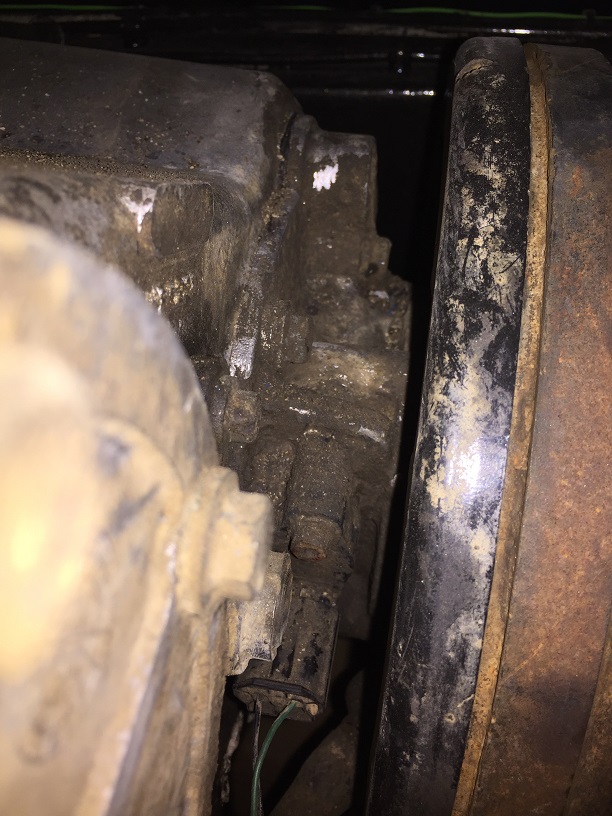

4 - mon fameux câble de vitesse. voilà à quoi ressemble l'entrée de la LT230.
La, je sêche![]()
quelques photos:
Nettoie un peu avant de prendre une photo, mais ton capteur a cette gueule là non? Comme tu peux le voir, le capteur électronique est aussi muni d'un petit carré pour son entrainement. Ce que je ne sais pas c'est si le carré sur la boite du disco correspond au carré de ton cable d'origine sur ton land, car il existe deux taills de carré D'autre part le rapport de démultiplication du petit pignon d'entrainement sur le def et sur le disco n'est pas non plus forcement le même car cela peu varier selon la dimension des pneus (205 disco et 750 def) Tu peux contrôler ce pôint avec un GPS et effectuer la correction dans ta tête, ou changer le pignon.
Pour ce faire il faut enlever le logement du câble: Profites en pour contrôler l'état du joint torique depuis 86 il doit-être bien cuit, dur, craquelé... Les différents rapport sont différencier par la couleur des pignons. Quant à la refeference :
Bon, là aussi on va reprendre il n'y en a pas 36 :

Pour le câble de vitesse, sur la BT, je n ai pas de capteur. Ce que l on voit sur la photo est la prise pour le voyant de frein à main. Enfin, je pense car c est sur ça que j ai branché le fil ( qui ne fonctionne pas pour le moment). Ce serait une explication
 En même temps.
						Pour le moment j ai branché mon mano de température d eau sur la sonde EGR car je n avais pas vu l autre. Ça semble fonctionner.
Pour la température d huile, sur le TD j avais bien un mano de température d huile. A voir si je peux le réutiliser en trouvant ou se place la sonde qui va bien. Le contacteur de pression fonctionne, en testant à la main et aussi au démarrage. Il s éteint dès que le moteur a démarré. Savez vous où il est possible de prendre la température d huile ?
Bon, je pense avoir dis une bêtise pour le capteur sur la BT. En regardant de plus près, la prise ressemble à celle du capteur sur la photo de LOLO.
Mais dans ce cas où se branché le fil du frein à main ?
Pour le reste, ça reste vrai

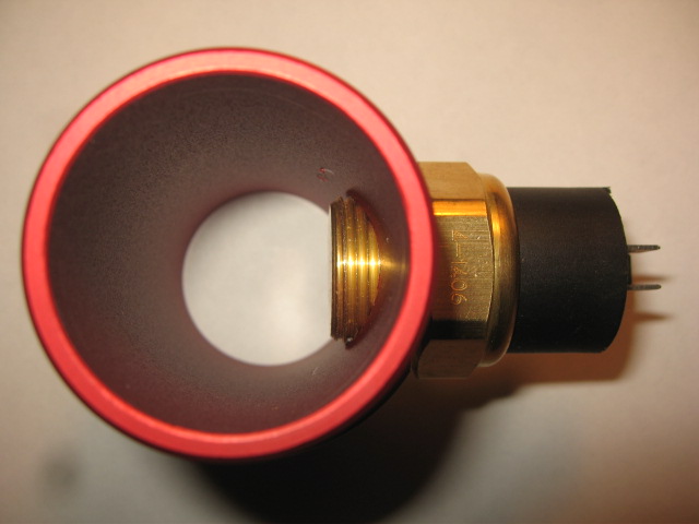

Une sonde de déclenchement de ventilateur électrique, se place de préférence en sortie de radiateur.
Pour son positionnement, tu as pu observer ici deux cas l'un positionné sur la durite de sortie en bas de radiateur, c'est de loin le plus simple et quoi que tu en dise, très fiable pense seulement a utiliser un relais pour déclencher le ventilateur, et ne pas le faire directement avec la sonde, car cela ne dure pas longtemps avant que la sonde claque.
Un tube deux colliers et roule :
L'autre solution c'est de souder un filet rapporté sur le radiateur ça tu l'as peux-être vue là dans : Adaptation moteur + boite Disco 200TDI dans un 110SW 2.5D Houlala...2006 cela ne nous rajeuni pas.

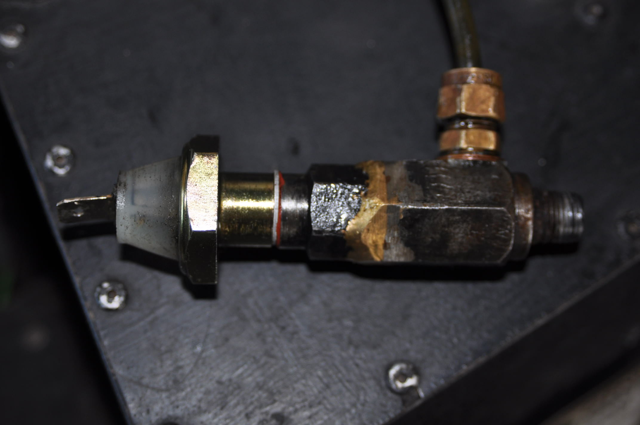

Pour la pression, le mieux c'est de se situer le plus prêt du filtre. Tu bricoles un T, ou tu achètes une entretoise qui se positionne entre le filtre et le bloc sur lequel tu peux raccorder pression température et voyant d'huile. A ma connaissance, il n'y a pas un endroit spécifique prévue pour par le constructeur sur un 300 d'origine. Cependant il doit probablement exister quelque chose puisqu'un manomètre pour la pression d'huile d'origine existe. Sur les ranges il y avait un T avec une capsule pour la pression et le contacteur de pression d'huile.Enfin, je suis toujours en quête d'un endroit ou insérer une sonde de température d'huile. Visiblement ce n'est ps standard sur les 300 TDI. La encore j'ai lu ici ou la qu'il fallait bricoler le support de filtre à huile. Quelqu'un ne connaîtrait il pas si il existe un endroit "d'origine" sans bidouillage ?
Là en photo une bidouille avec le raccordement d'un capillaire pour un mano de pression d'huile mécanique et la sonde pour le voyant. A+

Lolo, aurais tu un lien vers un marchand qui propose le raccord de déclenchement pour le ventilateur électrique que tu as déjà éprouvé ?
Quelqu’un serait il me dire le diamètre intérieur/ extérieur de la durite lorsque elle se raccorde au vase d expansion ?

Relis ce que j ai écrit il y a la référence de la sonde à utiliser  elle remplace celle du 300 dti sur la culasse
