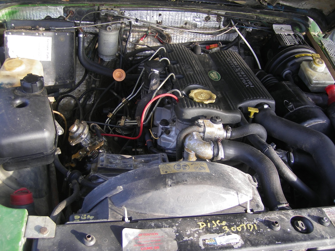

stef35 a écrit :Ça semble top, mais moi j ai un résidu de vanne EGR qui me gêne à cet endroit là et je ne sais pas si je peu le supprimer. :?
Faut mettre une plaque sur le collecteur :

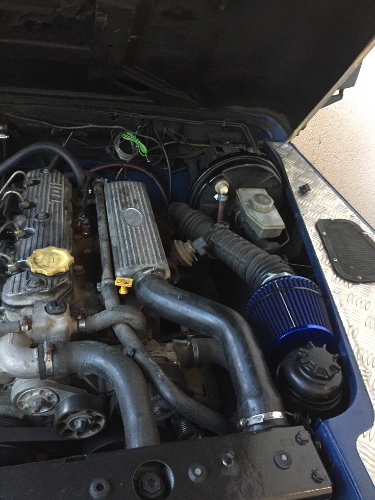

3/ dans l'attente d'un truc propre, un peu de tuning.
filtre tuning
filtre tuning
C'est coloré, ça coûte 12€ et ça prend moins de place...
