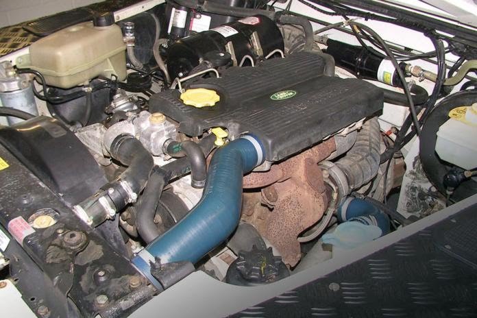

Le DEFENDER 300 TDI a un filtre cylindrique situé entre le chauffage et le coté droit de la culasse :
En pays très chaud (45-55 degrés) je suis pas fana des boites à air trop près du moteur car l'effet de l'interco est annulé.

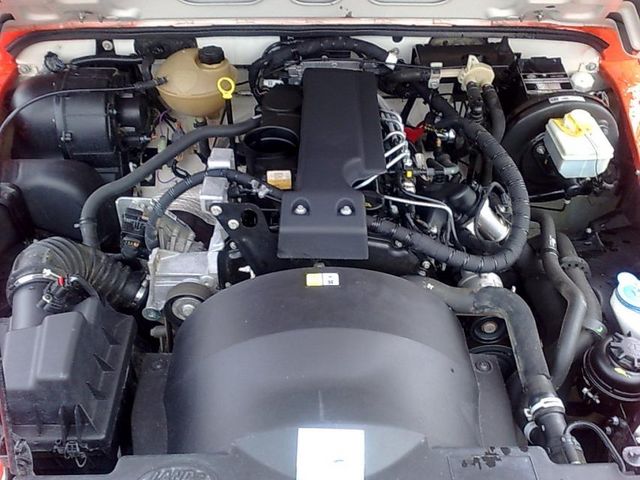

D'ailleurs, pour alimenter la réflexion, :mrgreen: sur le Defender TD4 les ingénieurs anglais ont logé le filtre à air en partie derrière le phare droit sous l'aile :wink: :
Mais c'est malheureusement un filtre plat ! :sm4:

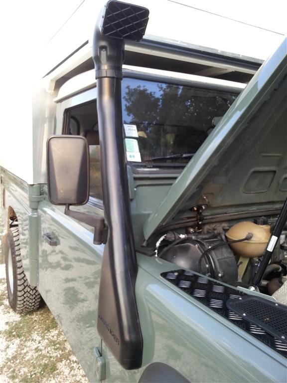

Sur le mien (mais c'est un TD4) j'ai effectivement mis (en complément d'un gros interco) un schnorkel car à 2 mètres de haut on ramasse moins de poussière ou de sable :
La meilleure preuve c'est que les optiques de phare sont rapidement opacifiés par le sable alors que le pare-brise plus haut est moins sablé (roulage Niger Mali Mauritanie).
