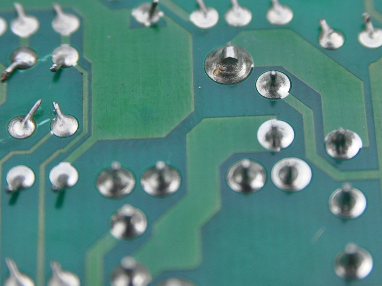

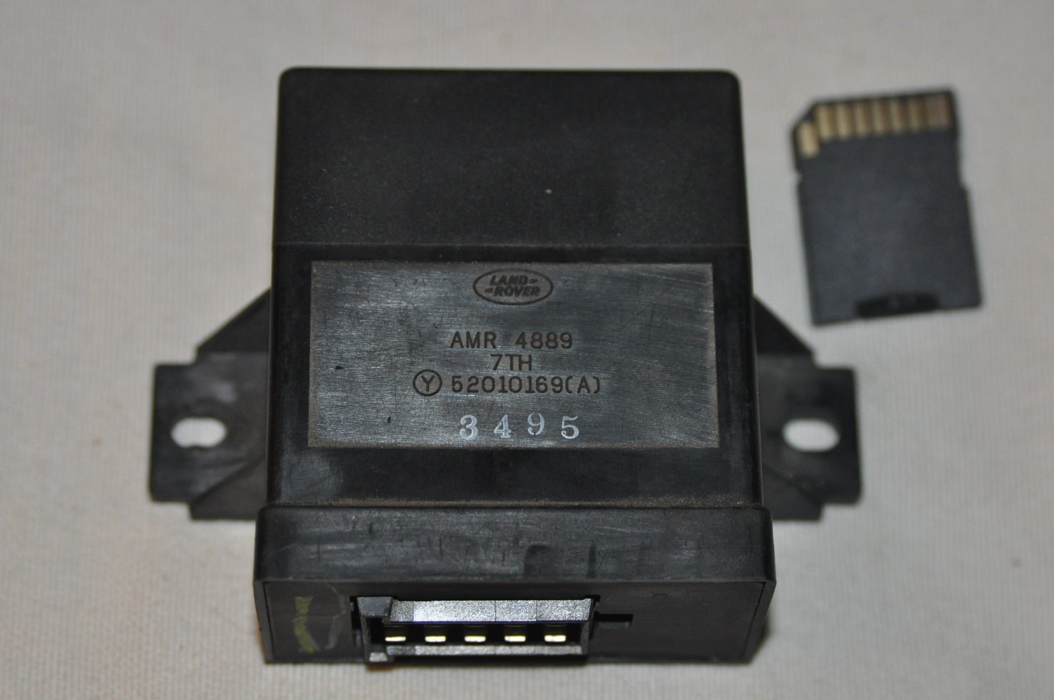

C'est trop d'honneur... Les disco je connais moins bien, mais souvent se qui joue des tours sur les disco ou def 300, c'est l'immobilisateur qui coupe soit l'électrovanne, soit le circuit du démarreur de façon aléatoire, a cause de mauvaise soudure.
La question de base avant d'aller plus loin, c'est : est ce que ton disco est équipé d'un immobilisateur AMR4889 ou encore appelé "Spider" ?
C'est une petite boite noir qui se trouve du coté de l'autoradio au fond vers le centre du tableau de bord derrière les boutons de chauffage. En refaisant certaines soudures, cela peut repartir : De plus près, cela donne : Il y a un shunt en vente pour éliminer ce boitier, mais dans ce cas tu perds le bénéfice du blocage du véhicule par le système d'alarme : A+
