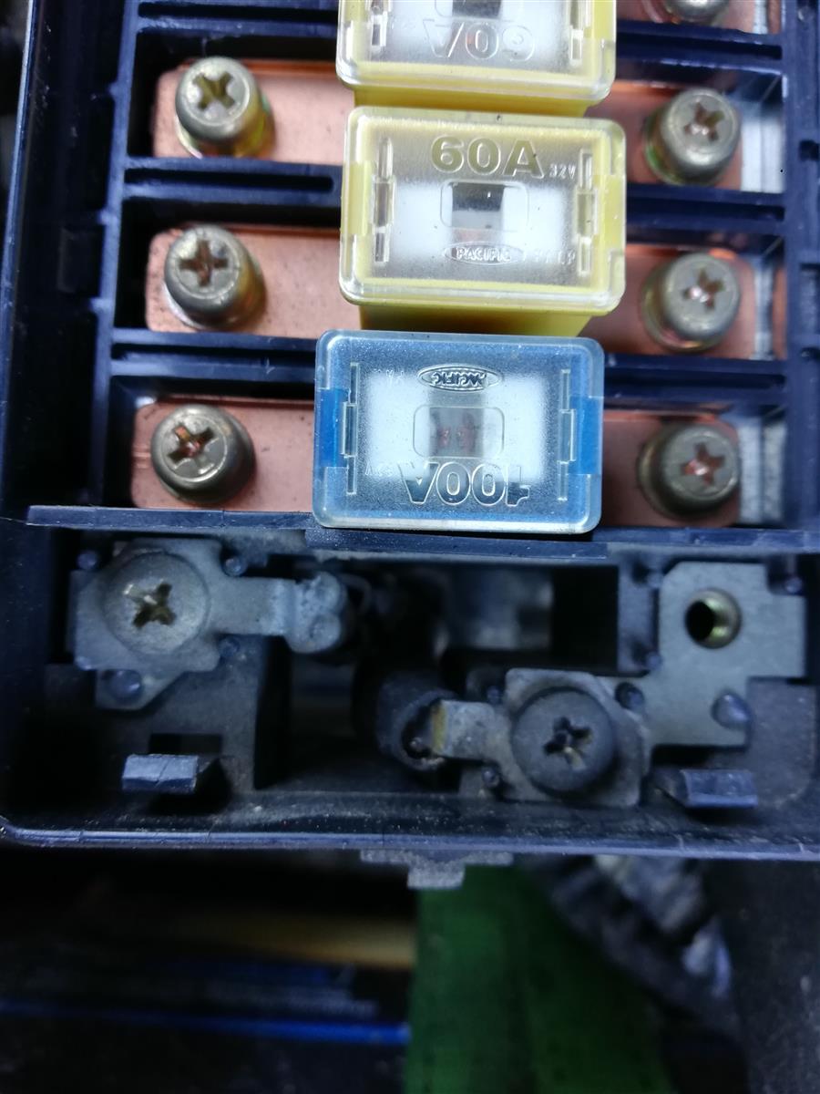

Si le fusible de 100 A est grillé on perd la fermeture centralisé, les codes phares et l'éclairage intérieur avec parfois des incidences sur l'alarme.
Le fusible en question :
Mais sur un Disco de 1996 en principe, même fusible grillé, il démarre quant même.

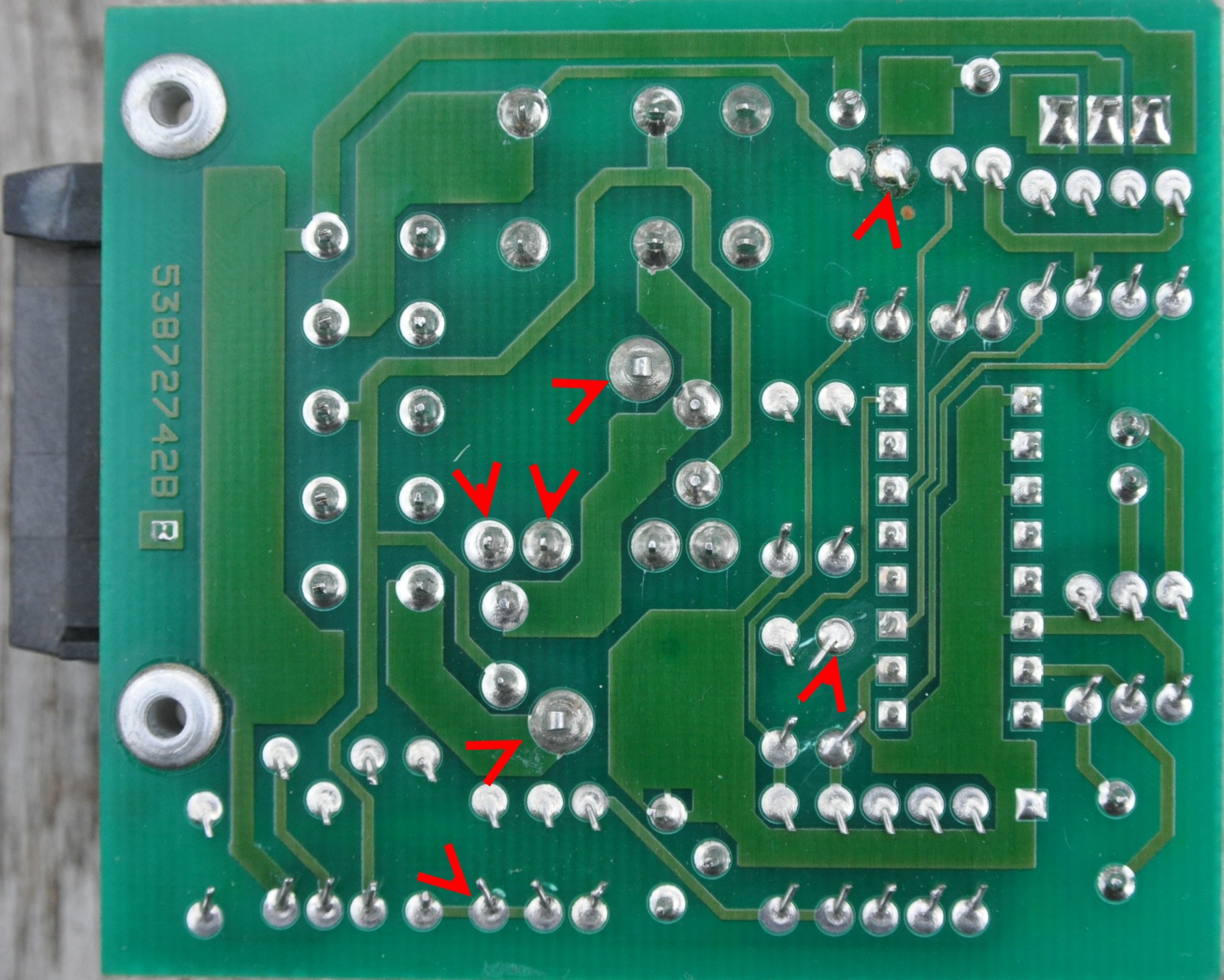

:oops: C'est trop d'honneur... Les disco je connais moins bien, mais souvent se qui joue des tours sur les disco ou def 300, c'est l'immobilisateur qui coupe soit l'électrovanne, soit le circuit du démarreur de façon aléatoire, a cause de mauvaise soudure.
La question de base avant d'aller plus loin, c'est : est ce que ton disco est équipé d'un immobilisateur AMR4889 ou encore appelé "Spider" ?
C'est une petite boite noir qui se trouve du coté de l'autoradio au fond vers le centre du tableau de bord derrière les boutons de chauffage.
En refaisant certaines soudures, cela peut repartir :
De plus près, cela donne :

Par contre gros soulagement le remplacement du fusible de 100 A grillé à tout résolu ! :sm2:

merci de vos reponces j'ai trouvé, juste un faux contact sur le boitier fusible du deuxiéme satellite, celui qui a en haut
donc plus de panne
Re: electrovanne non alimenté sur 300tdi 96
Intéressantes les protections de ce fusible
Tu peux nous mettre une photo ou le localiser (N° de page) sur le manuel électricité des Discovery ci-dessous,
