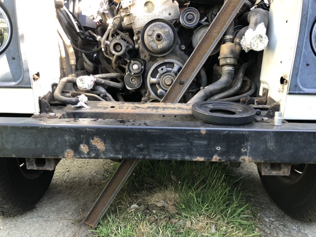

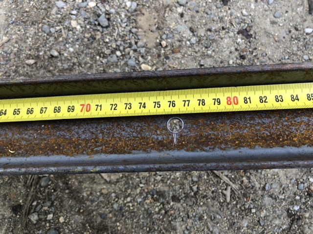

Bonjour à tous, je viens après une deuxième tentative de réussir à desserrer ce boulon. J’ai utilisé un U solide d’env 6cm par 3 et surtout épais pas de la cornière de brico machin. Sa longueur doit permettre de s’appuyer au sol en biais vers la gauche face voiture Et de dépasser un peu la poulie. Le but et de percer en son centre de quoi réviser un boulon des trois préalablement dévissés pour déposer le volant de cette poulie. Visser donc cette barre sur la poulie dans un trou se trouvant à droite de de son axe. A peine serré pour qu’elle reste bien appliquée. Dans le trou d’avant ( sens horaire) visser un des deux boulon restant avec un entretoise quelconque pour qu’en faisant tourner ton vilebrequin avec la douille de 24 , cette entretoises appui sur la barre et non ta douille ou le centre de la poulie. Ceci pour repartir l’effort bien sur les deux boulons. Je vais faire une photo ce sera plus simple ! J’ai fait comme ça et n’ai pas eu de problème de tenue de la poulie. Après ma douille, le carré et sa barre ne sont pas du facom mais pas trop mauvais visiblement.. Le conseil de The Pater pour le matériel pois lourd est très judicieux. J’ai utilisé un tube d’un mètre et la sensation de souplesse avant de voir bouger la douille fait monter le sang. En tout cas pour la barre, c’est simple pas cher et efficace.

Re: Problème desserrage boulon vilebrequin TD5 ! ! !
Voici quelques photos illustrées par le texte précédent incompréhensible. Aucun problème pour moi avec cette technique.
