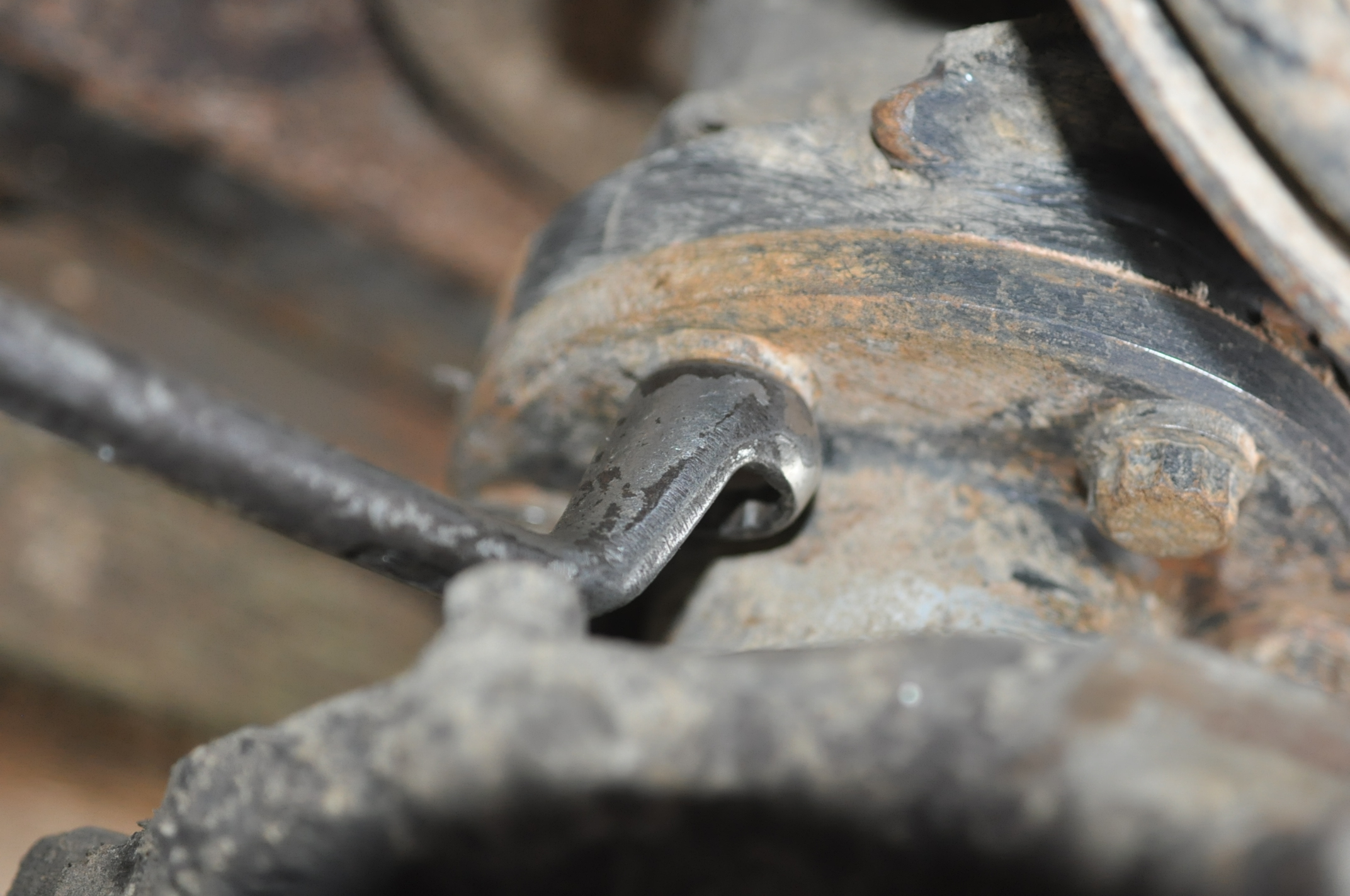

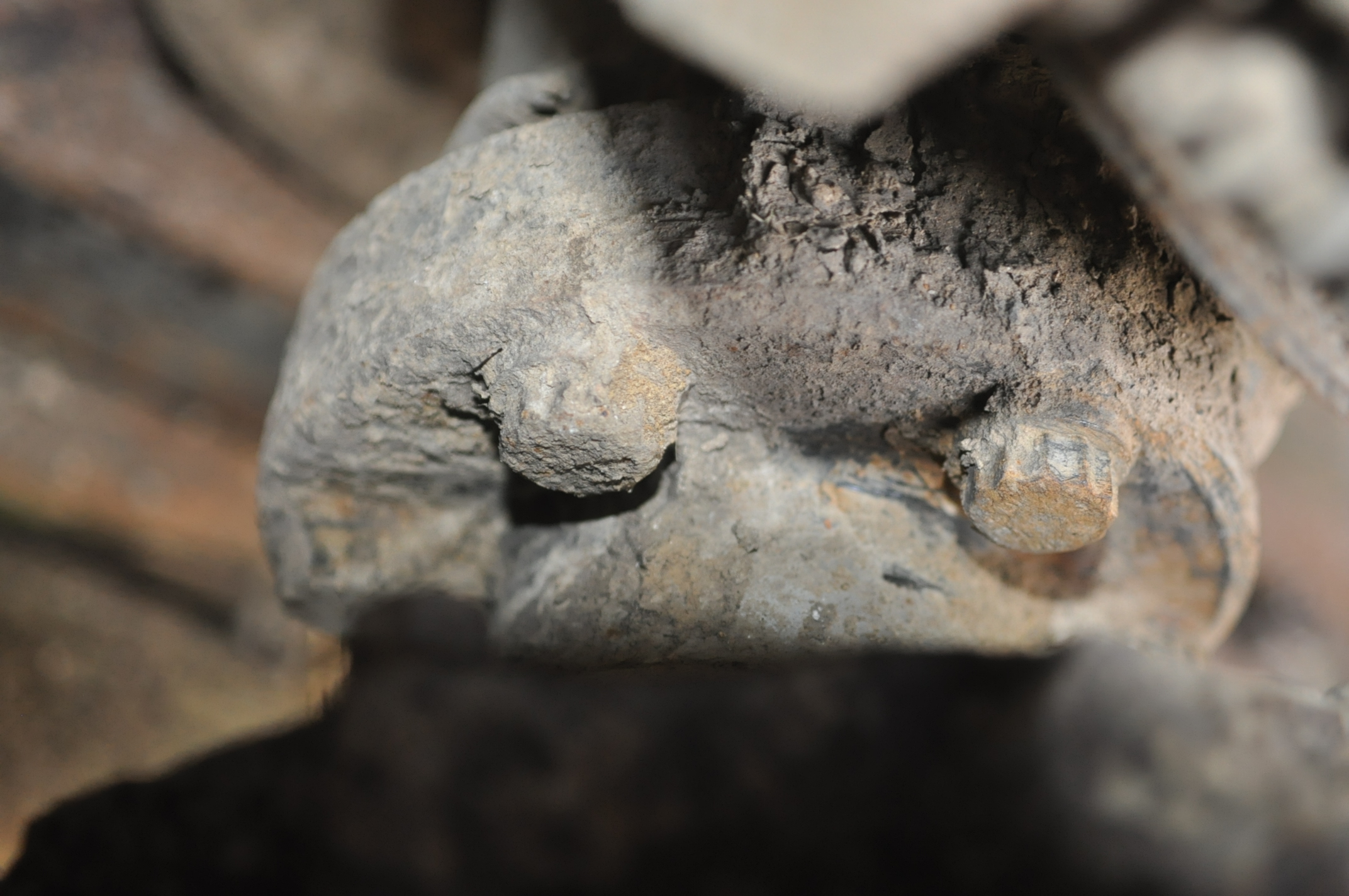

Salut,kalagan_fly a écrit : C'est bien du 14 ?
Oui 14 ou 9/16 12 pans . Dans tous les cas, essais de trouver une clef plate à cliquet tes nerfs te le rendront bien.
Fias un déblocage avec une bonne et longue clef à œil coudé, puis continus avec la clef plate a cliquet. Prévois du frein filet pour le remontage. Il est possible que tu ais besoin d'une rallonge sur ta clef pour le déblocage.
La morale de Lafontaine : "Patience et longueur de temps, valent mieux que force et que rage..." S'applique assez bien a cette opération.

Salut ; Là , je ne suis pas d'accord
Dans ce cas précis , l'accès n'est pas aisé et ce n'est pas parce que les vis sont grippées qu'il faut utiliser une rallonge , mais parce qu'elles sont collées !Et le couple de serrage n'est pas énorme .
On maitrise mieux la force a appliquer avec une rallonge qu'au coup de marteau ! Ca évite aussi les accidents , d'une clef qui ripe et part on ne sait ou ....!

Là je m'inscris sur la liste de nomansland, car je dirais même plus, que ces vis sont souvent rouillées et leur profil 12 pans pré-endommagé, avec pour risque de détérioration aggravé si la clef est mal positionné lors du coup de marteau souvent mal maitrisé. Le coup de marteau, comme d'ailleurs la clef à chocs sont souvent plus destructeurs...
Une bonne clef coudée un peu longue fait bien l'affaire Puis le final a la clef à cliquet plate.
The last one... ouf La clef à chocs donne des coups dans l'axe de la vis, là on ne peut les donner qu'en latéral et souvent de biais, car il n'est pas aisé de bien positionner la clef a ce niveau, par contre il faut être sur de son bon positionnement avant d'appliquer une force.
Puis là aussi, pour séparer le moyeu il faut mieux prévoir un saute rotule plutôt qu'un coup de marteau, tes roulements, tes caoutchoucs, tes filetages... te dirons merci et te le rendrons bien

Cela reste un cas très particulier, car j'ai beaucoup plus souvent vue des cas de massacre pour de très rare cas de réussite. Les cas de réussites étant préalablement mûrement réfléchi et le coup de marteau étant employé comme "décolleur" de rouille, voir même réalisé avec l'outil adéquat comme le tournevis à frapper, ou une massette + burin pour certain écrou comme celui du ventilateur par exemple.
Je suis d'accord avec le "un peu", mais si ce n'est que un peu, alors, il n'y avait pas de réelle problèmeFranchement il vaut mieux abimer un peu la tête de vis et sortir complétement la vis.
Oui, le risque est bien là, avec les vis de bol dont certaines ont un accès pas franchement aisé et où il est facile de ne pas être "assez coaxial" au moment du coup de marteau...Note que j'ai souvent arrondi les têtes de vis en utilisant le couple, mais pas assez coaxial, comme la vis de support de pompe hydraulique que je t'avais montré.
