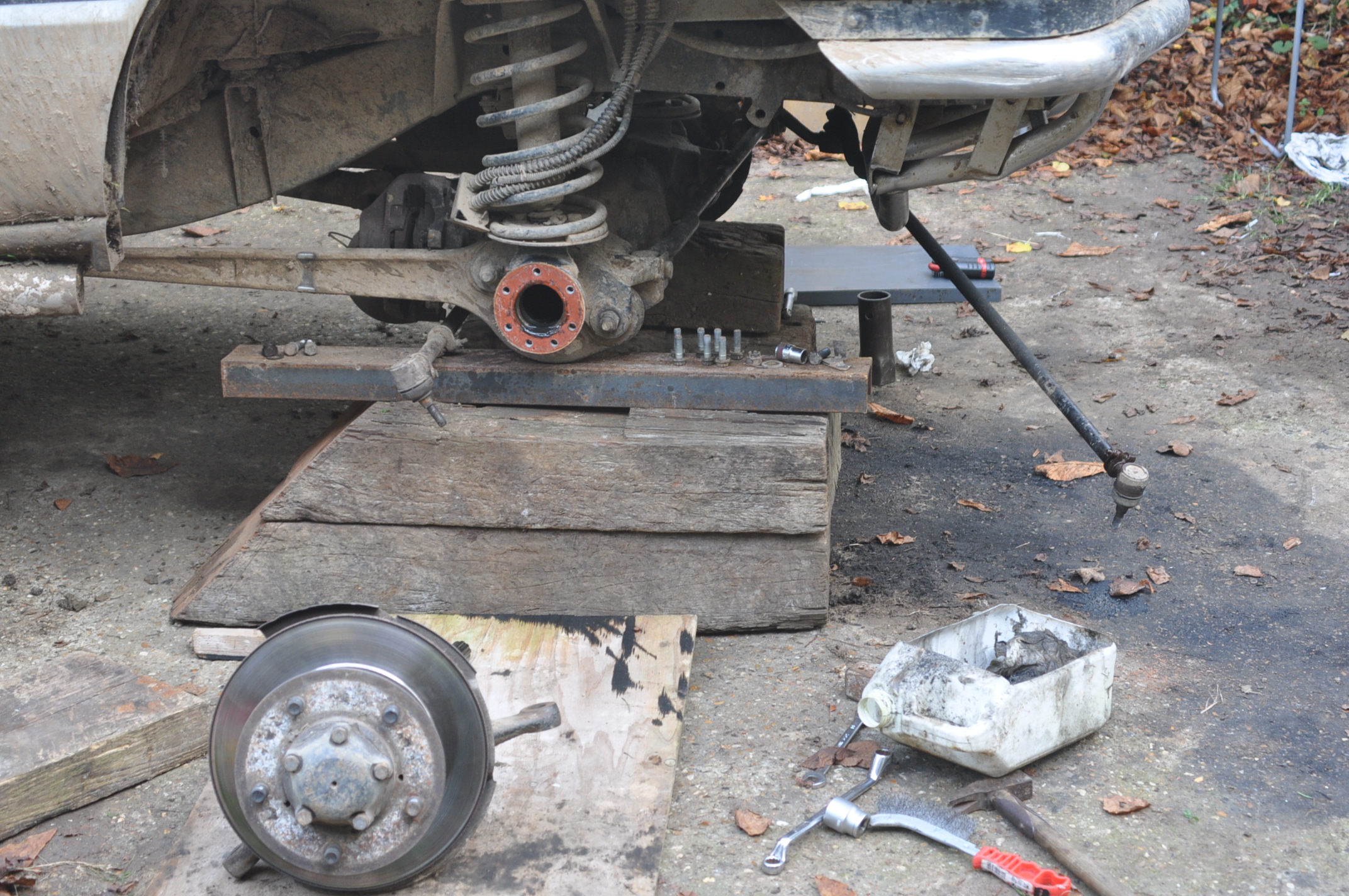

Contexte : les bols fuient copieusement, je devine que de l'huile de pont participe à la fête.
Donc les joints sont à changer.
Quel outil utilisez vous pour défaire les vis entre le pont (avant) et les bols ?
C'est bien du 14 ?
Pour remonter clef dynamo avec embout polygonal ?
Merci merci !!!

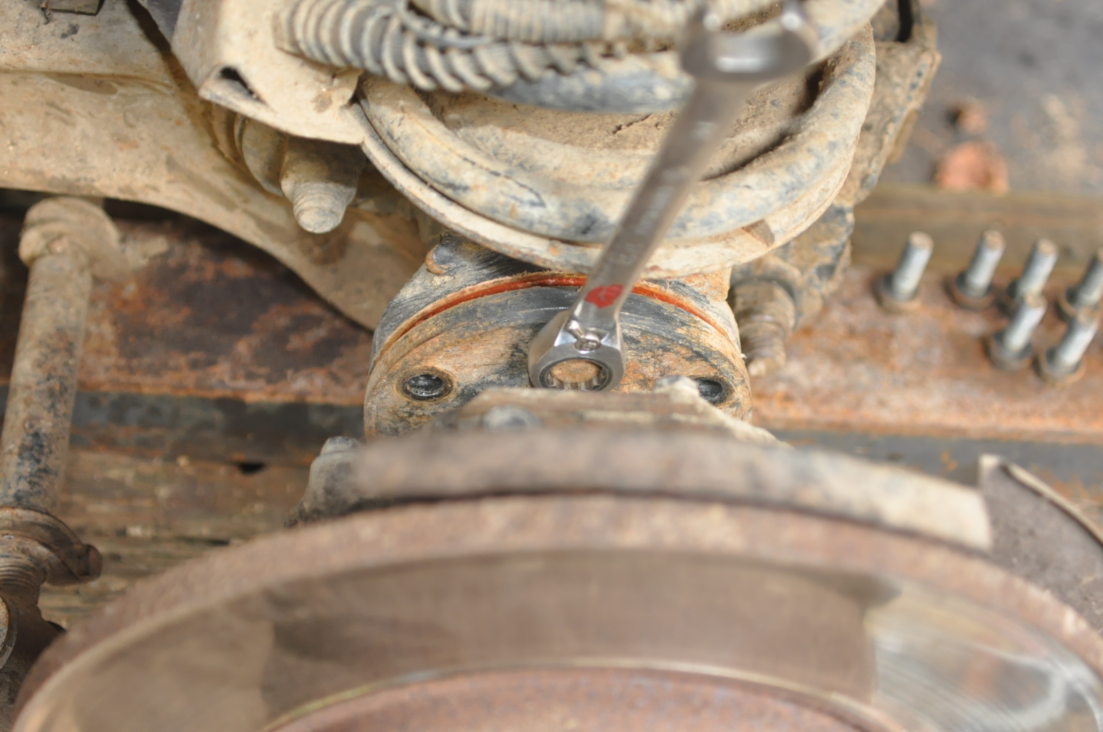

kalagan_fly a écrit : C'est bien du 14 ?
Oui 14 ou 9/16 12 pans . Dans tous les cas, essais de trouver une clef plate à cliquet tes nerfs te le rendront bien.
Fias un déblocage avec une bonne et longue clef à œil coudé, puis continus avec la clef plate a cliquet. Prévois du frein filet pour le remontage. Il est possible que tu ais besoin d'une rallonge sur ta clef pour le déblocage.

Salut ; Là , je ne suis pas d'accord :sm4: !
Dans ce cas précis , l'accès n'est pas aisé et ce n'est pas parce que les vis sont grippées qu'il faut utiliser une rallonge , mais parce qu'elles sont collées !Et le couple de serrage n'est pas énorme .
On maitrise mieux la force a appliquer avec une rallonge qu'au coup de marteau ! Ca évite aussi les accidents , d'une clef qui ripe et part on ne sait ou ....!

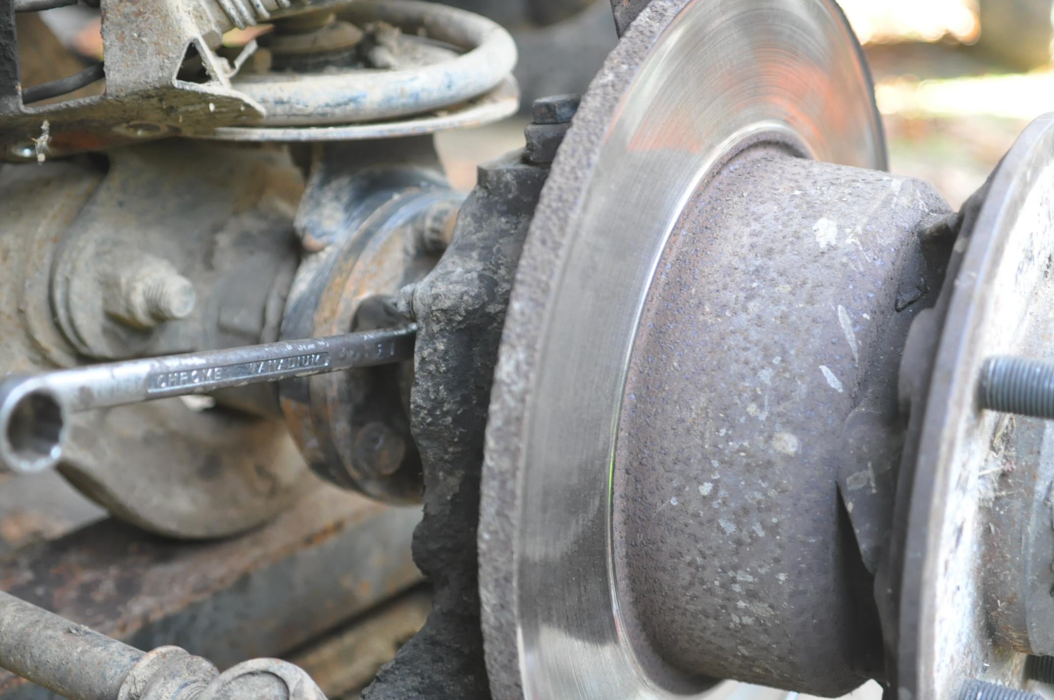

Là je m'inscris sur la liste de nomansland, car je dirais même plus, que ces vis sont souvent rouillées et leur profil 12 pans pré-endommagé, avec pour risque de détérioration aggravé si la clef est mal positionné lors du coup de marteau souvent mal maitrisé. Le coup de marteau, comme d'ailleurs la clef à chocs sont souvent plus destructeurs... :mrgreen: :wink:
Une bonne clef coudée un peu longue fait bien l'affaire
Puis le final a la clef à cliquet plate.
The last one... ouf
La clef à chocs donne des coups dans l'axe de la vis, là on ne peut les donner qu'en latéral et souvent de biais, car il n'est pas aisé de bien positionner la clef a ce niveau, par contre il faut être sur de son bon positionnement avant d'appliquer une force.
Puis là aussi, pour séparer le moyeu il faut mieux prévoir un saute rotule plutôt qu'un coup de marteau, tes roulements, tes caoutchoucs, tes filetages... te dirons merci et te le rendrons bien :wink:
Il faut atteindre cette configuration pour changer le joint de bol :
