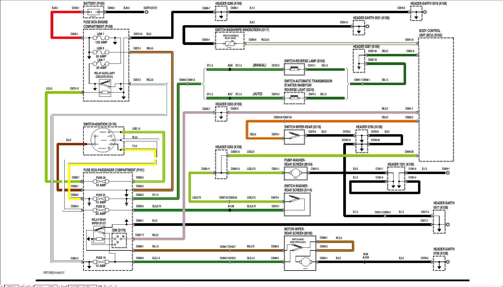

Effectivement fusible, relais (R1037), fils coupés dans le soufflet de charnière...
Un petit schéma juste pour voir qu'il y a plein de trucs qui peuvent intervenir genre ce BCU

Pour ce qui est de tourner en permanence, tu n'avais pas la marche arrière enclenché des fois ? Car dans la description du fonctionnement on peut lire :
Je l'ai un peu cherché sur les schémas et les docs, je ne l'ai trouvé que sur les schémas mais physiquement nul part j'en suis a me demander si par hasard il ne serait pas intégré au "module intelligent" sous forme d'un transistor...Quelqu'un sait quel est et où est le relais?

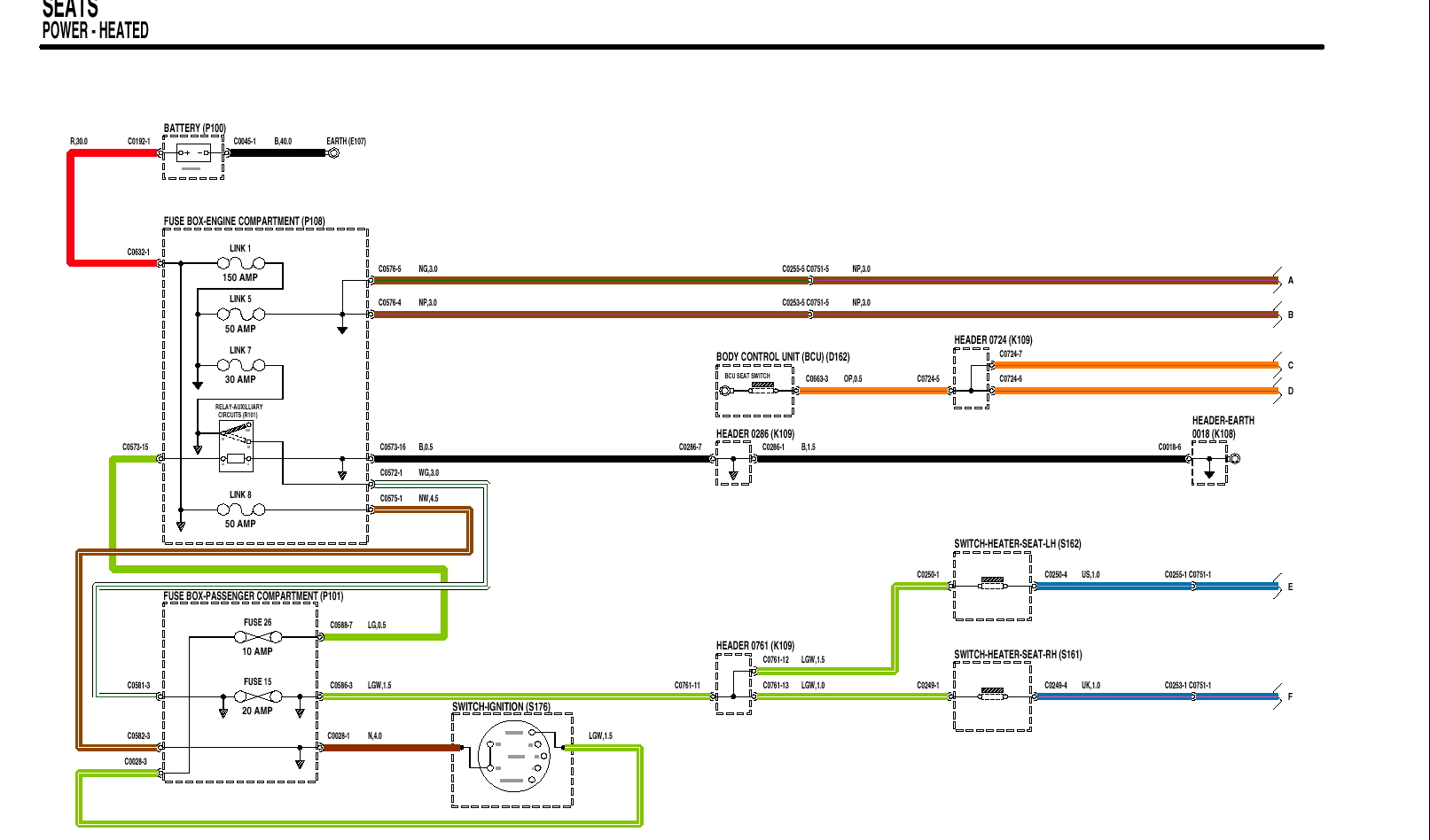

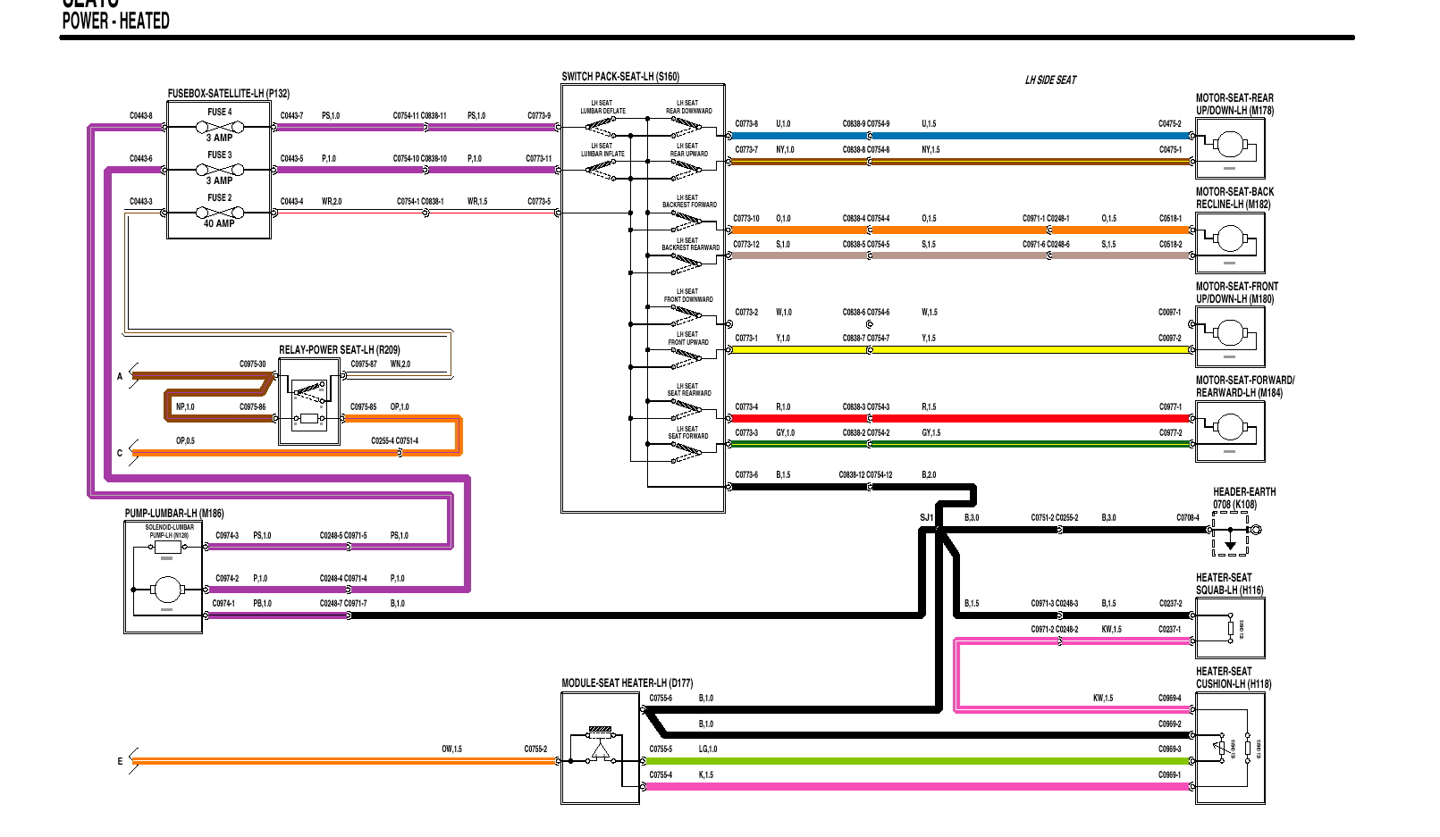

Il faut chercher sur les schémas, pour voir si, il n'y a pas un lien avec tous ces dysfonctionnement. En particulier vers le "Body Control Unit".Un autre problème: les sièges électrique ne fonctionnent pas, les moteurs fonctionnent car j'ai branché en directe et ça marche.
