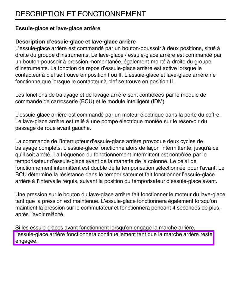

Je ne comprends pas trop ta phrase avec axe grippé d'une part et tourne en permanence d'autre part.
Pour ce qui est de tourner en permanence, tu n'avais pas la marche arrière enclenché des fois ? Car dans la description du fonctionnement on peut lire :

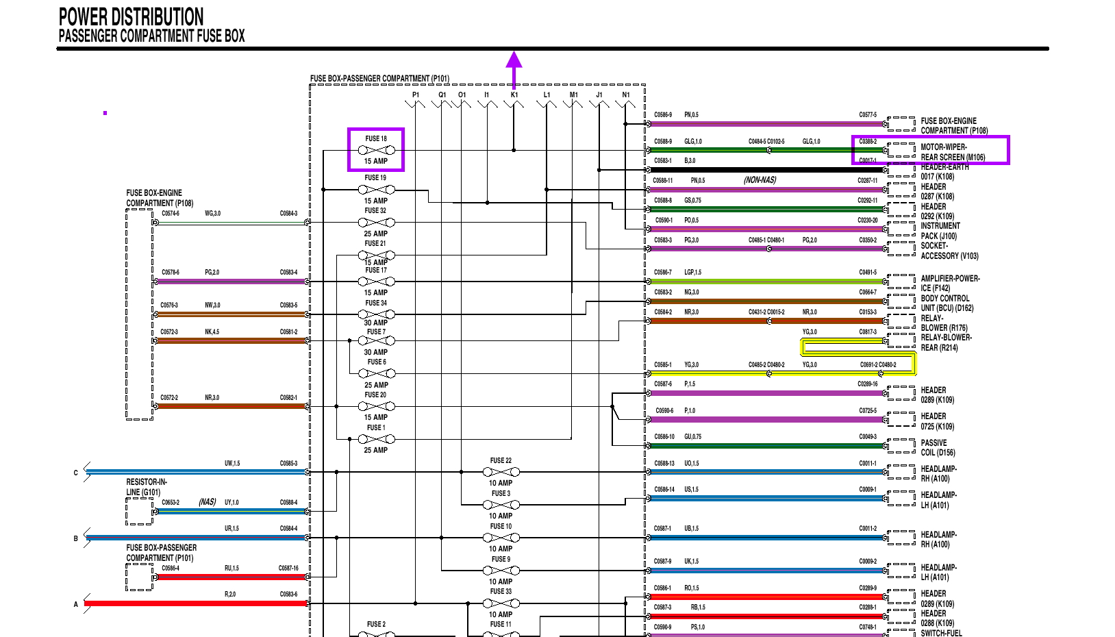

Quelqu'un sait quel est et où est le relais?
Je l'ai un peu cherché sur les schémas et les docs, je ne l'ai trouvé que sur les schémas mais physiquement nul part j'en suis a me demander si par hasard il ne serait pas intégré au "module intelligent" sous forme d'un transistor... :(
Vue de loin il est là:

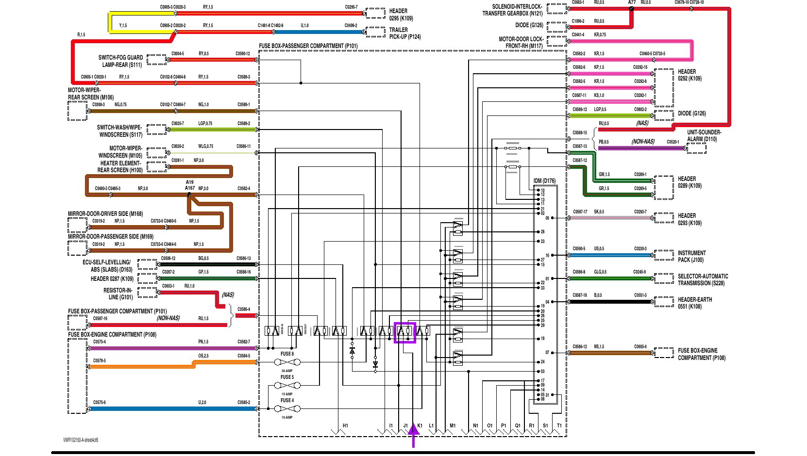

Vue de plus près :
L'alimentation vient de là :
