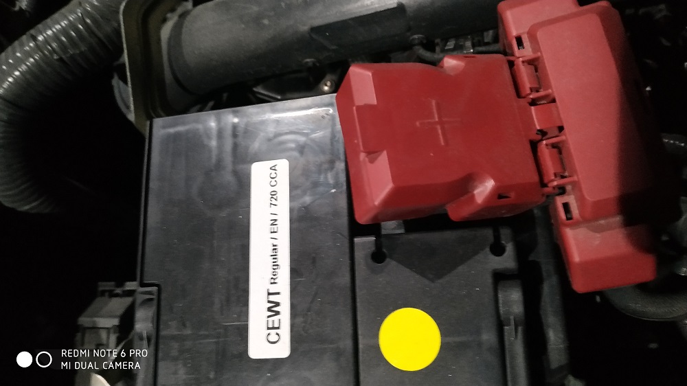

Bon j'ai fait tourné le moulin une demi-heure: tension en charge: 14,4V.
J'ai débranché la batterie pour mesurer la tension à vide c'est remonté à 12,9 V puis je l'ai rechargé pendant 6 heures (jusqu'à ce que l'aiguille de l'ampèremètre descende prés du zéro, mon chargeur est assez vieux...) ==> 13.2V et….. je l'ai pas rebranché :mrgreen:
Aprés je vois que dans la Drôme on s'amuse bien avec la L.....S R. 4..h :mrgreen: c'est un comble d'avoir un problème de batterie sur une auto qui doit en avoir prés d'une demi tonne sous les sièges :wink:
Un petit lien pour toi pour le branchement des câbles pour une batterie auxiliaire ( ou un booster) ici
Le dernier commentaire me parait intéressant (à vérifier pourquoi pas): "Une autre façon est d'allumer le système même s'il ne démarre pas, vous devez attendre environ 15 minutes, car l'accu principal rechargera la batterie 12V elle-même!" (traduit sur google) :wink:
connaissez vous la marque de cette batterie montée par le concessionnaire?
