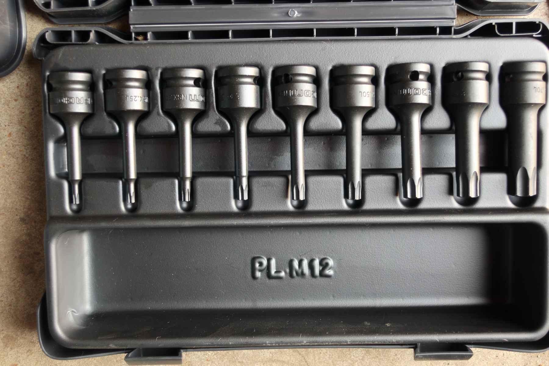

Avec un carré d’entrainement de 3/8’’ pas de Torx et la gamme de douilles « Impact » FACOM s’arrête à 19 mm. Douilles « Impact » : douilles pour clef à choc.
Avec un carré de 1/2’’, les douilles « Impact » vont du 8 au 36 mm, et les Torx « Impact » vont du T20 au T70. Sans parler aussi des hexagonal (dit BTR) qui vont du 5 au 17 mm.
