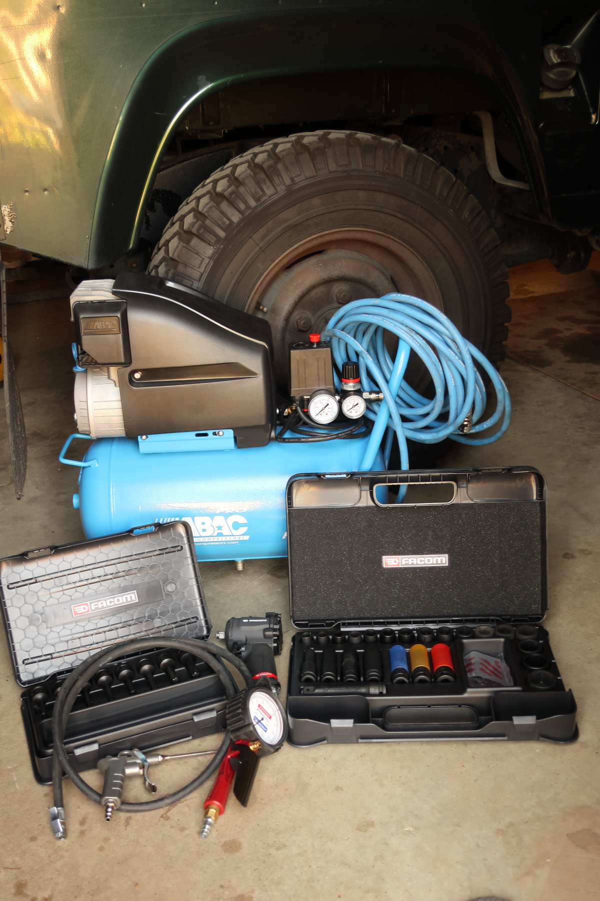

Plus de 40 ans à faire de la mécanique sur mes véhicules, c’est seulement depuis l’année dernière que j’ai acheté un compresseur et une clef à choc. Pourtant, j’ai utilisé plusieurs fois l’air compressé (soufflette et clef à choc) dans le cadre de ma profession et vu l’utilité. Je suis souvent passé dans le rayon des compresseurs des magasins de bricolage (un magasin de jouet pour moi) regardant prix, conception, et pays d’origine et repartir les mains vides. Et le dimanche, en essayant de dévisser l’écrou de pignon sortie de BV de la moto, de regretter de ne pas avoir de clef à choc. Cela aurait été mieux qu’une grande rallonge tout en chauffant l’écrou et de perdre 2 heures.
J’ai fini par acheter un compresseur car je n’arrivais pas à retirer des particules au fond des trous filetés des vis de culasse de mon 300 Tdi. Le choix a été l’ABAC Pro Pole Position L30P. J'en ai profité pour acheter une clef à choc. Mais le choix du compresseur a été influencé à le choix de la clef à choc, et non l'inverse.
J’ai pris mon temps pour choisir le compresseur et je vous propose de lire comment j’ai fait le choix. Le choix m’est propre mais cela peut vous guider dans le votre.
Le choix ne repose pas uniquement sur la pression maxi d’air, ni sur le volume d’air du réservoir comme certains peuvent penser.
a) Il faut en premier lieu déterminer votre usage de l’air comprimé. En fait il faut déterminer l’outil (soufflette, clef à choc, gonfleur, pistolet peinture, ponceuse rotative etc…) dont vous avez besoin et s’il faut une utilisation en continue ou pas.
Une soufflette, une clef à choc et un gonfleur n’ont pas une nécessiter de pouvoir fonctionner en continu. On peut faire une petite pause le temps que le compresseur remplisse de nouveau le réservoir à une pression suffisante. Un pistolet à peinture, n’acceptera pas une perte de pression et il lui faut donc une pression constante pendant tout le moment où vous peignez.
Recherchez la pression de travail et la consommation en air des outils. Comparez.
J’ai comparé plusieurs clefs à choc et j’ai vu des différences notable en terme de consommation d’air. Je ne fais pas de peinture, ni ne ponce, l’outil consommant le plus est pour moi la clef à choc.
b) Mon choix de clef à choc (qui déterminera les caractéristiques du compresseur).
Quelle est la gamme de taille de douilles nécessaires ? Sur le Defender 300 Tdi, cela serait de 8 mm à 36 mm, avec une utilisation probable de 10 à 27 mm. Mais j’ai aussi une moto qui utilise beaucoup de Torx.

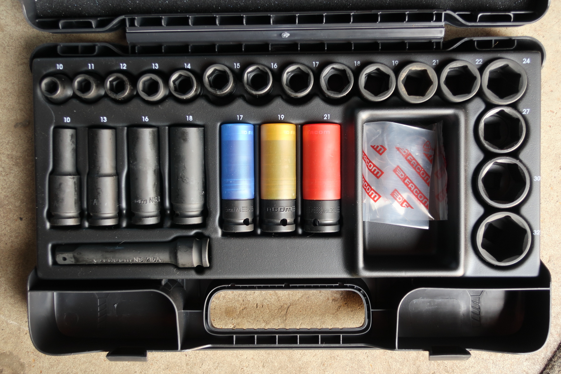

Avec un carré d’entrainement de 3/8’’ pas de Torx et la gamme de douilles « Impact » FACOM s’arrête à 19 mm. Douilles « Impact » : douilles pour clef à choc.
Avec un carré de 1/2’’, les douilles « Impact » vont du 8 au 36 mm, et les Torx « Impact » vont du T20 au T70. Sans parler aussi des hexagonal (dit BTR) qui vont du 5 au 17 mm.
Avec un carré de 3/4’’…..bah, pas de Torx (chez FACOM), et douilles commences à 17 mm. Pas besoin d’écrire au sujet des clef à chocs avec carré de 1’’ et supérieur.
Donc le choix se porte sur une clef à choc avec carré de 1/2’’.
Quel couple minimum ?
Le couple le plus important que je connaisse sur mes véhicules est le celui de la vis en bout de vilebrequin du 300 Tdi. C’est-à-dire entre 300 et 400 Nm, et je multiplie par deux pour le dévissage. Grosso modo, avec une clef à choc donnée pour un mini de 800 Nm de couple, je serais, sauf si bouffé par la corrosion, capable de tout dévisser.
Ensuite il y a le critère de l’encombrement. Plus la clef à choc est compacte, plus j’aurais de vis ou écrous accessibles.
Il y a ensuite le critère de la fiabilité, de la garantie, de la disponibilité des pièces détachées et de la nationalité du fabricant etc…. Ce n’est pas un outil professionnel que l’on considère comme amorti au bout de X année. Je l’achète pour qu’elle me serve jusqu’à ce que je passe l’arme à gauche.

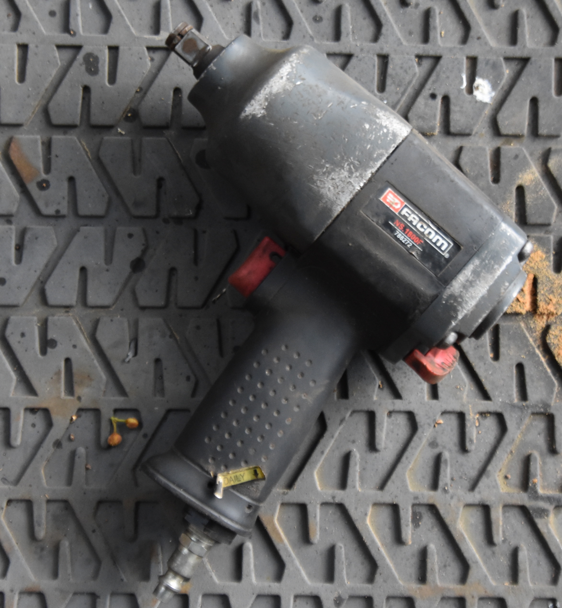

J’ai choisi la FACOM NS 1600 F. Couple maxi : 860 Nm
Trois niveaux de couple en vissage et dévissage.
Longueur (dans l’axe de dévissage) : 111 mm (y compris le carré d’entrainement).
Pression d’utilisation : 6.2 bars.
Consommation en air : 127 l/min
FACOM est pingre : l’outil est livré sans raccord.
c) La pression nécessaire
La pression nécessaire va dépendre de l’outil. 6.3 bars pour la FACOM NS 1600 F.
Mais ce n’est pas tout, sinon cela serait trop simple.

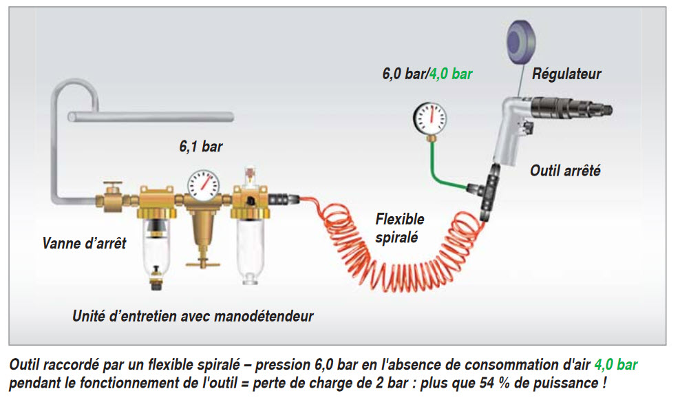

L’outil est relié au compresseur avec un ou des tuyaux. De plus si l’on voulait faire cela dans les règles de l’art on peut ajouter entre l’outil et le compresseur un déshumidificateur d’air (décanteur) et un huileur. Donc il y a des pertes de charges. La pression au niveau de l’outil est moindre que la pression en sortie de compresseur lors du fonctionnement de l’outil.
Les règles de l’art voudraient de placer un manomètre juste avant et d’ajuster la pression maximum de sortie au niveau du compresseur (au niveau du manodétendeur). Sur la figure suivante (source Kaeser), on voit que le manomètre au niveau du détendeur indique 6.1 bars, mais que la pression est de 6 bars au niveau de l’outil, sans consommation d’air. En fonctionnement la pression au niveau de l’outil tombe à 4 bars. Un décanteur (spération air/eau) et huileur, avec détendeur, de marque FACOM: Il faut donc se poser la question si l’on veut mettre un décanteur et/ou huileur et la distance entre l’outil et le compresseur. Un compresseur de 8 bars, ce que l’on trouve généralement dans un magasin de bricolage, peut être insuffisant pour une clef à choc si le compresseur est au fond du garage et le véhicule dehors, le tout relié avec un tuyau de trop faible dimension et où trop long, et du décanteur huileur entre les deux.
Notons que Michelin propose soit un tuyau flexible de 8 mm et 10 mètres, soit un tuyau de 10 mm et 20 m.
Dans l’industrie, où l’air comprimé est utilisé constamment, le coût en énergie pour cet usage est élevé. D’où des calculs de perte de pression et de débit pour optimiser le système.
Nous ne sommes pas dans ce cas, nous voulons seulement que notre outil ne travail pas avec une pression trop faible. Cela serait bête d’avoir une clef à choc donnée pour 860 Nm, mais ne pas pouvoir dévisser une vis car à cause de la pression trop faible, elle ne délivre que 400 Nm…..

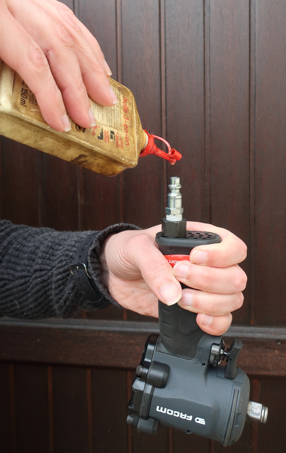

Faut-il un décanteur et un huileur ?
Pour mon utilisation, la réponse est non.
Déjà, pour le gonfleur, il ne faut pas d'huile dans l'air.
La clef à choc doit avoir de l’huile dans l’air comprimé. Ceci dit la notice d’emploi FACOM indique : « Toutes les 8 heures de fonctionnement, si un lubrificateur n’est pas utilisé sur le réseau d’air comprimé, injecter 0.5 à 1 cm3 par le raccord d’admission ». Vu mon utilisation, quelques gouttes d’huile moteur, avant chaque utilisation suffit largement. Donc je fais l’impasse sur le huileur. Sur la photo ce n'est pas de l'huile 3 en 1 qui est utilisé, c'est de l'huile moteur dans un vieux contenant de 3 en 1. Pour le décanteur, j’ai décidé de faire l’impasse dessus, et de vidanger le réservoir du compresseur après chaque utilisation. La facilité de l’opération de vidange a été un critère de choix dans l’achat du compresseur.
d) mes critères de choix d’un compresseur
1) capable de délivrer 127 l/min d’air au minimum en continu.
2) 8 bars minimum
3) vidange du réservoir avec robinet
4) fabriqué en Europe
5) vu le manque de place dans mon garage : doit pouvoir se ranger sous un des bureau/établi, donc H< 70 cm, L<70 cm et l<55 cm….. donc grosso modo pas de réservoir de 50 litres ou plus.
6) pas plus de 500 €
7) pièces détachés facilement dispo
Déjà, avec fabriqué en Europe et vidange avec robinet, vous retirez pratiquement tous les compresseurs des rayons des magasins de bricolage grand publique !

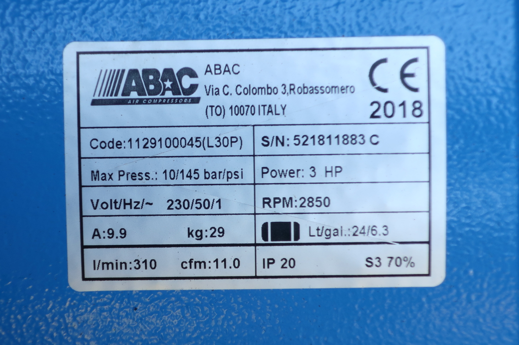

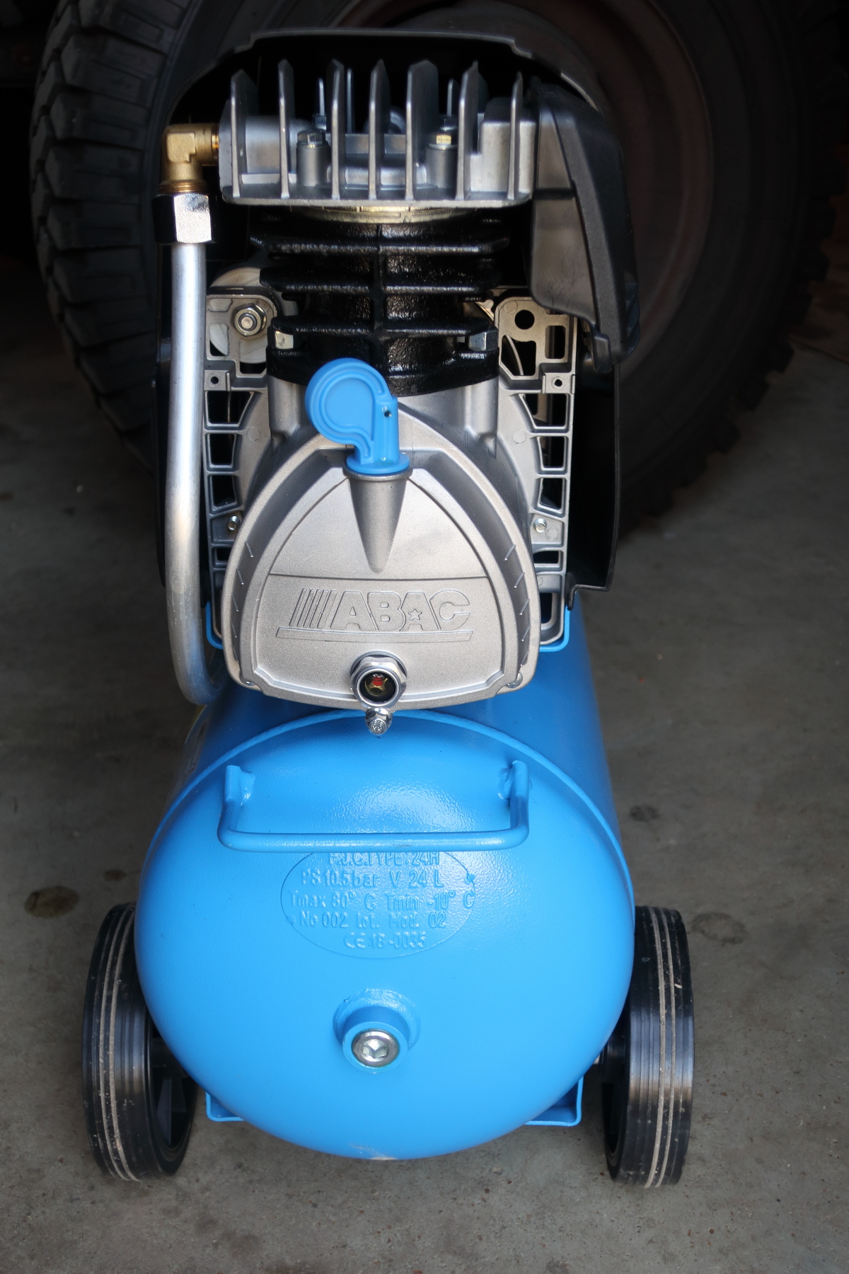

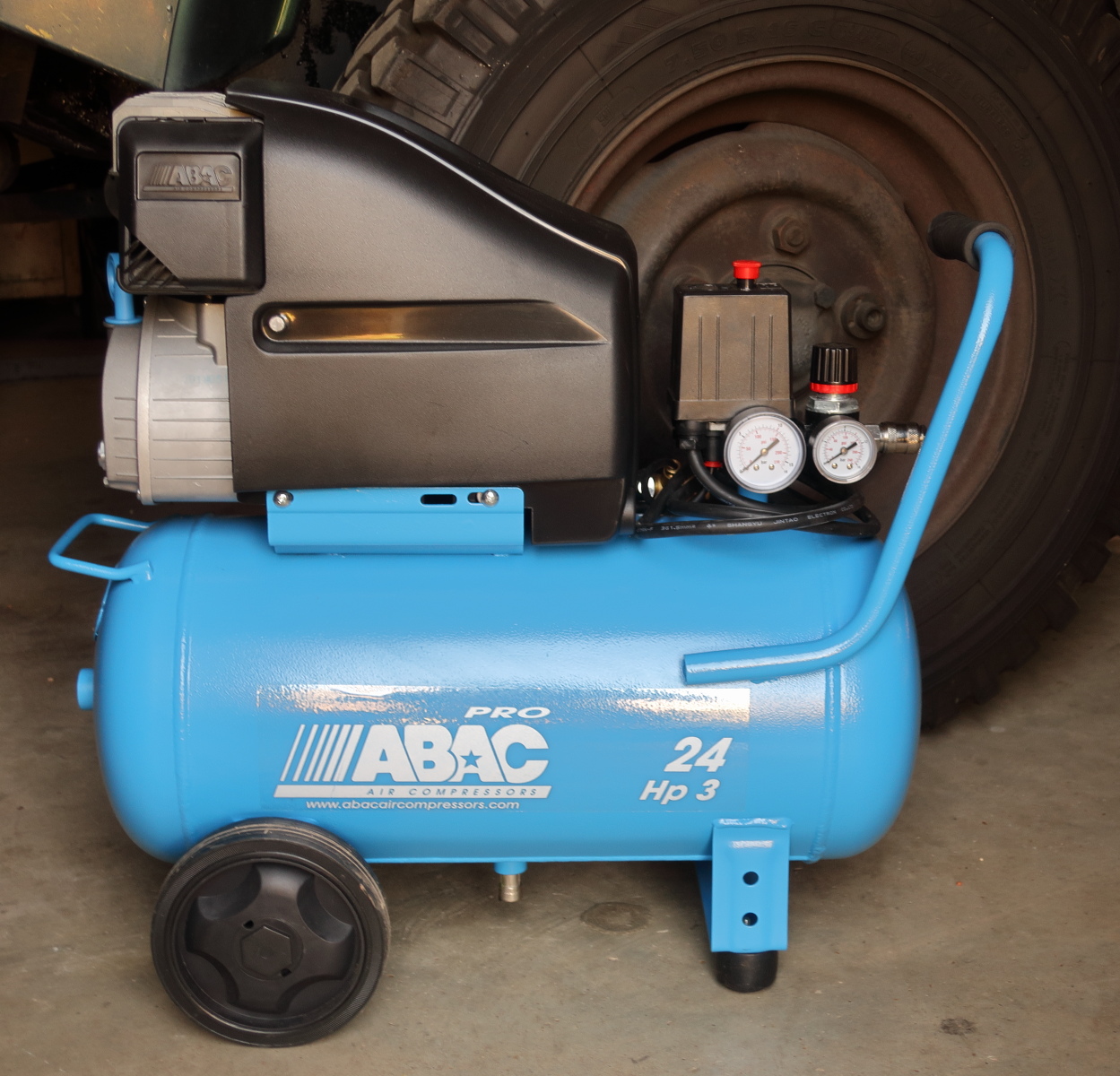

Au final je suis tombé sur ABAC et une page de leur produit en déstockage (produits neufs ayant subit des dommages et réparés ou emballage en mauvais état).
1) engendre 310 l/min d’air et restitue 230 l/min d’air à 7 bars.
2) 10 bars

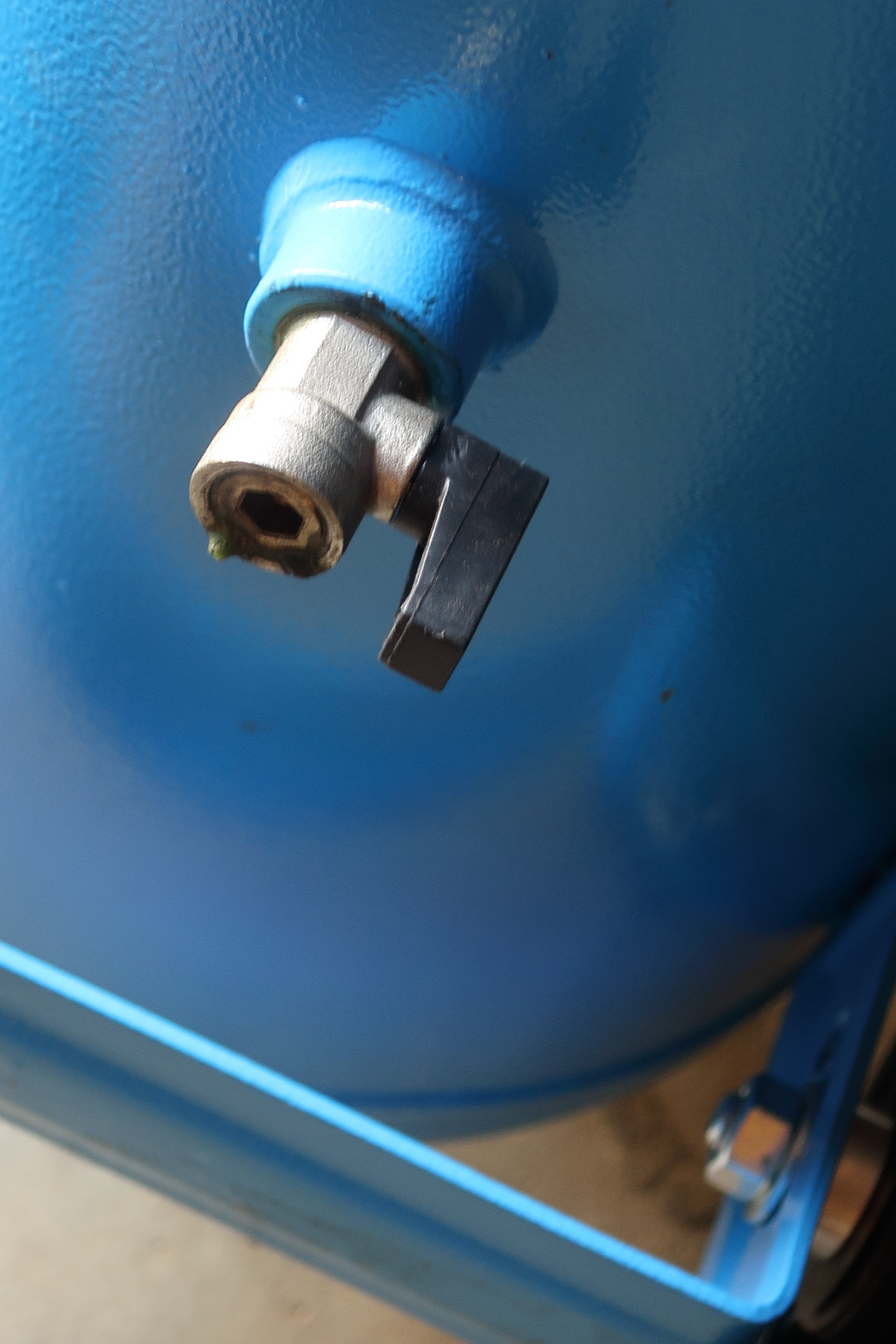

3) Vidange du réservoir avec robinet : https://youtu.be/7oB9wRjjavQ 4) fabriqué/assemblé en Italie (le réservoir vient de Chine)
5) 63 x 62 x 32 cm
6) 252 € TTC
7) pièces détachées dispo (vérifié sur site web marchands)
Le réservoir fait 24 litres. Cela peut paraître peu, mais comme il y a assez de débit d'air, l'air consommé est remplacé et la pression ne chute pas. Donc la clef à choc garde sa puissance. Certains indiquent que pour une clef à choc, le minimum c'est un réservoir de 50 litres. Mouais.
e) Parlons pépétes.
Le compresseur ABAC Pro Pole Position L30P : 252 € TTC
La clef à choc FACOM NS.1600 FPB : 187 € TTC

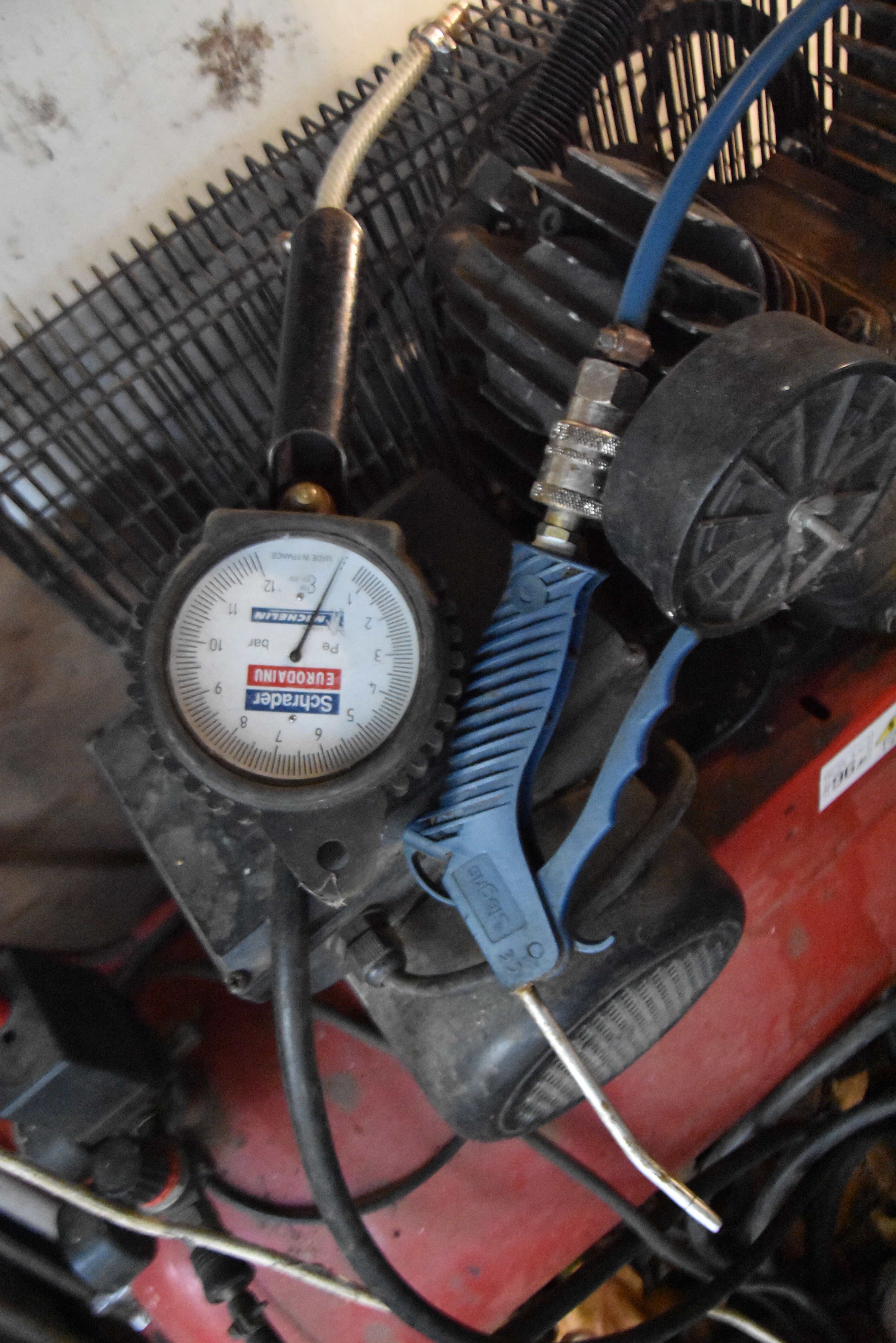

La malette de douilles FACOM NS.550 BPB : 164 € TTC La malette embouts Torx FACOM NSXL.J9APB : 110 € TTC Embout raccord rapide 1/4" gaz BSP FACOM N.633 : 7.4 € TTC

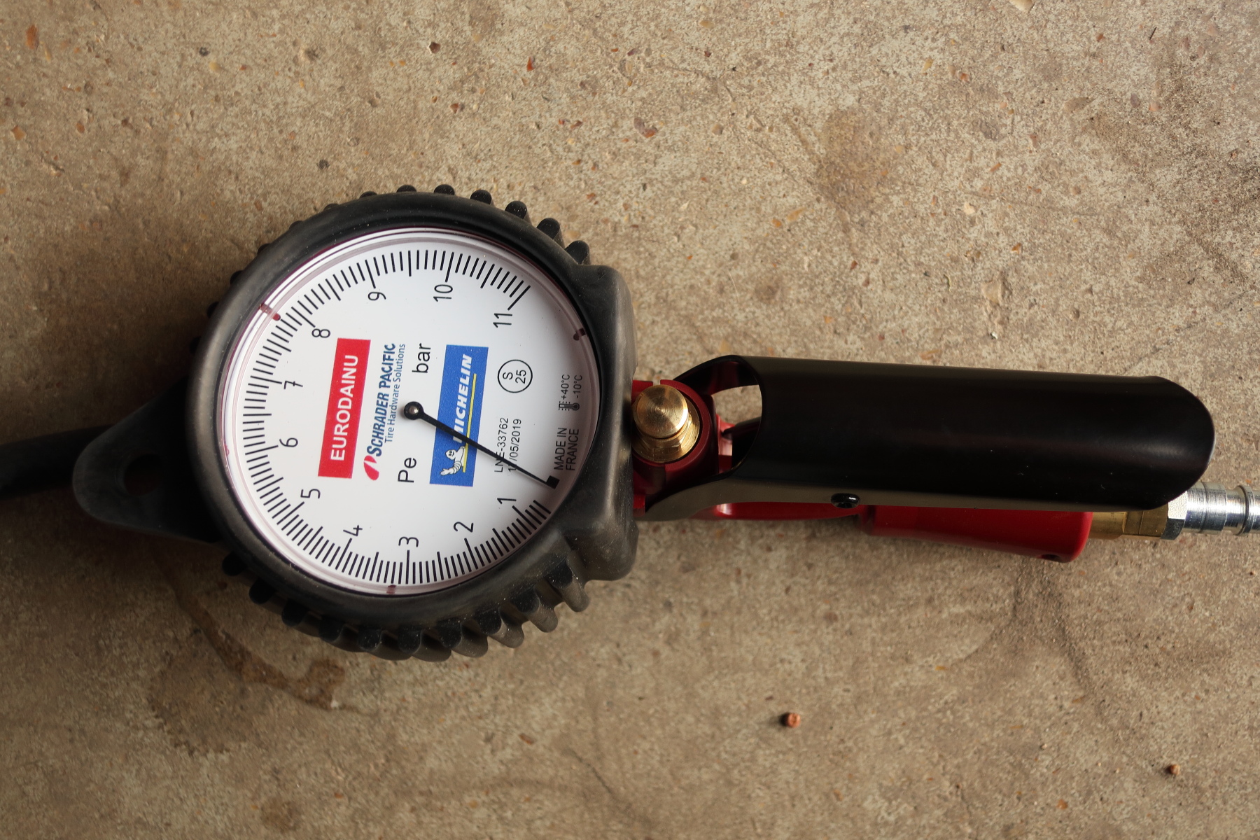

Gonfleur Schrader Eurodainu : 79 € TTC Tuyau 8 x 13 mm, 10 m, Michelin : 27 € TTC
Soufflette KS Tools 515.1930 : vers les 20 € TTC

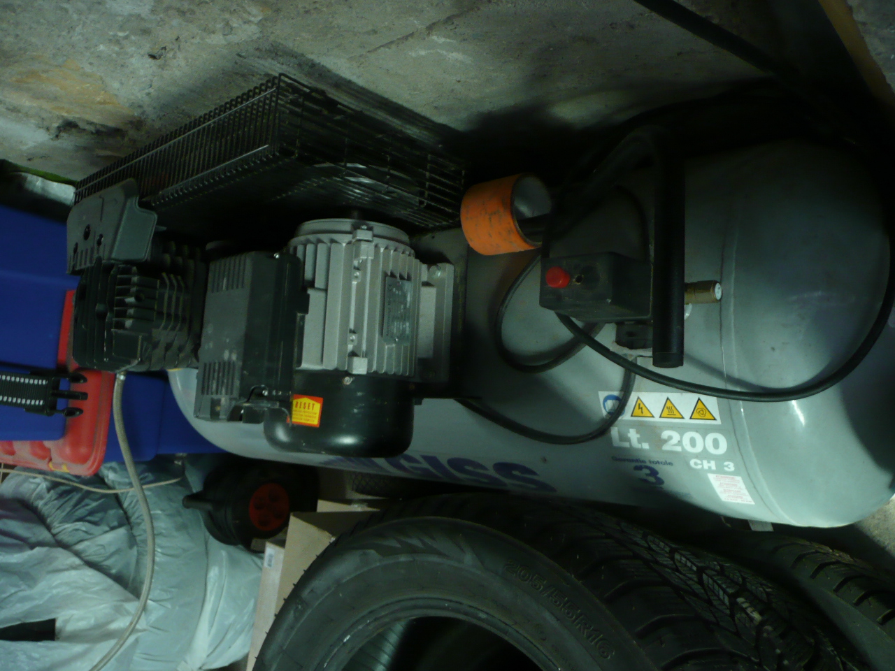

Trois questions :
Vu le nombre d'heures d'utilisation annuelles, ce n'est pas négligeable. Et, de toutes façons, il n'y a pas 50 000 façons de calculer des puissances actives et réactives donc ce n'est pas normal d'avoir des écarts aussi importants.
Dans mon cas, P = 3 000 W et Cos φ = 0,83.
Pour ma part, depuis 25 ans que j'en ai un, je suis bien incapable de me passer d'un compresseur et ça va de la mécanique à la peinture en passant par l'entretien des appareils ménagers soumis à un empoussièrement chronique, ce qui permet d'en augmenter significativement la durée de vie...
Trois questions :

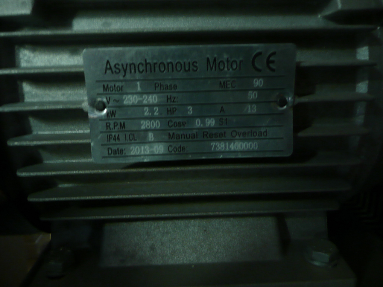

- pour les Torx, Facom prévoit une limitation du couple?

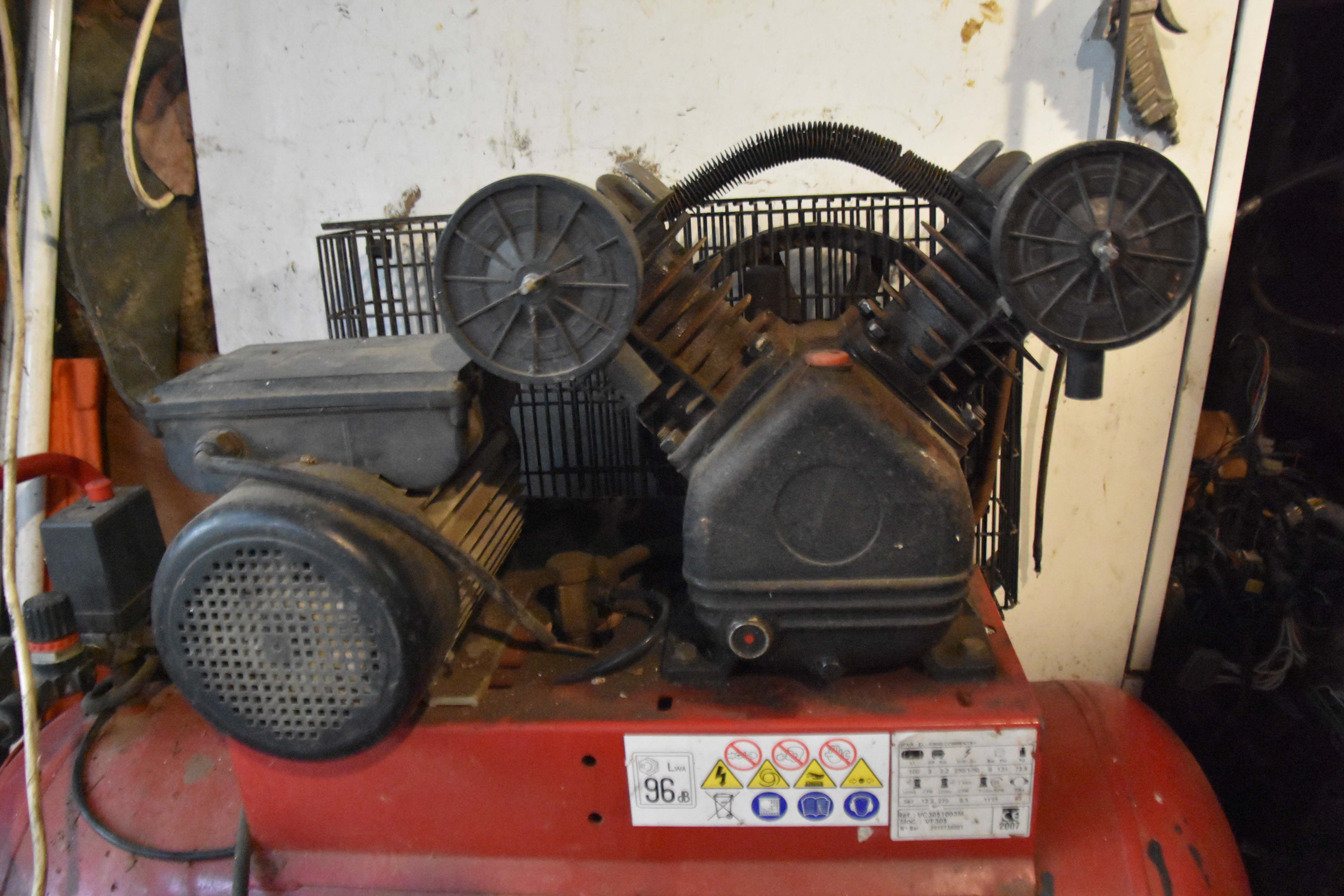

- le système d'entraînement du compresseur, c'est quoi (ça a pas l'air d'être une courroie)?
- peux-tu nous faire une photo de la plaque signalétique du moteur si elle est accessible?

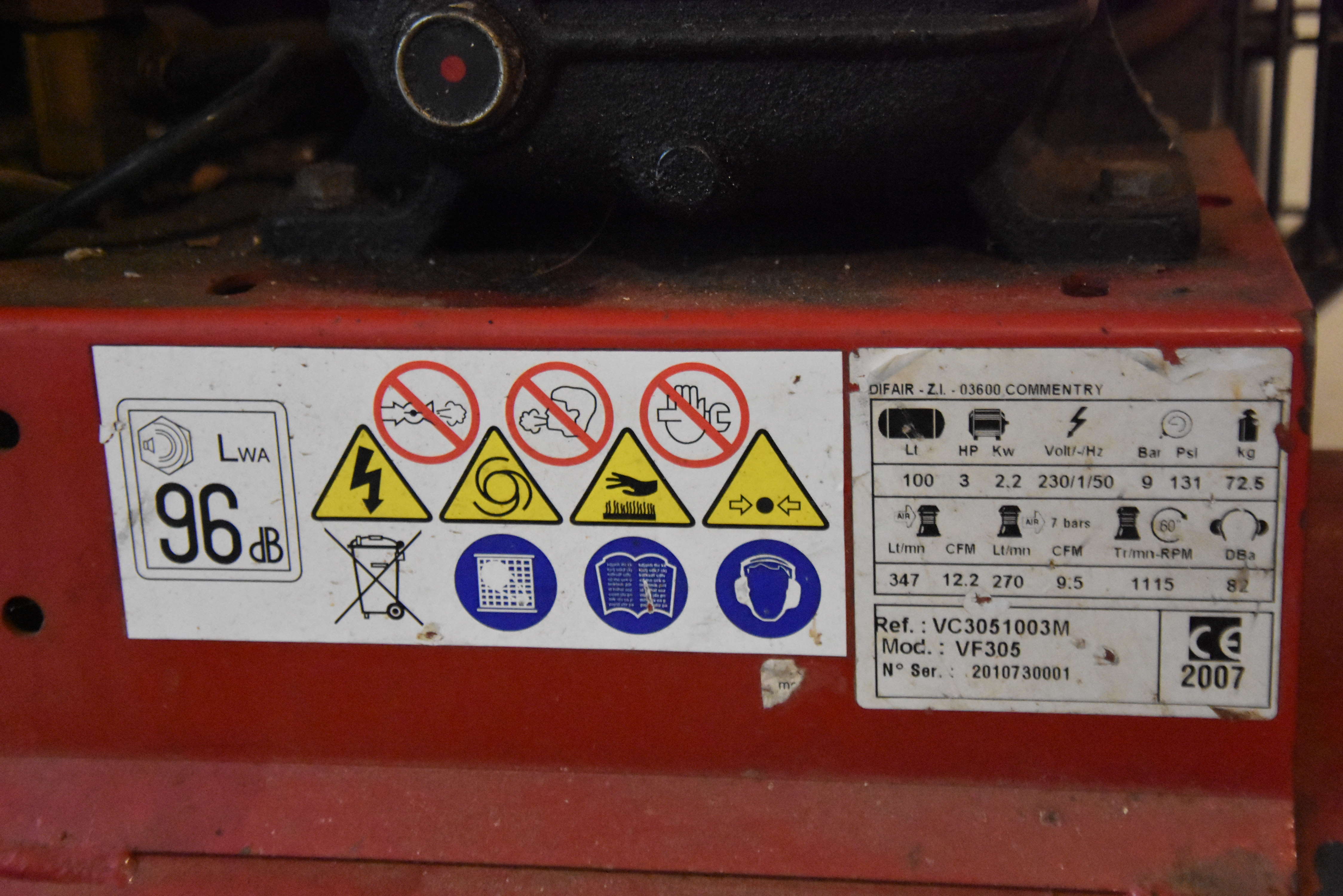

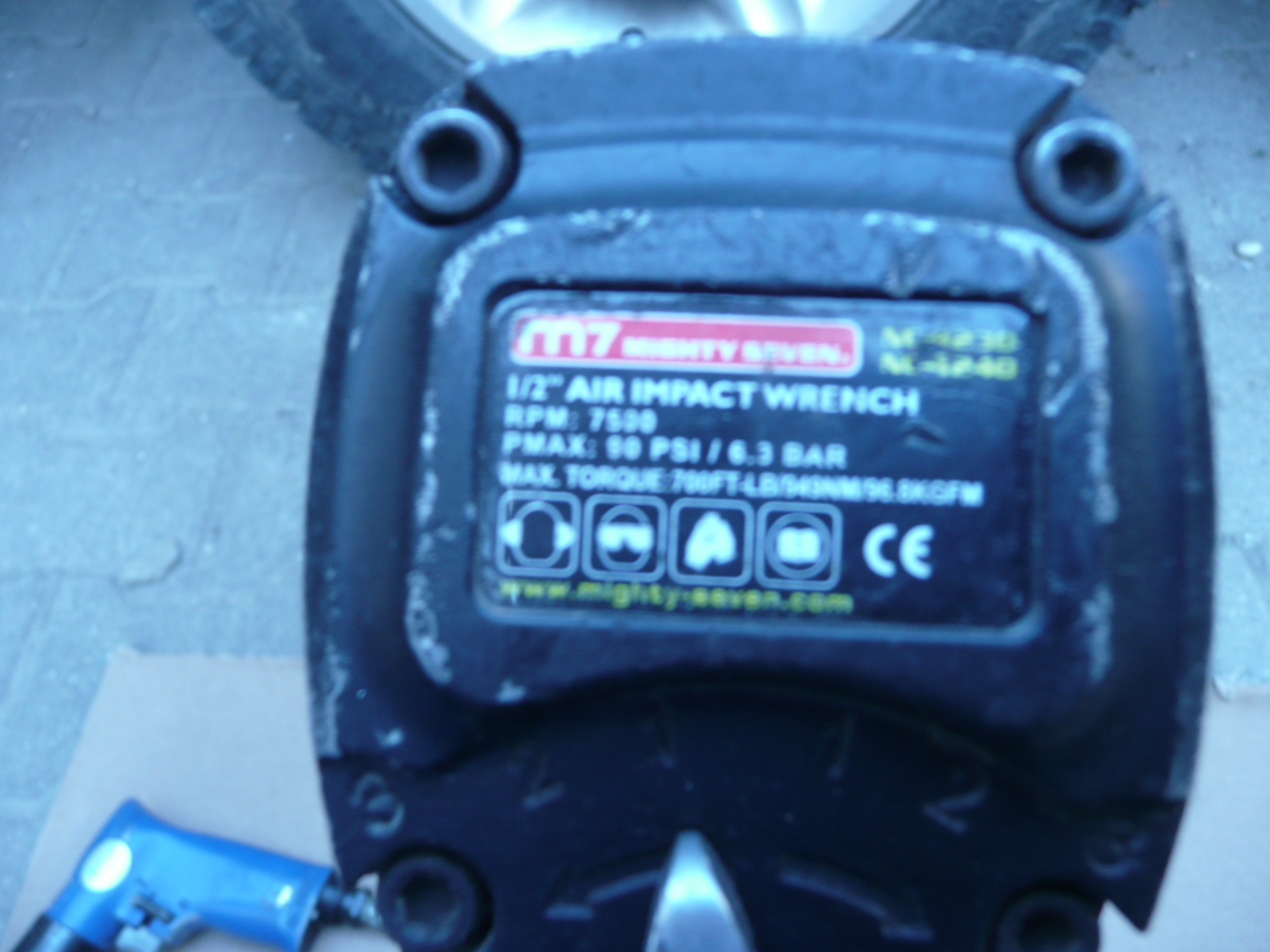

Idem, compresseur à l'atelier depuis plus de 20 ans. J'avais pris un modèle de GSB, 100 € à l'epoque, marque Mecafer

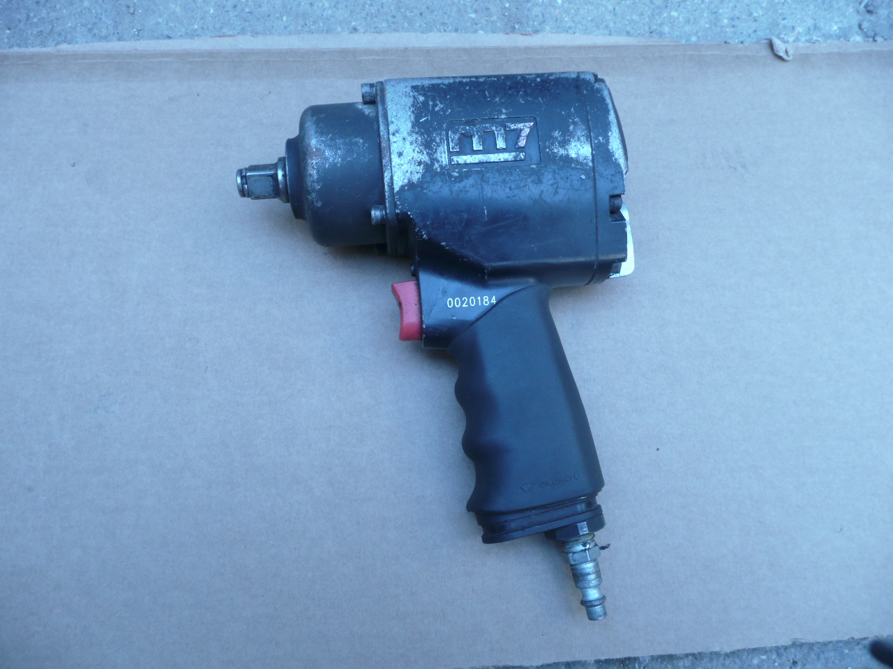

J'ai essayé la clé à choc: bof, les gros écrous rigolent (ceux de roue en 27 par exemple), une douille facom de 19 beaucoup moins, je l'ai un jour découverte fissurée...Je pensais au départ que le manque de perf était du au choix d'un jouet de GSB, mais aprés l'avoir testé dans un atelier industriel, elle donnait les memes perfs qu'une Berner. J'en avais déduit que la limite venait du compresseur et de la ligne d'air. J'ai abandonné cette utilisation, quand je voudrai y venir ca sera avec un modèle electrique.
Reste l'utilisation de la soufflette (indispensable pour moi pour toute opération de maintenence/réparation/bricolage...), un peu de pistolet à peinture et clé à cliquet.
Le compresseur n'a jamais eu la moindre saute d'humeur pendant ces 20 années d'utilisation, et ne montre à ce jour aucun signe d'essoufflement. Si je devais le remplacer, modèle identique sans hésiter.

C'est un entrainement co-axial et il n'y a qu'un seul étage de compression.le système d'entraînement du compresseur, c'est quoi (ça a pas l'air d'être une courroie)?
Je n'en vois pas, peut être sous le carter. Tu as la plaque des caractéristiques du compresseur dans le sujet : puissance moteur 3 HP, soit 3 x 0.736 = 2,2 kW (ce qui est d'ailleurs) indiqué dans le manuel.peux-tu nous faire une photo de la plaque signalétique du moteur si elle est accessible?

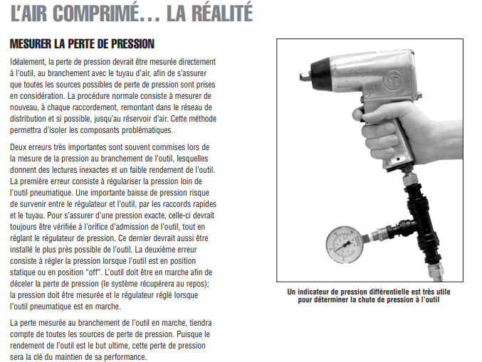

Peut être que le détendeur n'est pas précis ou donne une valeur fausse.jerome38 a écrit : 03/04/2020 11:55 J'ai essayé la clé à choc: bof, les gros écrous rigolent (ceux de roue en 27 par exemple), une douille facom de 19 beaucoup moins, je l'ai un jour découverte fissurée...Je pensais au départ que le manque de perf était du au choix d'un jouet de GSB, mais aprés l'avoir testé dans un atelier industriel, elle donnait les memes perfs qu'une Berner. J'en avais déduit que la limite venait du compresseur et de la ligne d'air.
Ou que effectivement tu as trop de perte de charge.
Le seul moyen de vérifier est de mettre un manomètre juste avant la clef à choc, et d'ajuster la pression au détendeur du compresseur jusqu'à avoir la bonne pression en opération au niveau de l'outil.
C'est d'ailleurs ce que je devrais faire. Mais bon, j'ai la flemme.... et comme j'ai réussi à démonter un écrou de 27 (écrou de sortie de BV de moto), qui était serré à mort (impossible de desserrer en chauffant, dégrippant, avec une rallonge de plus de 1m etc...), je me dis que cela doit aller. Peut être à tord. Détendeur du compresseur réglé à 6.3 bars, donc pas optimum pour l'outil situé à 10 mètres via un tuyau de 8 mm.

Tout à fait, et pour moi le point le point important du document c'est cela :tippie a écrit : 03/04/2020 13:26 De très bonne explications sur ce site
http://outilsplus.com/docs/catalogs/topring.pdf
Re: Choisir son compresseur
En fait beaucoup de personne confonde la pression et le débit . (dans le domaine pneumatique ) Je rencontre fréquemment ce problème dans le cadre de mon travail (j'installe des plaqueuse de chant pour les menuiseries ) machines qui nécessitent beaucoup de débit d'air .Le diamètre des tuyaux d'alimentation est généralement trop petit mais les clients persistent à nous dire que la pression est bonne .Ce genre d'incident est à l'origine de nombreuses pannes

Excellent!tippie a écrit : 03/04/2020 21:36Le diamètre des tuyaux d'alimentation est généralement trop petit mais les clients persistent à nous dire que la pression est bonne. Ce genre d'incident est à l'origine de nombreuses pannes
Faut que tu leur fasses un cours, genre les pertes de charge pour les Nuls!
Le plus simple : les faire souffler dans un tuyau d'un très petit ø : quand ils se seront époumonés dedans pour obtenir un jet d'air ridicule à l'ot bout du teuyau, z'auront compris!

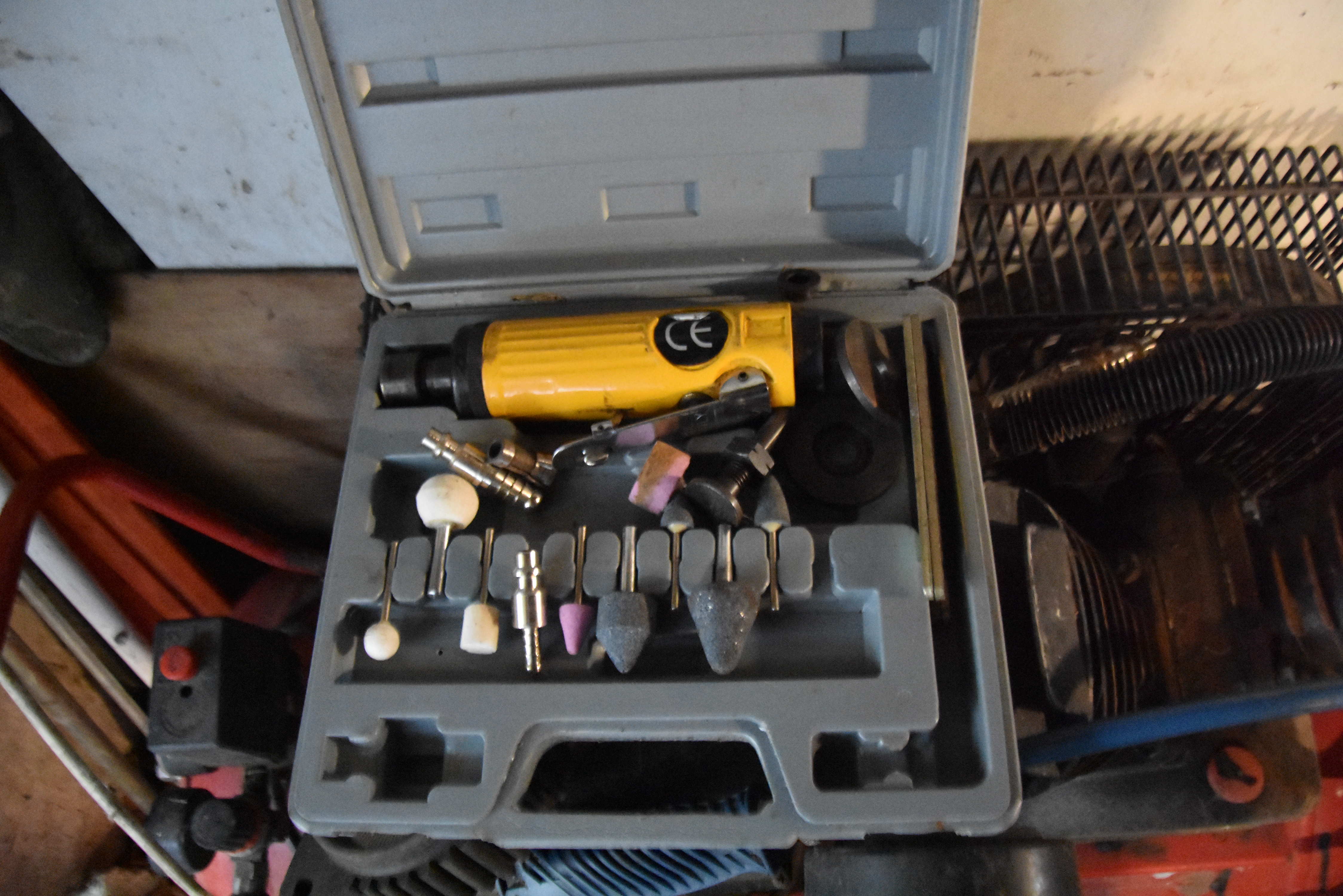

Pour le compresseur j'en ai un plus gros mais aux caractéristiques sensiblement identique au tiens, sauf pour le poids qui est un véritable handicape malgrè les roues, si on doit le déplacer. caractéristiques: la cuve : Les accessoires en tout genre
-pistolet à peinture
photo à venir.
-clef à choc Facom aux caractéristiques identiques mais génération précédente, un peu plus encombrante: Corps mixte en alu et composite pour un gain de poids.
Molette de réglage de pression et d inversion de rotation.
Mécanisme de frappe double marteaux.
Vitesse à vide : 8000 tr/min.
Couple dynamique recommandé : 65 - 550 N.m.
Couple dynmique maximum : 813 N.m.
Couple statique garantie : 380 N.m.
Impact / minute : 1200.
Consommation d air moyenne : 138 l/min.
Admission taraudée : 1/4".
Pression d utilisation : 6,2 bar..

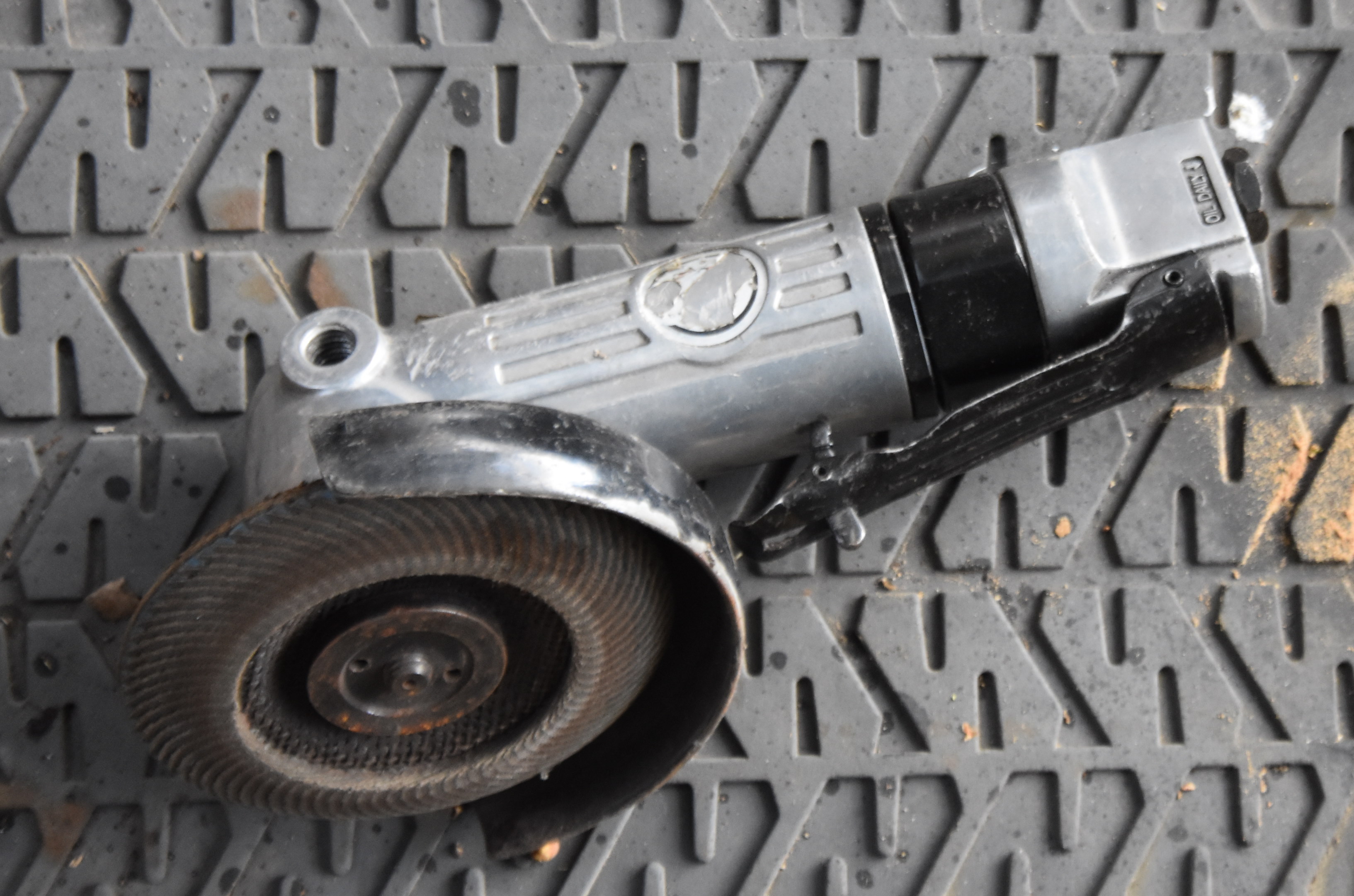

- une petite meuleuse polisseuse disqueuse très gourmande en air : -évidemment des soufflettes et main de gonfflage Michelin: - une sorte de petite Dremel pneumatique, mais qui au bout du compte, elle ne m'a jamais vraiment servi, car ce n'est pas très maniable avec le tuyau d'air : - un truc indispensable et qui te change la vie, une pompe à graisse pneumatique : Sur le compresseur, j'ai également utilisé une clouteuse pour refaire une toiture; une agraffeuse pour refaire des fauteuils.

Mon expérience: en 2004 j'achète un compressseur 1er prix à BricoDepot, 50L et 1.5CV pour une 100aine d'€.
- Clé à chocs: j'ai essayé au début, mais pas très concluant, et puis surtout ca ma saoulé de démarrer le compresseur à chaque utilisation (pas souvent).
- Peinture: c'est sous-dimensionné, mais mine de rien j'ai repeint avec ma 80', mon 88, mon 109, et la 88 d'un copain.
- Pistolet avec canule pour injection de cire ou de Rustol dans les corps creux: je m'en sers pour traiter régulièrement tous mes châssis.
Et bien sûr, utilisation régulière avec soufflette et pistolet de gonflage, ou encore pour mettre en pression le bocal de Lockheed lors d'une purge sans assistant pour appuyer sur la pédale.
Pour la clé à chocs, j'ai acheté sur Amazon une clé à chocs chinoise électrique filaire à 70€ il y a 3ans. Pas besoin de démarrer le compresseur, ou de la recharger, et pour les quelques fois dans l'année où j'en ai besoin elle fait le job. Son seul défaut est son encombrement, qui l’empêchera d'aller dans des recoins. Mais pour démonter/remonter des roues, ou des lames de tondeuse, c'est parfait.
Enfin, pour revenir au compresseur 1er prix Brico, j'avoue ne l'avoir jamais vidangé
, et il tourne depuis 16ans sans problème.

Vidangé l'huile du compresseur, ou vidangé la cuve ?Molusk a écrit : 04/04/2020 9:15 Enfin, pour revenir au compresseur 1er prix Brico, j'avoue ne l'avoir jamais vidangé, et il tourne depuis 16ans sans problème.
Un copain avait acheté un vieux compresseur d’occasion. Il n'a pas duré longtemps : réservoir percé par la rouille après peu de temps.
Après coup il a noté que la vis de vidange (purge) ne pouvait pas être dévissée.

Mon outillage
Le compresseur est un 200 litres et d'après la fiche technique ,est capable de 17 mètre cube heure
L e plus gros consommateur est à mon avis et hormis les soufflettes ,le purgeur de freins

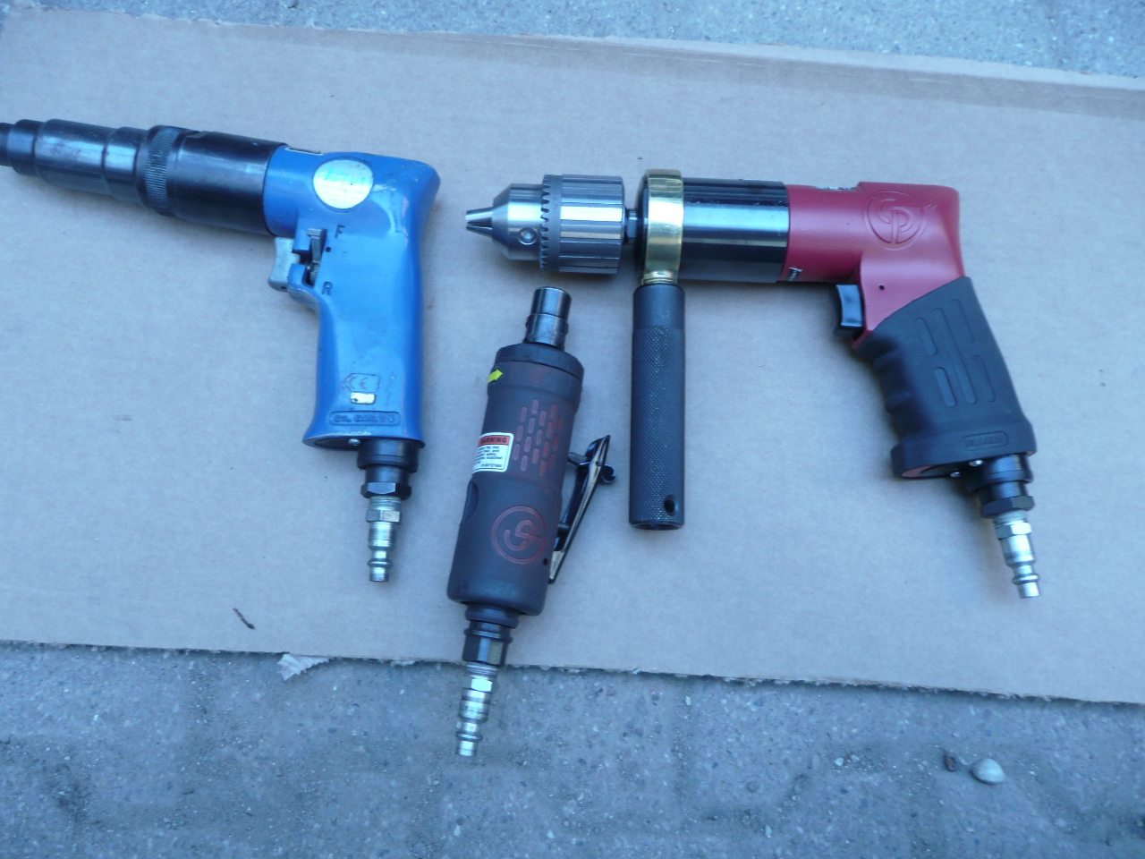

Bonjour à tous, pour ce qui est du compresseur disons que c'est l'outils indispensable quand on bosse sur les voitures. On l'utilise très souvent pour la soufflette indispensable lors de démontage délicats tel que l'injection, divers nettoyages , pompe à graisse pneumatique (très utile pour le 4x4) , clé à choc, clé à cliquet, parapluie pour soufflet, ponceuses carrosserie , peinture etc.....Ensuite question outillage je préfère l'air comprimé aux outils électriques sur batterie car le pneumatique c'est moins encombrant , plus puissants, plus fiable, moins cher et pas le coup de batterie à plat.
La seule chose que je n'aime pas du tout en pneumatique sont les perceuses , je préfère de loin l'électrique batterie ou filaire , idem pour les meuleuse axiale et d'angle j'ai opté pour l'électrique 220v.

Pour certains outils pneumatique ne pas oublier le graissage ; soit un lubrificateur monté sur le compresseur mais attention lors d'e l'utilisation d'un pistolet à peinture (changement de flexible et de sortie du compresseur) ou alors il faut monter un lubrificateur en ligne juste avant l'outil . Il existe des micro lubrificateurs à monter au plus près de l'outil , c'est ce que j'utilise.

Il est fort probable que ton compresseur fonctionne sans huile .Molusk a écrit : 04/04/2020 9:15
Mon premier 100l bi-cylindres n'avait pas de lubrification . Il a fini roulement grippé ( lui aussi lol ) et bielle tordue .....
Maintenant j'ai un 100l Bi avec un caret d'huile .
J'ai ajouté un régulateur "basse pression " pour la purge des freins ou la peinture et un raccord soudé directement sur la cuve pour la soufflette et le matos pneumatique que j'utilise peu voir pas .
Mon compresseur n'est pas très accessible , je l'ai incliné côté purge avec un raccord pneumatique et une vanne pour purger à distance la cuve ts ls 6 mois ...
J'aurai beaucoup de mal à m'en passer !
