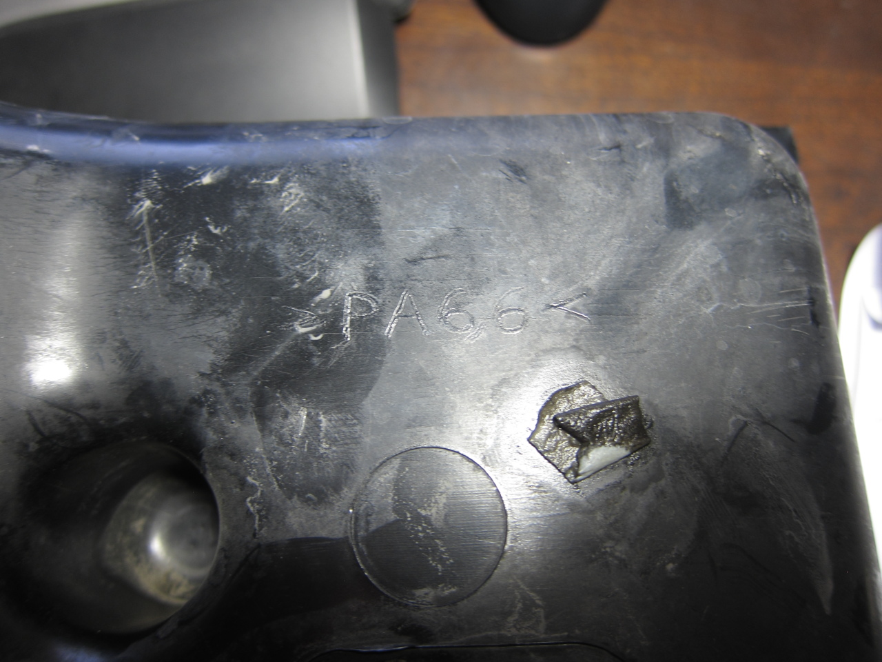

C'est la soudure entre les deux traits qui est fuyarde:
Polyamide 6.6 pour l'ancien:
Polyamide 6.6 avec 30% de fibre de verre pour le nouveau:

En plus, avec le nouveau, tu vois le niveau à travers, non ?
Messages : 13960
Re: 300TDI : Fuite liquide de refroidissement
jerome38 a écrit :En plus, avec le nouveau, tu vois le niveau à travers, non ?
Non.
