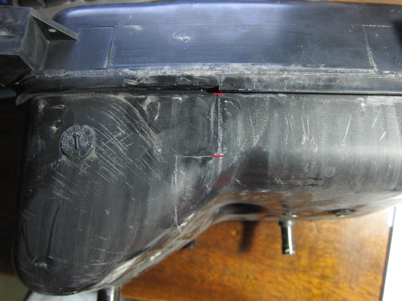

C'est la soudure entre les deux traits qui est fuyarde:
Polyamide 6.6 pour l'ancien:
Polyamide 6.6 avec 30% de fibre de verre pour le nouveau: A+

Re: 300TDI : Fuite liquide de refroidissement
En plus, avec le nouveau, tu vois le niveau à travers, non ?
- Messages : 13976
Non.jerome38 a écrit :En plus, avec le nouveau, tu vois le niveau à travers, non ?
