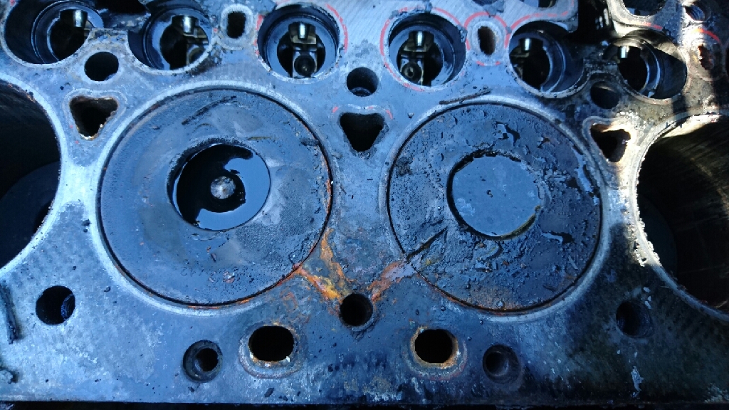

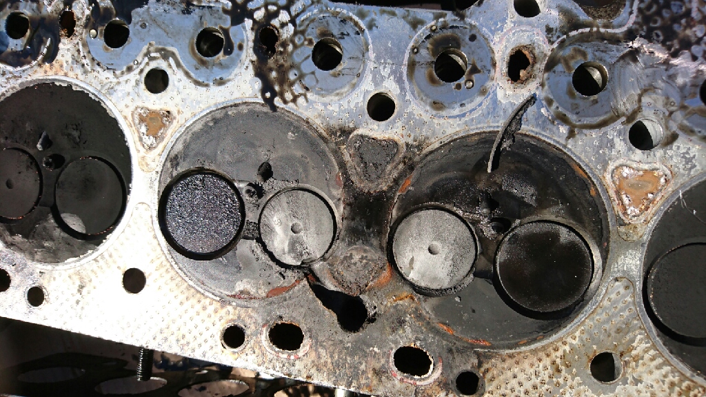

A mon avis faut déculasser pour évaluer les dégâts,
Exemple sur un Disco 300TDI arrivé très mal en point dans l'infirmerie ou il a fallut :
- changer les 4 pistons et les coussinets de bielles (très facile à faire par le bas),
- honner les cylindres,
- et mettre une culasse neuve équipée.
La culasse HS :
Coté pistons :

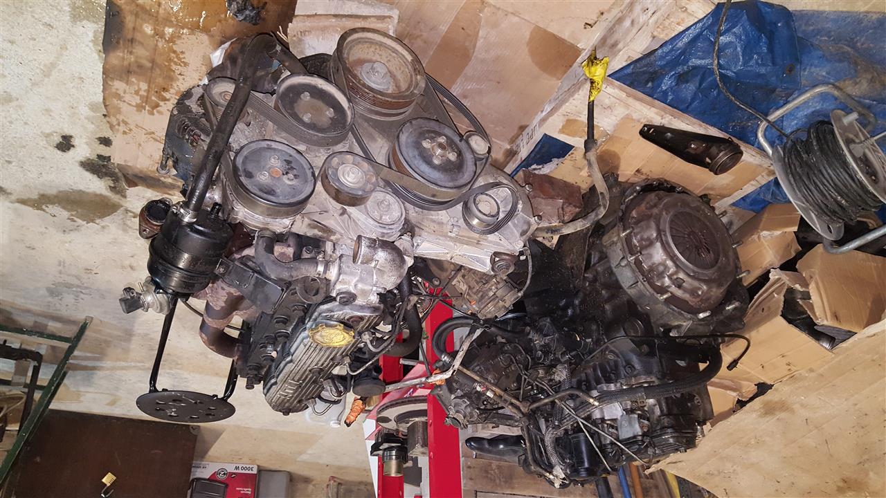

D'ailleurs personnellement pour éviter d'être pris au dépourvu (j'ai qq Land) j'ai toujours un ou deux moteurs d'avance prêt à être monté dans ma grange :
