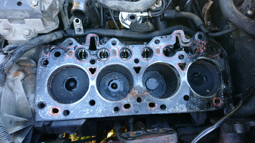

A mon avis faut déculasser pour évaluer les dégâts,
Exemple sur un Disco 300TDI arrivé très mal en point dans l'infirmerie ou il a fallut :
- changer les 4 pistons et les coussinets de bielles (très facile à faire par le bas),
- honner les cylindres,
- et mettre une culasse neuve équipée.
La culasse HS :
Coté pistons :
La culasse HS :
Coté pistons :

La segmentation n'est pas le pire.
Je suis désolé de te dire que seul un démontage pour analyser les dégâts et décider de réparer ou non est la bonne méthode.
J'espère pour toi que la culasse n'est pas abimée, car on ne trouve plus de culasses neuves ou en échange standard.
Donc soit la culasse est réparable, soit il faut trouver une d'occasion, soit.....

Pour moi la culasse n'est pas touché, aucun signe d'eau dans l'huile et vis versa … je vais ouvrir et comme j'avais prévu de tout refaire plus tard (carrosserie, chassis etc...) je vais par la force des choses anticipé la renovation complète de celui ci et sortir la caisse et le moteur du chassis et refaire un beau defender collector …
