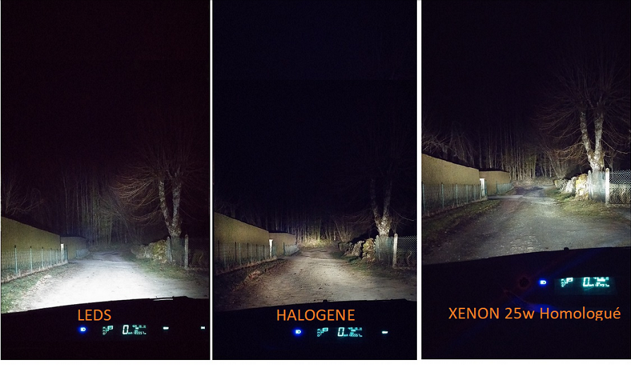

Oui bon plan car les RTC4615 halogène en origine des DEF sont à 12 euros :
https://www.paddockspares.com/catalogse ... ?q=RTC4615
Bon après mettre du LED sur un DEF de 1986 joker ! :mrgreen:
J'ai eu l'occasion de comparer l'éclairage d'origine de mon DEF de 2008 avec un autre DEF équipé de phare LED j'y vois pas de différence sauf que c'est plus blanc.
Après en France on a pas souvent l'occasion de rouler plein phares mais en Afrique le raisonnement est différent d'ou les 4 phares sur le toit cité plus haut.
Et pour "éclairer" ce sujet :

RR VM 1992 a écrit : 14/05/2020 9:48 Et pour "éclairer" ce sujet :
ce que permettent les sources lumineuses telles que les LEDs ou ampoules Xenon, grâce à leur meilleure efficacité, c'est d'augmenter la portée latérale, autrement dit la fonction "phare antibrouillard". Droit devant, la réglementation impose des valeurs min/max, donc il n'y a pas une différence notable entre les différents types de phares, sauf pour ce qui est de la répartition, qui sera plus soignée avec des optiques modernes.
C'est justement le souci des ampoules H4 à LED: elles sont juste plus puissantes que les H4 halogène (donc envoient plus de lumière, ce qui n'est pas bon), et la plupart du temps les LEDs sont plus grosses qu'un filament H4, donc on aura un fasceau plus flou.
Si on veut utiliser de la LEd ou du Xenon, il faut aussi avoir l'optique conçue pour cette source
