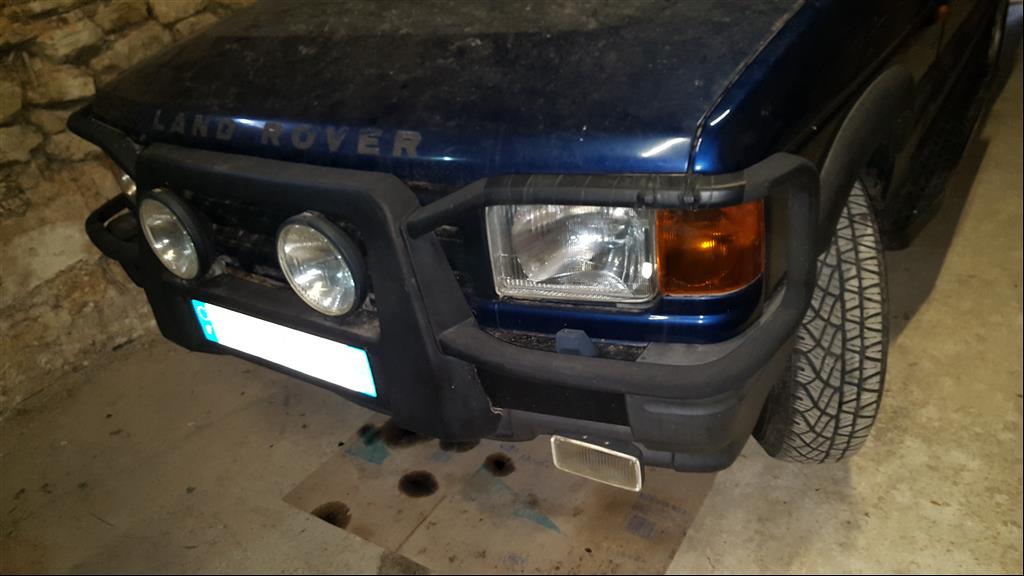

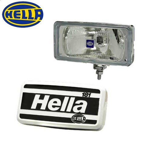

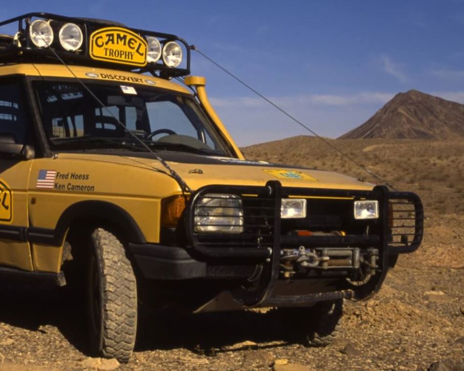

Les longues portées Hella sur le PB du Camel ont une puissance d'éclairage très très suffisante (bon je dois probablement avoir des ampoules de 100 watts au lieu des 55 watts de Papi...) ; bon, ensuite en offroad, si on allume tout en haut il fait jour devant...
On les trouve là :
https://www.oscaro.com/projecteur-longu ... gJ0kPD_BwE
et leur forme ne gène pas trop le refroidissement :
On les trouve là :

RR VM 92, tes LP HELLA me plaisent bien. La forme rectangulaire va bien avec le look du Def. Seul bémol, dans la description on y voit: " Interdit à la circulation routière publique en Europe".
Bon...Autant sur une rampe de leds, on peut facilement se faire alpaguer, mais sur des optiques comme ceux-là, y-a-t'il vraiment un risque?
problème or not problème?

Ce qui n'est pas le cas de mes Disco plus ancien (1996-1997) comme le dernier qui a des gros Hella sur un PB immonde que je vais viré car trop gros :

Après en France on a pas souvent l'occasion de rouler plein phares mais en Afrique le raisonnement est différent d'ou les 4 phares sur le toit cité plus haut.
