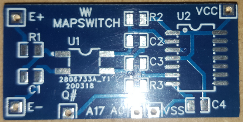

j'ai fait fabriquer en Chine quelques circuits imprimés... que j'ai eu la bonne idée de commander un peu avant le confinement :sm35: ... qui ont mis plus d'un mois à arriver:
L'idée c'est de coller 2 fichiers carto totale donc 2 X 256Ko, dans une mémoire 29F400 ce coup-ci de 512Ko... et de pouvoir switcher entre les deux à l'aide de ce petit circuit et un simple inter au tdb... :wink:
Mais il y a encore du boulot... revérifier la valeur des composants, les commander... peupler le circuit... dessouder la 29F200... la lire... programmer la 29F400 avec 2 X le fichier de la 29F200... souder la 29F400... souder les liaisons entre mon circuit et la mémoire... coller le circuit sur la mémoire et faire les essais de lecture/écriture au nano...
Et tout ça, en espérant que ça se passe bien! :sm12:

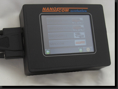

Qui lui a existé dans une première version en boîtier plastique:

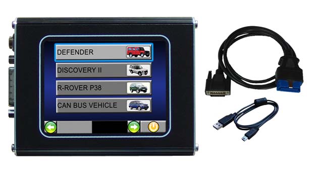

Et la version actuelle de BBS en boîtier alu:

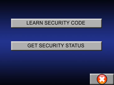

Pour ça:
Menu Td5-> Engine Security Code-> activer la procédure d'apprentissage des codes sécurité...
Ensuite, suivre la procédure (mettre le contact, appuyer sur touche, etc...)
A la fin de la procédure, le Nano doit indiquer que les codes sécu ont été appris correctement...

edit : j'ai bien mes injecteurs maintenant, mais le moteur rouge barré d'un éclair reste allumé. Pourtant, l'apparaige de l'alarme s'est bien déroulé et les télécommandes fonctionnent ...

greg3842 a écrit : 25/09/2020 15:34 le moteur rouge barré d'un éclair reste allumé. Pourtant, l'appairage de l'alarme s'est bien déroulée et les télécommandes fonctionnent ...
Jettes un coup d'oeil avec la commande "get security status" du menu utility:
Trois options: ou l'alarme est restée armée, ou la télécommande est loin du véhicule, ou la procédure d'apprentissage a échoué...
Pour l'appairage, commencer avec contact mis, lancer la procédure, le nano va te demander de couper le contact, attendre 15secondes, et au bout des 15 secondes va te demander de remettre le contact...
