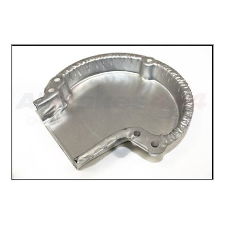

*Faut savoir que le bouclier thermique derrière l'alternateur ERR4859 n'a plus été monté à partir de 1996....
L'histoire ne dit pas s'il y avait de l'amiante dans ce truc au début des années 1990...
https://www.lrworkshop.com/fr/parts/ERR4859
https://www.lrdirect.com/ERR4859-Altern ... at-Shield/
https://www.paddockspares.com/err4859-heatshield.html

En revanche, je me suis aperçu que je n'avais pas de protection thermique, ou du moins, plus.
La protection est une tôle en aluminium les pâtes ont peut-être été cassé avec le temps… je ne sais pas
Ma question :
Dois-je en racheter une ?
Est-ce risqué pour l'alternateur, avec la chaleur de l'échappement ?
Puis-je rester comme ça ?
Vincent
Je viens de regarder, effectivement j'ai resserrer la cosse, rebranché et le comte tour est maintenant stabilisé.
Ma question :
Vincent
- Messages : 13979
Re: compte-tours irregulier
Je ne pense pas que cela soit risqué. Il y a quand même de la place.Vince75 a écrit : 23/05/2020 14:16
Mais s'il y en a une, c'est qu'il y a peut être une raison..... dans le doute, si je perdais la mienne, j'en rachèterai une.
