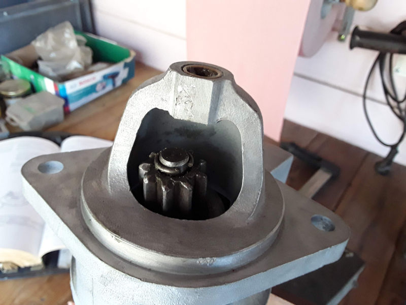

Rénovation du démarreur.
Le doigt qui est actionné par le solénoïde est normalement plaqué cuivre. Le mien présentait des traces d'usure et la rouille commençait à l'attaquer.

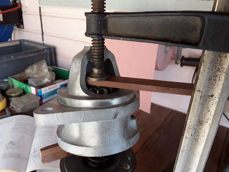

L'anneau d'arrêt est très pénible à remonter si on ne veut pas l'endommager. Je bricole donc un outil de fortune pour m'aider. Reste plus qu'à refermer le couvercle et c'est là qu'on se rend compte que c'est bien rempli... Mission réussi ! Récompense bien méritée ! Bon, faut encore le tester et je n'ai pas de batterie sous la main, je verrai ça plus tard mais au moins, plus de pièces qui traînent partout.
Dérouillage par électrolyse dans une solution à la soude. Nickelage dans une solution de sulfate de nickel maison. Cuivrage dans une solution de sulfate de cuivre maison. Résultat pas trop mal. Je peux passer à la suite. Remontage après changement des charbons et des ressorts qui les poussent. (Ressorts désormais introuvables pour un démarreur Lucas 2M100, coup de pot, l'ancien propriétaire avait un jeu d'avance.)

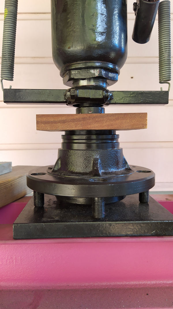

Objectif de l'après-midi, remonter les moyeux AR.
Les joints doivent être montés sans détérioration et à une côte de 4mm. Ben, fabrication d'un outil, vu que je vais en avoir 4 à monter 2 AR et 2 AV et puis ça m'amuse.
Dans une chute de bois très dur (Kumaru, on y plante pas un clou sans faire un trou avant) je défonce de cercle. L'intérieur pour que la lèvre puisse se planquer sans être blessée lors du passage à la presse. L'extérieur avec une profondeur de 4mm pour l'enfoncement du joint. La Dremel n'est pas un super outil mais permet de se dépanner de temps en temps. Mise en place sous la presse. Mise en pression jusqu'à venir en butée. Contrôle de la cote : Nickel ! Et voila, les deux AR sont en place. La rondelle d'arrêt livrée dans le kit de roulements (celle de droite) n'est pas identique à l'origine (celle de gauche). Un coup de traçage, de Dremel et de lime plus tard et le problème est résolu. à suivre...

Le "kit" correspond aux Defenders comme le mien, plus récent.Jardeheu 972 a écrit : ↑19/05/2020 1:59La rondelle d'arrêt livrée dans le kit de roulements (celle de droite) n'est pas identique à l'origine (celle de gauche).
Super boulot !Jardeheu 972 a écrit : ↑19/05/2020 1:59Objectif de l'après-midi, remonter les moyeux AR...../....

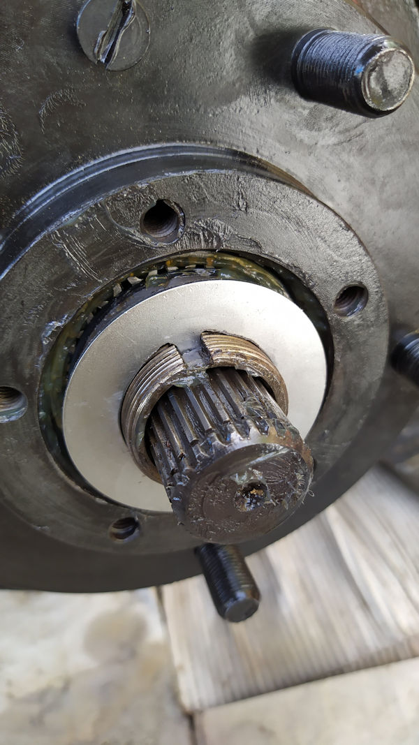

Sans vouloir jouer au
C'est quoi cette vis qui dépasse dans le plan d'appuis de la jante ?
effet d'optique ou truc à meuler si la jante appuie dessus ?

C'est la vis de maintien du tambour de frein. Comme je ne voulais pas la perdre, je l'avais remise dans son taraudage après dépose des tambours.RR VM 1992 a écrit : ↑19/05/2020 10:37C'est quoi cette vis qui dépasse dans le plan d'appuis de la jante ?
