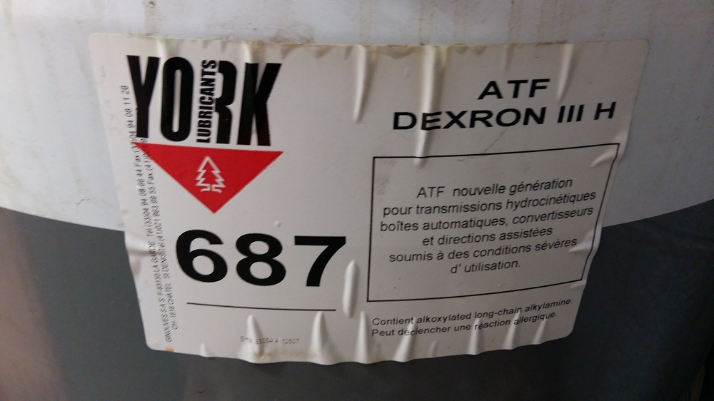

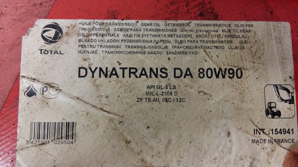

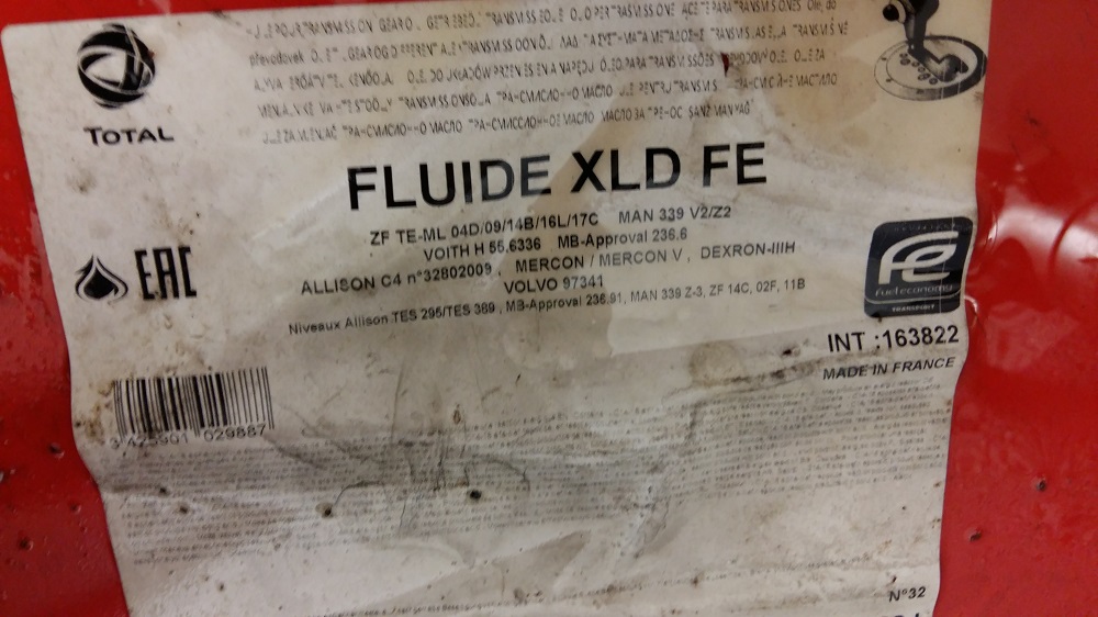

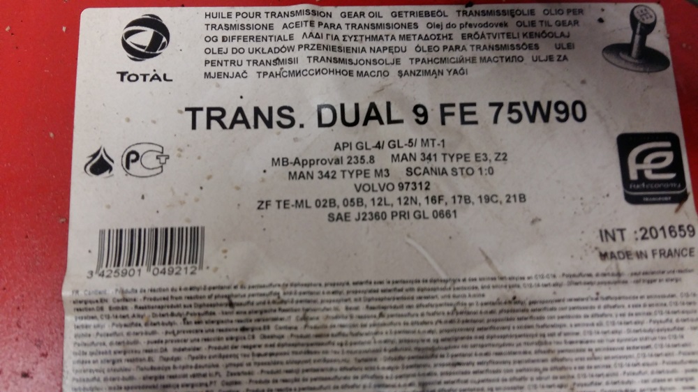

Est ce que quelqu'un peu me dire si je peu mettre l'une de ces huiles dans ma boite de transfert
pour mon DEF 2,5 TD de 1988?

Les deux premiers peuvent convenir. Mais ne les melange pas. Tu peux aussi en mettre dans les ponts et les pivots. Les 2 autres pas du tout.

La première, par précaution, ne l'utilise pas pour la BT. Elle peut convenir, mais on ne sait jamais. C'est une GL5 et ne réponds pas à une GL4.
Mais bon, Total est une marque renommé, donc.
A mettre sans problèmes dans les ponts.
La seconde convient très bien aux pont et à la BT.
Les deux dernières, oublies.

Salut the pater,
merci pour ta réponse,
je vais vidanger demain et mettre de la 2 éme c est a dire de la 75w 90
Bonne soirée
