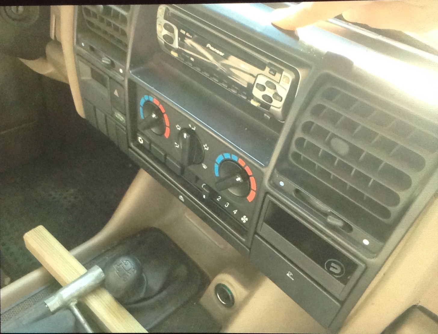

Savez vous comment démonter le cache central qui entoure bouche aération , autoradio, commande , etc
Pas besoin de démonter le tableau de bord entier ?!!!!!

de tête comme ça:dépose autoradio puis aérateurs puis cendrier puis "porte pièces", puis plastocs de remplacement inters sous montre, montre, inter warning, boutons de commande chauffage/clim , boitier blanc qui contient les ampoules et les morceaux de plastocs transparents qui font office de prismes, et bien démonter toutes les vis de chaque pattes en plastoc y compris celles qui sont planquées au fond derrière le cendrier etc sinon tu pètes tout un seul mot d'ordre : tout doux et quand ça bloque c'est qu'il y a encore un truc à sortir avant

Il faut sortir toute la façade avant.
Il y a des photos sur le site.

oui c'est ça, la pièce noire montrée par le doigt sur la photo (façade avant) qui ne sort que lorsque on a déposer la quincaille que j'ai cité plus haut permettant d'accéder aux vis de fixations de ladite façade
j'avais fait quelques photos mais impossible de les retrouver

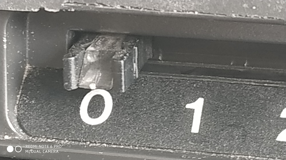

Savez vous comment enlever le bouton de commande ventilation (sans le casser )
Celui ci
(Voir photo)
Vince
Celui ci
(Voir photo)
Vince

un jour le mien m'est resté dans les doigts….donc j'avais pas eu à l'enlever
dessous il y a un bout de ferraille fendu par le milieu, ça doit venir en tirant tout droit…

Je n'ai pas osé trop forcer de peur de le casser
J'imagine qu'il y a un morceau de plastique derrière le bouton qui vient se loger dans la fente de la partie métallique qui est derrière ?

en fait j'ai paumé le bout de plastoc et là ..m'en souviens plus

Je n'ai pas réussi à démonter le petit bouton en plastique
Trop peur de le casser
Avez vous une astuce ?
Vince

voici une photo de l'erzats de commande de ventilation tu dois donc pouvoir le sortir en manœuvrant délicatement le bouton je te laisse seul juge de la chose
