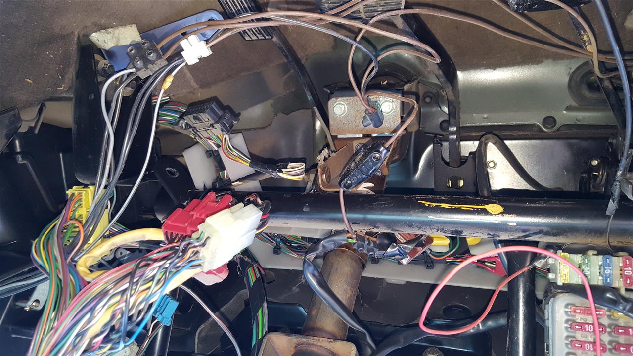

Démontage tableau de bord Disco 300 TDI
Avancement de ces travaux finalement assez simple.
La boite à fusible habitacle à gauche avec quelques modifs sauvages du faisceau bien visible (2 - 3 sucres)
Oui là en noir c'est le fameux connecteur Paddock pour ceux qui ne remplacent pas les piles de leur télécommande :
Le bloc chauffage pour ceux qui souhaiteraient remplacer leur radiateur fuyard....
Il manque un truc là non ? :?:
A noter cette prise OBD2 totalement invisible sur les 300 TDI de 1996 !
