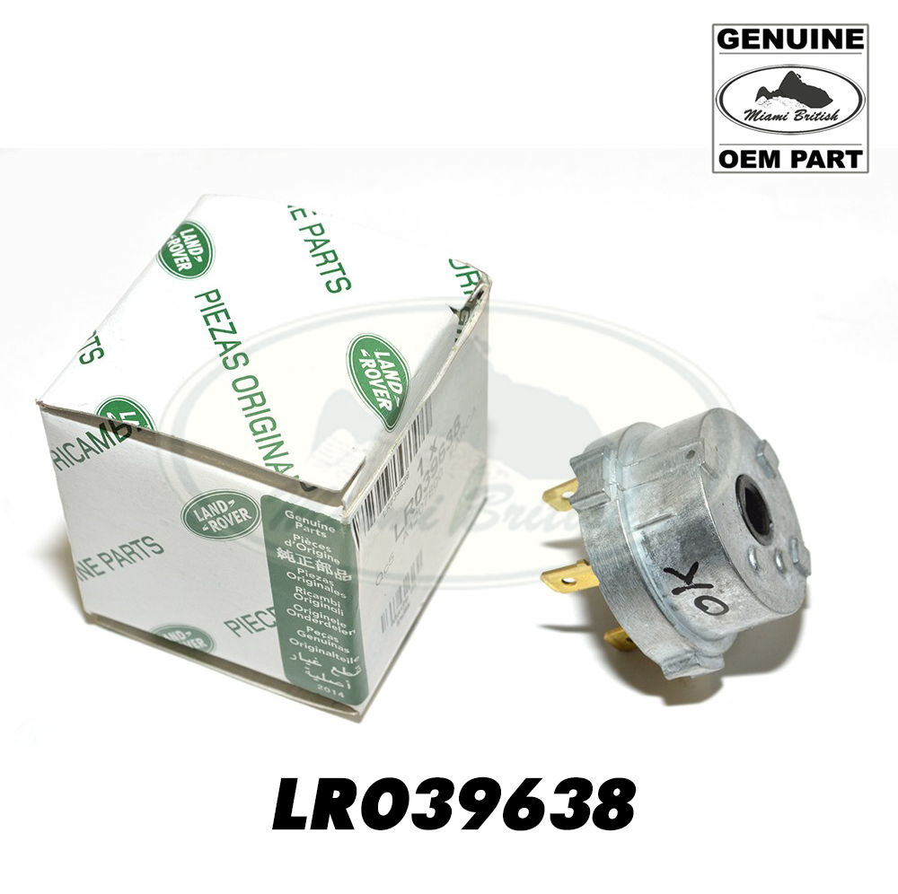

J'ai regardé sous mon siège passager le fusible c'est pas un 20A mais un 30A , c'est le 3 ième en partant coté des relais. Le contacteur de Neiman n'est pas très difficile à changer , le plus délicat étant la dépose du volant mais si tu ne te sens pas capable de le faire je comprends . Il vaut mieux emmener le véhicule chez Land. As tu essayé avec l'autre plip de commande ?
Re: defender td4 : panne anti-démarrage, anti-vol
Escanogat a écrit : 19/06/2020 13:15 .../.... Il se peut aussi que le problème vienne aussi d'un défaut du contacteur Neiman c'est un peu la maladie sur le Td4 ..../....
Je confirme car je l'ai changé sur mon TD4 :
https://www.rld-autos.com/fr/contacteur ... 39638.html
Conseil : éviter le shitparts du lien et mettre au minimum de l'OEM :
Facile à changer :
