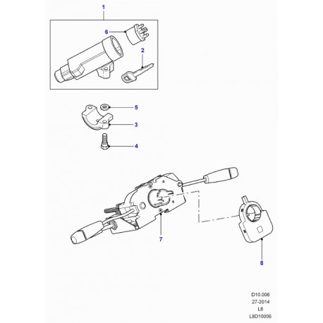

Je confirme car je l'ai changé sur mon TD4 :Escanogat a écrit : 19/06/2020 13:15 .../.... Il se peut aussi que le problème vienne aussi d'un défaut du contacteur Neiman c'est un peu la maladie sur le Td4 ..../....
https://www.rld-autos.com/fr/contacteur ... 39638.html
Conseil : éviter le shitparts du lien et mettre au minimum de l'OEM :
Facile à changer :
