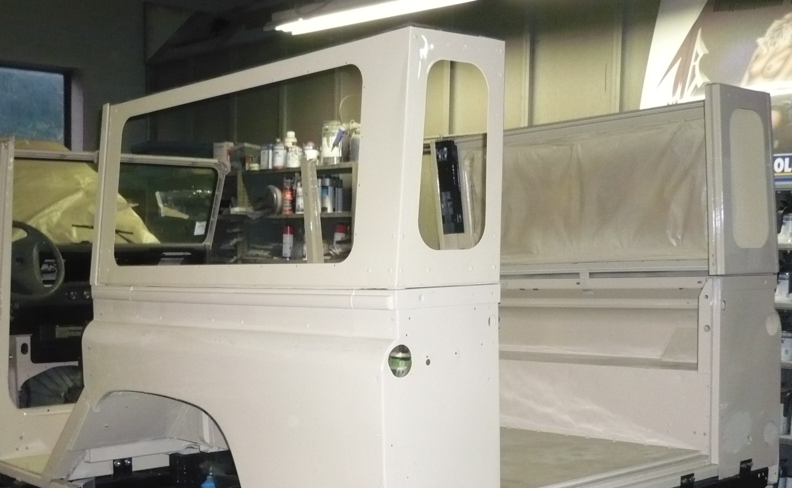

euh....j'ai une question débile mais avec les Anglais on peut s'attendre a tout :
Sur mon 110 HT j'avais d'origine 4 fenêtres coulissantes (2 par cote)
j'en ai viré 2 depuis le début pour boucher avec une plaque. (voir la photo un peu plus haut)
C'est ces deux vitres coulissantes que je suis en train de refaire pour remplacer celle en place sur le def.
Je me demande si les perçages pour ces fenêtre sont fait en usine avec un gabarit ou alors un peu au dernier moment....
En gros est que ma vitre qui était a l’arriére va avoir les trous qui correspondent avec ceux du land pour la mettre au milieu ?
Sinon faut que je démonte celle en place pour les refaire et les remonter ensuite... :oops:

Hello, je suis également en phase de démontage total de mes fenêtres latérales arrières à dessein de les nettoyer, teinter et ré-isoler correctement. Elles sont dans un état tel qu'il n'y a plus la moindre trace de feutre.
Je peux facilement déduire où placer le feutre à plier en U pour la partie coulissantes,.
Par contre j'ai un certain doute concernant le "rouleau joint d'encadrement" (pièce 20, CPE000030), dois-je le mettre par dessus/à la place de cette bande blanche dont je n'arrive pas à déterminer la nature ?
Defender TD5 110 1999, ~250 000 km
