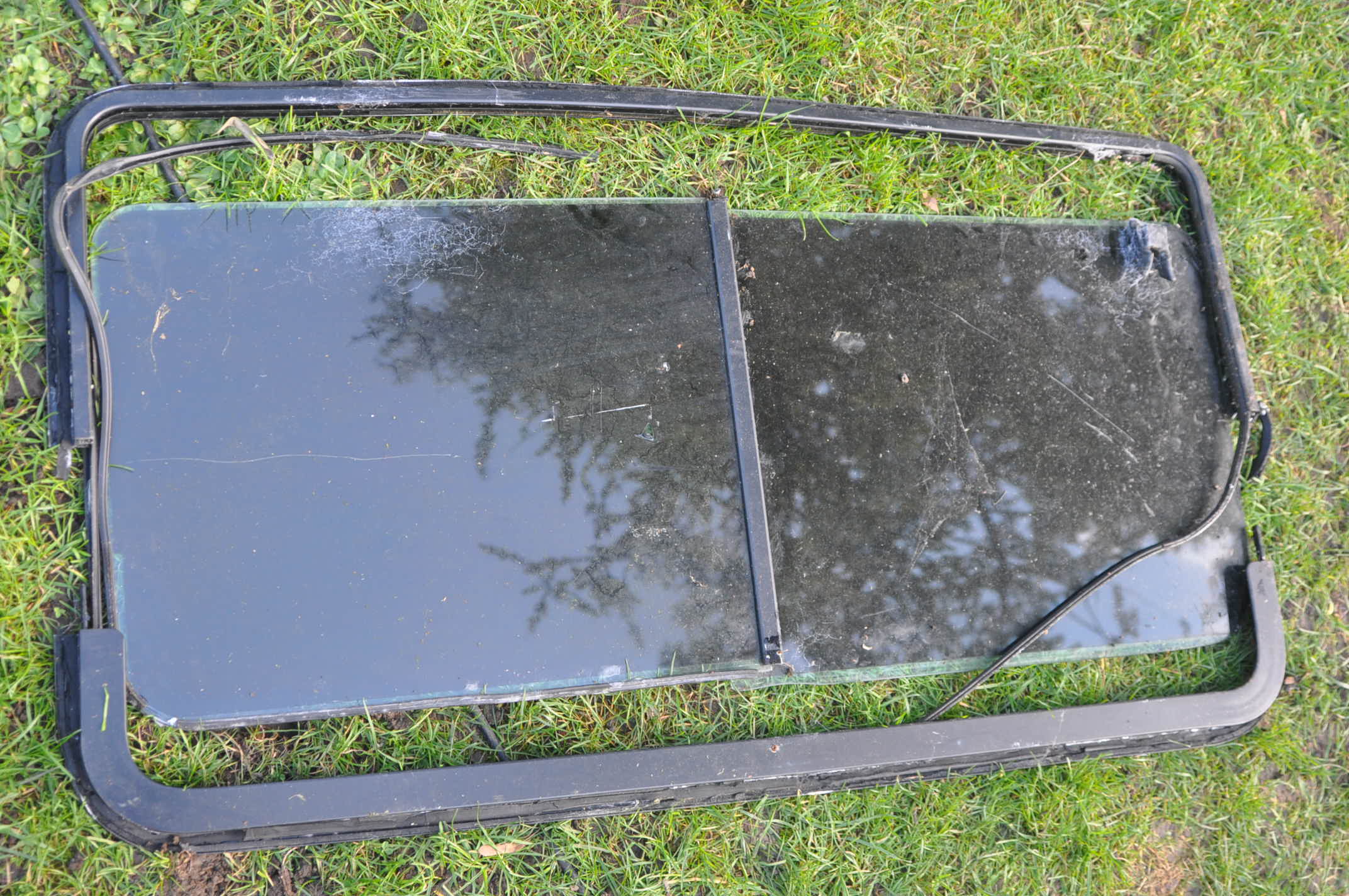

1) Fenêtre sans le bâti.

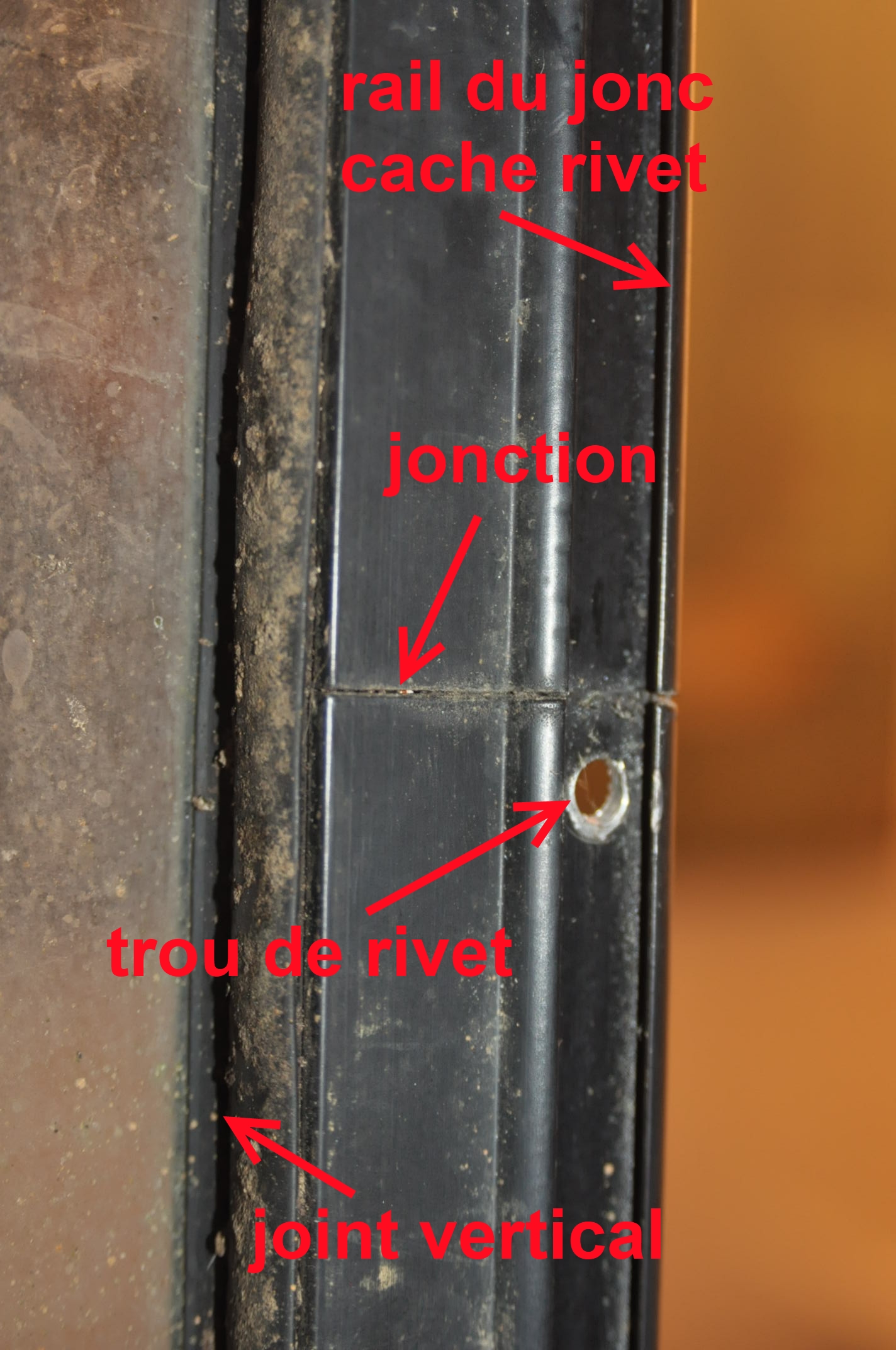

2)Jonc cache rivet:
3)Avec un petit tournevis, il faut le soulever et le tirer délicatement pour le dégager de son logement.
Le bâti complet s'enlève par l'extérieur, une fois que tu as percé tous les rivets.

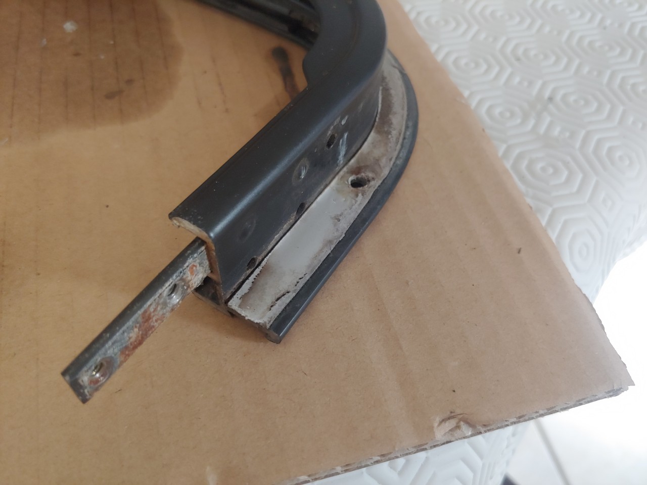

4) Les deux modèles de fixation de bâti, a noter la légère différence d'arrondi, mais on peut monter une bais de TD5 sur un 2,5D.
5) Après, pour séparer le bâti en deux, deux cas, soit tu as des vis, sur les modèles les plus récent:
6) Avec une petite éclisse derrière.
7) Soit tu as des rivets, avec une petite éclisse également.

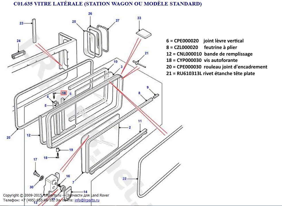

Les quelques références nécessaires pour une remise en état. Souvent le petit joint feutre vendu au mètre que l'on repli, suffit à éviter la petite vibration désagréable à l'oreille de la partie coulissante de la vitre arrière.

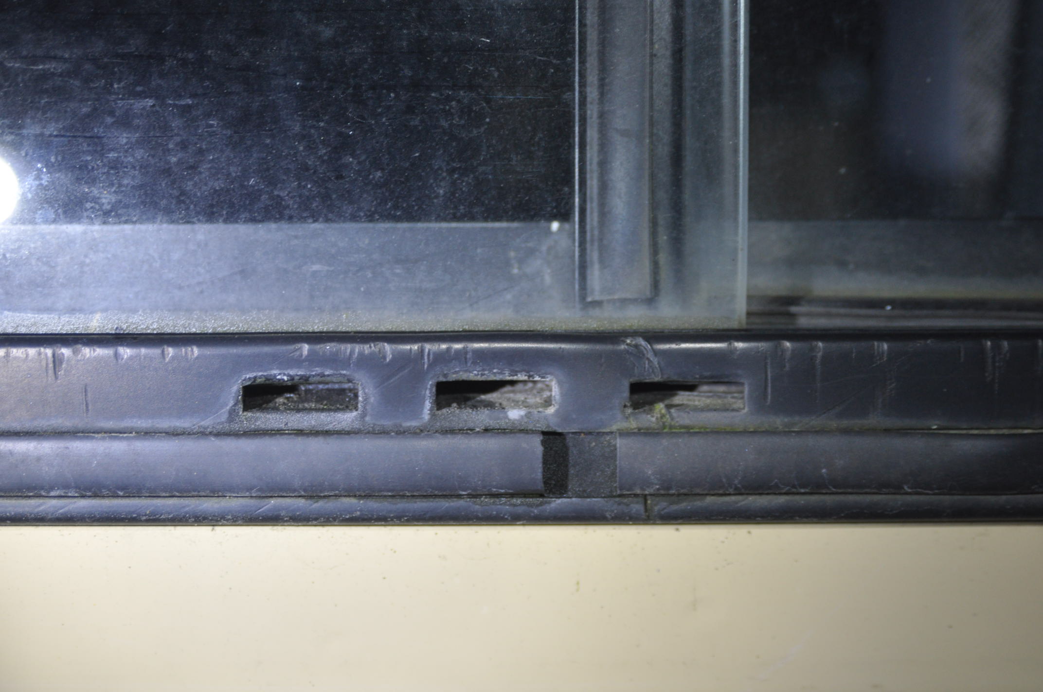

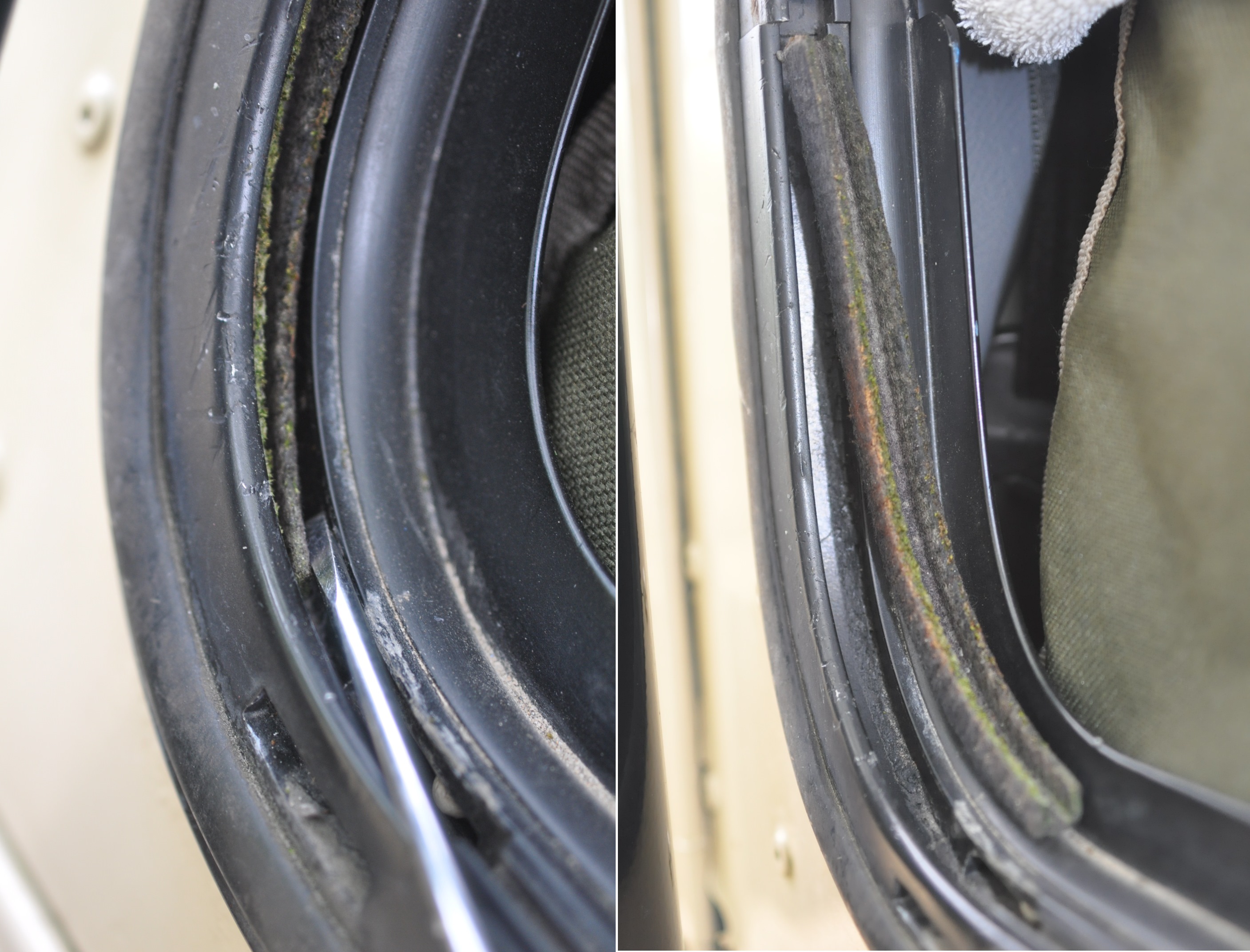

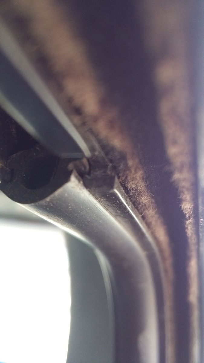

Une question le joint en feutre de la vitre latérale de mon Def est mort juste en bas et en remontant .
Donc pourquoi déposer la vitre ?
La partie en feutre n'est pas solidaire au joint en caoutchouc ? Le joint est en U ? Donc le coller ?
Surtout que cette partie de vitre s'ouvre totalement

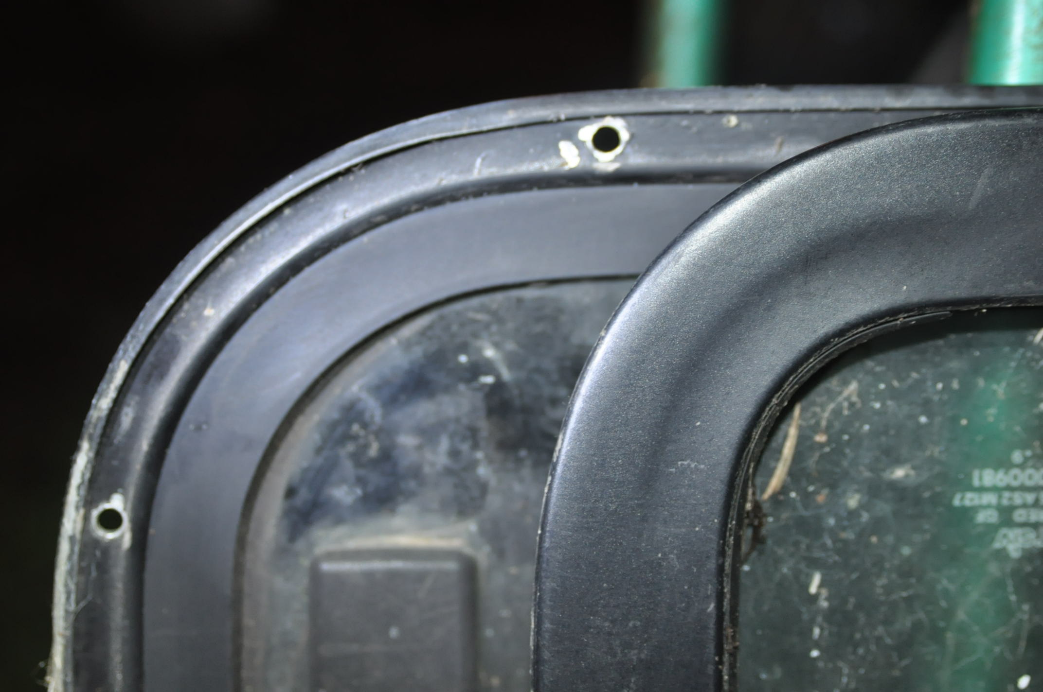

Ci joint les photos
Merci de vos réponses
Bonne journée
Jc
Re: changer joint de vitre arriere coulissante defender
joscout15 a écrit :Bonjour,
Non, pas pour les petits joints en feutre.
Non
Le joint est en U ?
Non, il est en feutre plat, c'est à la mise en place qu'il prend la forme en U et qu'il la conserve à cause de la forme du rail alu dans lequel il insère.
Donc le coller ?
Oui, avec une colle de base genre néoprène.
Oui, coté coulissant.
Ci joint les photos
Pour le démontage, un simple petit tournevis suffit.

Hello, je suis également en phase de démontage total de mes fenêtres latérales arrières à dessein de les nettoyer, teinter et ré-isoler correctement. Elles sont dans un état tel qu'il n'y a plus la moindre trace de feutre.
Je peux facilement déduire où placer le feutre à plier en U pour la partie coulissantes,.
Par contre j'ai un certain doute concernant le "rouleau joint d'encadrement" (pièce 20, CPE000030), dois-je le mettre par dessus/à la place de cette bande blanche dont je n'arrive pas à déterminer la nature ?
