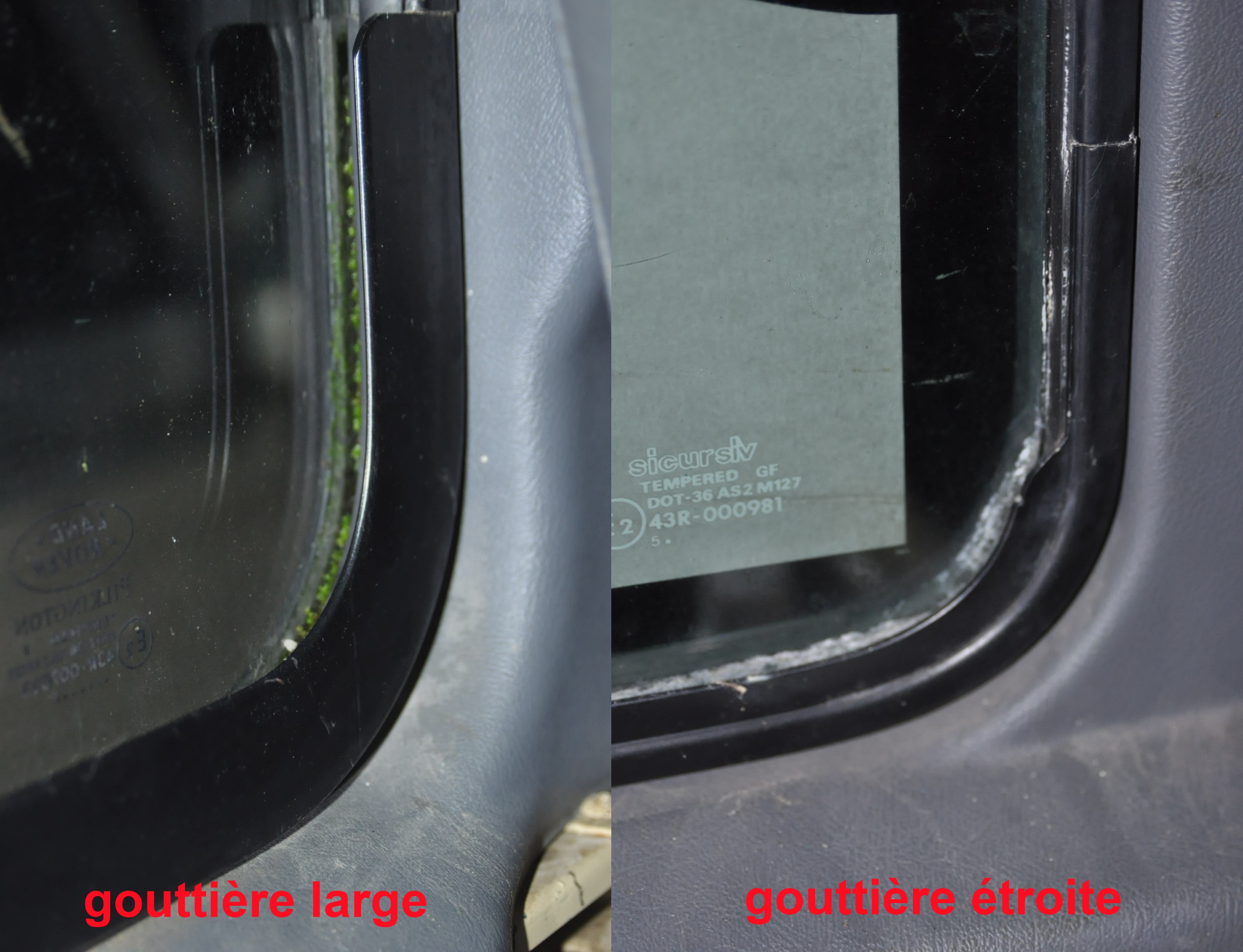

8 )Si tu regardes le bâti de la fenêtre extérieurement, tu peux voir au centre des montants verticaux, les jonctions de la partie haute et basse.
C'est long et disons... pesant à faire, mais pas très compliqué, c'est a la porté d'un bricoleur même petit. :wink:
A vérifier que les fuites d'eau à l'intérieur, ne proviennent pas d'entre le bâti riveté ou collé et la tôle du flanc de caisse, car sur les bâtis des TD5, il y a un rebord intérieur plus large qui fait office de gouttière qui limite bien mieux les fuites aux glissières que sur les modèles anciens.
Il faut veiller au trous d’évacuation d'eau et s'assurer qu'ils ne sont pas bouchés, on les voit sur les photos 2 et 3.

Hello, je suis également en phase de démontage total de mes fenêtres latérales arrières à dessein de les nettoyer, teinter et ré-isoler correctement. Elles sont dans un état tel qu'il n'y a plus la moindre trace de feutre.
Je peux facilement déduire où placer le feutre à plier en U pour la partie coulissantes,.
Par contre j'ai un certain doute concernant le "rouleau joint d'encadrement" (pièce 20, CPE000030), dois-je le mettre par dessus/à la place de cette bande blanche dont je n'arrive pas à déterminer la nature ?
