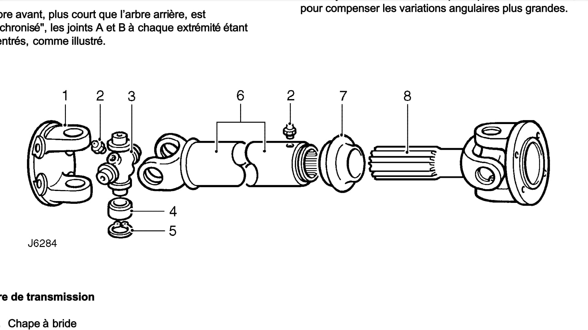

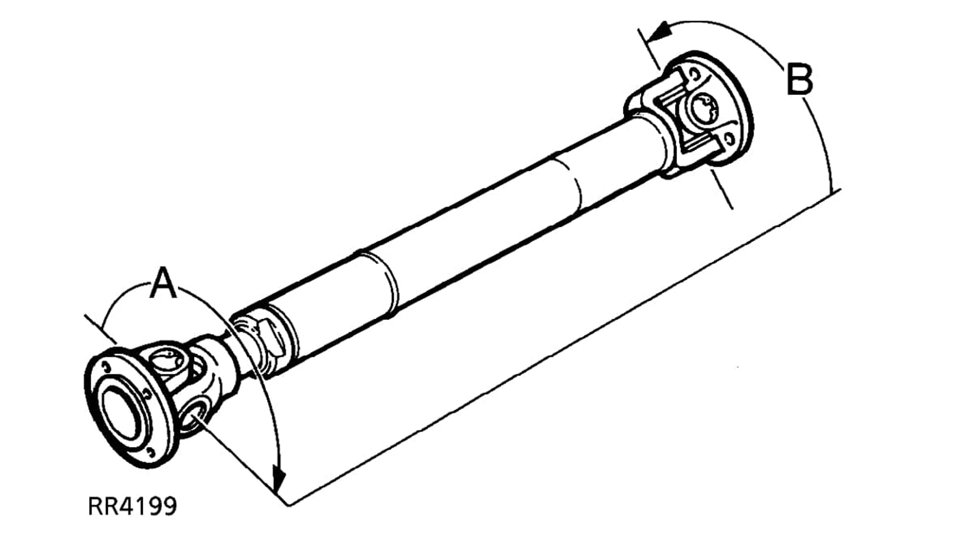

Oui, les bizarreries ... Tu me poses une colle ...
Sur le manuel d'atelier du 300Tdi, l'arbre AV est déphasé de 45°(personnellement je suis déphasé de 90° sur mon 110)
Arbre AV 300Tdi
Arbre AV 300Tdi
et il est en phase pour l'arbre AR
Arbre AR 300Tdi
Arbre AR 300Tdi
Et selon les schémas technique, sur le Td4 les arbres AV et AR sont déphasé de 90° ... :roll: :roll:

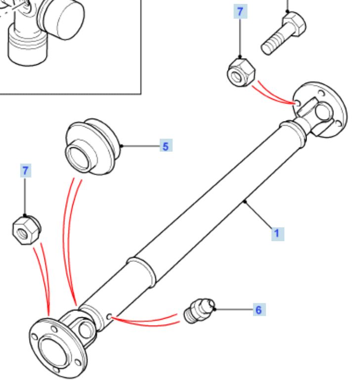

Exact, oui ... c'est bien de 45°, mauvaise lecture de l'angle de ma part, j'ai regardé le schéma de Allbrit qui est à 90° mais s'avère être de 45 ... :?
Selon Allbrit, sur Td4 ils me trouve des arbres AR et AV déphasés, ce qui pourrait correspondre au déphasage de Escanoga ?
Arbre AR 07-
Arbre AR 07-
Mais je suis bien d'accord avec toi qu'il n'y a aucun déphasage à l'arrière, et un déphasage de 45° à l'avant. Confirmé par le manuel d'atelier du 300Tdi.

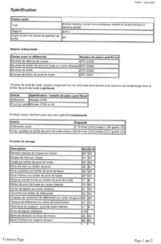

Oui sur le manuel d'atelier du Td4 pas de déphasage à l'arrière ....sur le mien c'est déphasé de 45° d'origine , l'arbre n'ayant jamais été démonté . Sur le Td4 les angles des transissions sont plus importants que sur les autres véhicules, la boite de transfert n'a pas la même inclinaison donc les sorties avant et arrière sont plus hautes . Ce n'est pas pour rien que l'on ne peut pas rehausser le Td4 sans mettre des arbres grand angle ou double croisillon (surtout à l'avant) . Qui croire le manuel d'atelier ou il y a parfois des conneries ou le montage d'origine Land Rover?
Re: Tremblement après rehausse OME
Escanogat a écrit : 24/08/2020 9:10 .../.... Ce n'est pas pour rien que l'on ne peut pas rehausser le Td4 sans mettre des arbres grand angle ou double croisillon (surtout à l'avant) . Qui croire le manuel d'atelier ou il y a parfois des conneries ou le montage d'origine Land Rover?
Oui, personnellement les ressorts avant (changés pour supporter mon treuil) et AR renforcé façon 130 (poids de ma cellule) me donnent 30 mm de rehausse sans anomalie à ce jour.
Cette contrainte est confirmée par le manuel d'atelier en French qui donne l'angle du cardan AV (32 degrés)...
